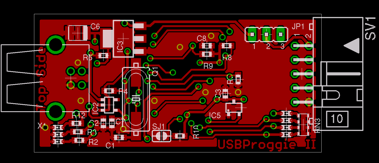

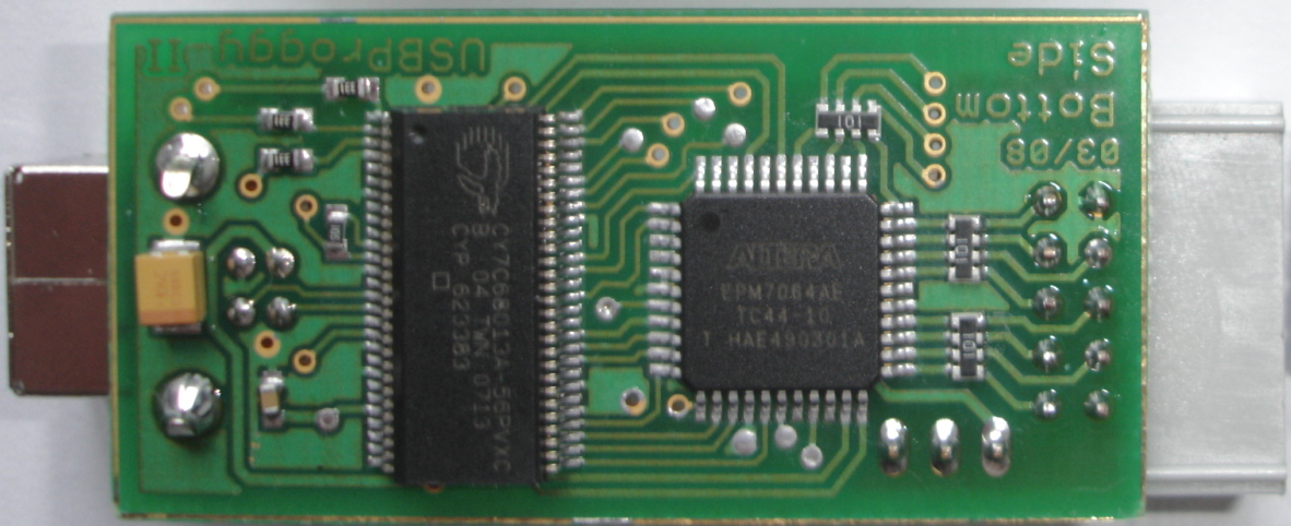

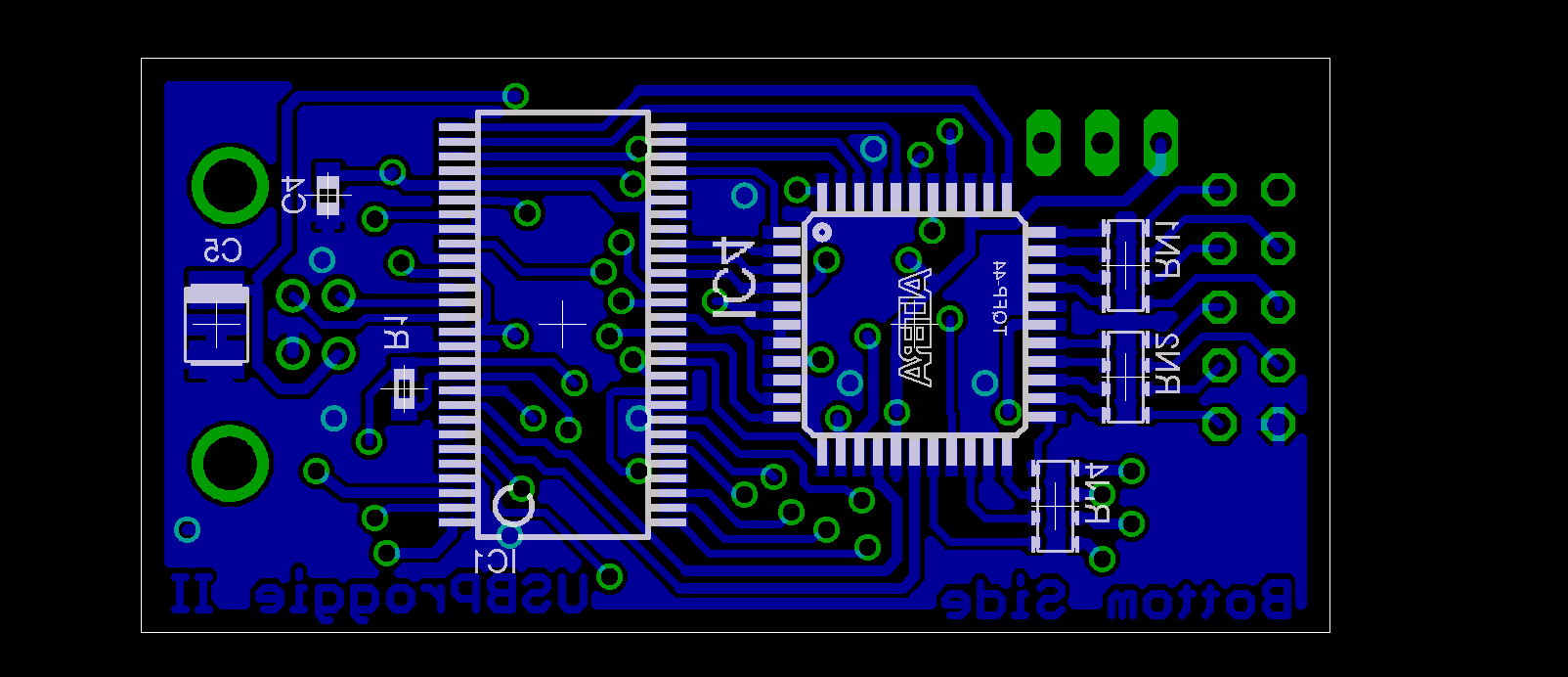

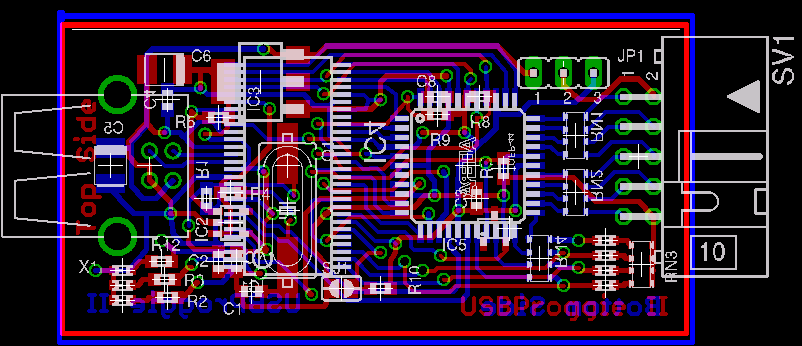

Ich habe mir ein kleines Board mit CY7C68013A drauf gebaut. Wie es
aussieht funktioniert es auch (wird im Gerätemanager erkannt).

OP #797746
So sieht mein FX2 Board aus:
- FX2 Chip, Übliches Vodoo (10 nF, 10 uF Glättungskondensatoren)
- 24MHz GRUNDTON Quarz (Ich hatte zuerst einen Oberton Quarz, damit
funktioniert die Schaltung nicht)
- 3,3V Regler, der die 5V von USB runter regelt.
- EEPROM
- Zum Reseten nehme ich einen 100k Widerstand und einen 100nF
Kondensator. Das erfüllt nicht die Reset Timing Spezifikationen von
Cypress, aber es funktioniert. In einer neuen Schaltung würde ich das
aber auch anders machen.
Auf meinem Borad befinden sich insgesamt 3 Jumper.
-Mit dem ersten kann man wählen welche Spannung die Versorgungsspannung
ist (USB oder extern)
- Der Zweite wählt die Resetquelle (USB oder externe Spannung)
- Der dritte trennt den EEPROM vom FX2. Hierbei muss man auf jeden Fall
drauf achten, dass die geöffnete Leitung (SDA oder SCL) auch dann auf
3,3V gezogen wird, wenn der Jumper geöffnet ist. (Sonst bootet der FX2
gar nicht).
Ich habe es so gemacht, dass ich in der SDA Leitung 2 4,4k Widerstände
habe. Ist der Jumper offen, so zieht der eine den FX2 nach oben, der
andere den EEPROM. So hat man keine Floating Pins (habe damit mal
schlechte Erfahrungen gemacht). Ich bin aber nicht sicher ob das so
wirklich sinnvoll ist. Ein Fehler ist es jedenfalls sicher nicht.
Was ich besser machen würde wenn ich nochmal ein Board designen würde:
-Im Datasheet steht, dass die USB Datenleitungen zwischen 2 und 3 cm
lang sein müssen, gleich lang sein müssen mit einer Toleranz von wenigen
mm und dass die Massefläche unter ihnen nicht unterbrochen sein darf.
Da habe ich bei meinem Board leider nicht so gut drauf geachtet aber es
funktioniert trotzdem. Ich muss aber sagen dass ich noch keine
Performance Messung gemacht habe. Vielleicht schafft die Schaltung jetzt
nur 50% der maximalen Performance. Zum ausprobieren und lernen ist es
allerdings auf jeden Fall gut genug.
- Ich würde auch eine Möglichkeit schaffen externe I2C Geräte
anzuschließen. Während der Laufzeit kann man mit dem FX2 auch andere I2C
Geräte ansprechen. Bei meinem Board habe ich jetzt 2 Drähte an die 0603
Pull-UP Widerstände gelötet. Sicher nicht die beste Lösung.
- Ein Reset Button wäre nicht schlecht
- Ein Wake-UP Button genau so.
Sonst kann ich noch zum Designen des Boards empfehlen:
- Das Datasheet. Irgendwo stehen ein paar Sachen auf die man achten
soll. Habe ich leider erst gefunden als ich das Design schon
weggeschickt hatte.
- Es gibt bei Cypress auch ein PDF in dem geschrieben steht was alles
auf ein Board unbedingt drauf MUSS. Leider sind beide Dokumente nicht
vollständig (im Einen stehen Sachen die nicht im Anderen stehen und
umgekehrt).
Den Chip kann man z.B. bei Farnell kaufen. Als Student bekommt man da
auch Rabatt.
Viele Grüße
Christian
Gast #797872
Super Tips, danke!
Den Power-On-Reset werde ich, wie vorgeschlagen, durch einen Chip
machen, auch wenn die Application Note sagt, dass 100k + 1uF auch
funktionieren können. Der TI3809 ist im SOT23 Gehäuse sogar noch a
bisserl kleiner als das RC-Glied :-)
Probleme hätte ich mit Jumpern. Die kriege ich kaum noch aufs Board.
Vielleicht ist das auch nicht so schlimm. Das EEPROM hat eh nur ein paar
Bytes für die VID und PID. Da kommt keine Firmware drauf. Und auf
externes I2C kann ich für den Adapter ganz gut verzichten. Die SDA und
SCL Leitungen sind auf meinem Bord bereits mit 2.2k auf VCC gezogen.
Wegen Platzproblemen passt auch kein Reset oder Wakeup-Taster. Da muss
dann abgezogen und wieder eingesteckt werden. Na ja, hoffentlich eh
nicht so häufig nötig.
Bei dem Quarz hoffe ich, dass das ein Grundton-Quarz ist. Woran erkennt
man das?
Die Datenleitungen sind bei mir gerade mal etwa 5mm lang. Für 2-3 cm
müsste ich das ganze Board neu designen. Aber eine Massefläche müsste
ich mit etwas schieben noch an der Stelle hinbekommen (momentan ist
genau da ein Loch; da sitzt das EEPROM ;-)
Schöne Grüsse
Michael
OP #797880
Michael wrote:
> Super Tips, danke!
Ich habe sogar mal eine Schaltung gesehen die verkauft wird bei der es
mit RC Glied gemacht wird. Aber trotzdem finde ich die andere Lösung
besser.
Dumm ist es, wenn sich das Programm aufhängt. Dann kann man kein neues
Programm mehr auf den EEPROM brennen. Aber wenn eh kein Programm auf dem
EEPROM ist ist das ja egal ;-) Nur wenn das Programm, das sich aufhängt,
auf dem EEPROM ist ist es ein Problem.
So mache ich das mit dem Reset auch.
> man das?
Steht in guten Shops dabei. Bei Reichelt gibts einige Grundtonquarze,
aber nicht im HC49 oder HC18 Gehäuse, wenn ich mich recht erinnere. Bei
Conrad gibts gar keine. Also mit 24MHz nicht.
Es gibt die Konvention: Frequenzangabe in kHz=Grundton MHz=Oberton. Aber
da halten sich auch nicht alle dran. Ich würde nur einen kaufen bei dem
explizit Grundton dabei steht.
Meinen Quarz habe ich im Elektronikladen um die Ecke bekommen. Die
meinten, dass 24 MHz Grundton ja schon ne ganze Menge sind und was ich
damit will. Als ich gesagt habe dass die 24MHz im Chip noch auf 480MHz
hochmultipliziert werden haben die mich vielleicht angeguckt... ;-)
Wie gesagt, bei mir sind die Leitungen auch deutlich kürzer, aber es
funktioniert. Schau für den genauen Wert aber auch noch mal im
Datenblatt nach. Die 2-3cm kommen aus meinem Gedächtnis.. kann sein,
dass im Datenblatt was anderes steht.
#797882
Die Länge der USB Leitungen ist recht unkritisch, da sind ja dann eh 2m
Kabel dran oder so. Die Pull-Ups an SDA und SCL müssen ja eh dran,
Jumper dann halt dahinter. Bei Firmware-Load in den RAM direkt kann
man´s natürlich weglassen.
Mit RC-Glied hatten wir hier massive Probleme, am FX2 nicht ganz so
viel, am AT2LP jedoch massenhaft.
Performance wird ein nicht ganz optimales Layout nicht beeinflussen,
selbst mit den grottenhaft schlecht gemachten Boards von BrainTechnology
erreiche ich 40MB/s.
Den Chip an sich gibts auch bei Segor für jedermann.

Hallo und Danke an beide Christians ;-)
Also ich habe jetzt eine (fast) durchgängige Massefläche über den beiden
Datenleitungen freischaufeln können. Zudem habe ich einen
Power-On-Reset-Chio von TI anstelle des RC-Gliedes eingebaut.
Was das Thema Impedanz der Leitungen angeht, habe ich total keine
Ahnung. Das Programm habe ich auch nicht (ist vermutlich wohl auch
kommerziell). Wie wichtig ist das denn?
Wäre Euch dankbar, wenn Ihr mit Eurer Erfahrung nochmal einen Blick aufs
Board werfen könntet. Den Schaltplan habe ich angehängt.

Zu der Platine:
Ich würde auf dem Top Layer die Leitung von IC2 nach R6 vielleicht um
die Pins der USB Buchse Legen, also links vorbei. Dann ist die
Masseleitung nicht unter den Datenleitungen unterbrochen. Vielleicht ist
so eine Massefläche aber auch nur dann wirklich sinnvoll, wenn sie an
der einen Seite gut mit der Buchse und an der anderen gut (bedeutet mit
geringer Impedanz) an den FX2 angeschlossen ist? Könnte ich mir
vorstellen. Ich würde am Ende der Leitungen am FX2 vielleicht noch Vias
setzen, dass der Strom direkt an Massepins des FX2 fließen kann und
nicht obenherum eine "Schleife fließt". Hör aber lieber mal was
Christian R. dazu sagt bevor du das machst. Ich habe nur mäßig Erfahrung
mit Platinendesign.
Ich würde auch auf jeden Fall vorher gucken ob ich einen Grundtonquarz
in dem Gehäuse bekomme. Bei Reichelt gibts einen, aber der hat definitiv
ein anderes Gehäuse.
Bist du die Checkliste von Cypress mal durchgegangen? Das kann sehr
sinnvoll sein. Wenn man z.B. vergessen hat den Reserved Pin auf Masse zu
legen oder sowas lässt sich das nachher nur schwierig korrigieren.
Unterhalb des FX2 sind bei mir weniger Leitungen, mir war eine
Stromversorgung mit kleinerer Impedanz wichtiger. Ich erkenne auch nicht
wie viele Glättungskondensatoren drauf hast. Sich an die Vorgabe von
Cypress zu halten ist sicher keine schlechte Idee.

Was die eine kreuzende Leitung angeht: Mann, da habe ich jetzt zwei
Stunden versucht, die um die USB-Buchse zu legen. Bisher wirklich
erfolglos. Probier ich später nochmal.

Glättungskondensatoren sind vier auf dem Board, zwei beim FX2 und zwei
beim CPLD. Zusätzlich noch die zwei 10uF für den LDO, beides
Tantal-Typen.
Ich hatte bei meinem ersten zwei Routingversuchen zunächst die VCC und
die GND Leitungen verlegt und danach die Kondensatoren gesetzt.
Allerdings habe ich im Endeffekt das Board nie geroutet bekommen.
Für den dann letztendlich erfolgreichen Routing-Ansatz habe ich erst die
Verbindungen FX2 zu CPLD geroutet und dann den ganzen Rest. Das hat dazu
geführt, dass (vermutlich) GND und VCC und auch die Kondensatoren nicht
mehr völlig ideal liegen. Ich hoffe, das ist das kleinere Übel.
Ich weiss, dass das Board vermutlich alles andere als perfekt ist. Ist
ja auch mein erstes Board. :) Wichtig wird für mich als nächstes die
Entscheidung, ob das Board so überhaupt funktionsfähig ist. Wenn nicht,
landet es im digitalen Müll, ansonsten lasse ich es mal fertigen.
Da haben mir Deine Tips schon viel geholfen. Auch scheinst Du bisher
noch nichts gesehen zu haben, dass ein Killer wäre, richtig? (hoff)

Hm. In dem einen Bild sieht es aus als ob da nichts im Weg ist. Übersehe
ich was? Die 3. Leitung von der USB Buchse kann man doch sicher auf das
andere Layer legen.

Ich habe Pro Powerpin am FX2 einen. Also 6. Aber da gibt es ja
unterschiedliche Überzeugungen was sinnvoll ist...
Mach es größer ;-)
Ich route GND und VCC immer als erstes. Vielleicht bin ich aber auch
übervorsichtig. Wie viel es wirklich ausmacht kann ich nicht sagen.
Mein Erstes sah schimmer aus ;-)
Killer stehen in der Checkliste von Cypress. Wenn du die abhacken
konntest ist alles ok.
Sonst gibt es halt auch Sachen die man nicht so einfach überprüfen kann.
Also Taktausgänge des FX2 wirklich an Takteingängen des CPLD.
Was mir noch eingefallen ist: 10 mal überprüfen ob die Pins der Buchse
richtig verbunden sind (man kann die Buchse ja von oben oder von unten
auflöten). Das hatte ich bei meinem ersten USB Board mir FT245 falsch
gemacht.

Das sieht leider nur so aus. Sind Leitungen auf beiden Seiten (eine
Seite GND, die andere VCC).
Ich habe jetzt noch ein paar Stunden daran gebastelt und durch das
Verschieben von 9 Bauteilen jetzt tatsächlich eine durchgängige
Massefläche über den beiden Datenleitungen. Puuhh...

Also auf dem aktuellen Board könnte ich zwar noch mehr unterbringen,
aber nicht in der Nähe der jeweiligen Pins. Stattdessen würden weitere
Kondensatoren wohl nur in der Nähe der bereits bestehenden Kondensatoren
einen Platz finden können. Das macht wahrscheinlich keinen Sinn.
> Mach es größer ;-)
Nö ;-) Ist mir jetzt bereits gross genug ;-)
(Also nur, wenn es wirklich unbedingt nötig ist. Es soll ja ein KLEINER
Adapter werden.)

verifizieren kann. Ist ja ne Standard USB-B Buchse.
> Noch was fällt mir grade ein:
> Auf meinem Board habe ich das Gehäuse der Buchse über 1MOhm und parallel
> 100 µF/250V mit Masse des Boards verbunden. Um ehrlich zu sein habe ich
> das nur gemacht weil ich es auf 2 anderen Boards genau so gesehen habe.
> Vielleicht hat es was mit dem abfangen von ESD Pulsen beim einstecken in
> die Buchse zu tun?
Das habe ich bisher noch auf keinem Board gesehen.  Ein 100uF/250V
Kondensator würde aber auch sehr viel Platz in Anspruch nehmen.
> Viele Grüße,
> Christian
Vielen Dank nochmal. Soweit sieht es ja ganz gut aus. Wenn Christian R.
nicht noch was haben sollte, werde ich die Platine nächste Woche zur
Fertigung senden.
Schöne Grüsse
Michael
#799183
Mir ist so erst ma nix schlimmes aufgefallen, das ist aber alles eher
weniger kritisch. Hauptsache, der Reset passt, und die USB leitungen
sind nicht zu lang, wenn sie schon nicht die passende Impedanz haben.
USB ist da aber sehr tolerant.
Eventuell solltest du kleine Testpunkte vorsehen, wenn du das Slave-FIFO
Interface benutzen willst. Das Timing speziell bei 48Mhz IFCLK ist
Harakiri, da hilft auch Modelsim nicht viel weiter. Lieber Testpunkte an
die Steuersignale und den IFCLK, und dann mit dem Logic Analyser dran
gehn.
Gast #799899
Danke nochmal an beide Christians !
Ich warte noch bis die bestellten Teile, um zu checken, ob die Grössen
auch wirklich passen, und dann lasse ich die Platine fertigen. :-)
Dann beginnt der Spass des Zusammenbauen.

Gast #803086
War natürlich nicht ernst gemeint mit dem Cyclone :-)
Habe eben die Bauteile auf einen Ausdruck der Platine überprüft. Das war
auch ganz gut. Neben den grösseren LEDs sind die Widerstandsnetzwerke
kleiner als gedacht. Habe jetzt die Platine angepasst. Ich denke
spätestens am Wochenende werde ich die Bestellung rausschicken.

Gast #832699
Hallo Christian(s)
kurz zur Info. Die Platinen, hergestellt von Olimex, habe ich jetzt
erhalten. Nach der Bestückung funktionierten sie direkt -> Super!!
Vielen Dank noch einmal an Eure Unterstützung!
Anbei zwei Fotos.
Schöne Grüsse
Michael

P.S.: Die Platinen funktionieren wirklich toll. Ich habe auf beiden
Boards mal eine USBBlaster-Emulation geladen. Einmal nur mit dem FX2,
einmal in den CPLD, wobei der FX2 nur den USB-Transfer macht. Klappt
wunderbar. So billig kriegt man sonst keinen USB-FPGA-Progger ;-)
