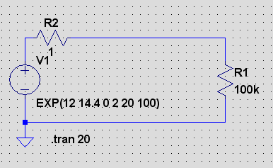

Gast #777387
Vielleicht mit sowas - ganz einfach?
Spannungsquelle, exponentieller Anstieg von der Spannung im Leerzustand
auf die Ladeschlussspannung. Eventuell könnte man noch mit der
abfallenden Flanke auch die Umkehr einbringen.
Habe es jetzt auf 12V-Akku dimensioniert. Allerdings wird das nicht die
speziellen Eigenschaften eines Akkus einbringen können.
Gast #777391
Du kannst ne Spannungsquelle nehmen und mit PWL verschiedene Werte
einstellen. Z.B 0,7V nach 1ms, 1V nach 2ms, 1,2V nach 3ms, und dann 1,3V
nach 4ms. Den Innenwiderstand auf vielleicht 0,2 Ohm setzen und dann
haste nen einfachen Akku.
