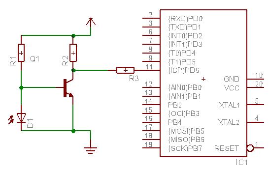

achja, dann hätte ich doch ne frage. wie muss ich den fototransistor
anschliessen, damit ich entweder eine 1 oder 0 anliegen hab. wie kann
ich die empflichkeit am besten einstellen? über ne skizze wäre ich sehr
dankbar!
Gast #59564
am einfachsten den fototransistor als spannungsteiler mit einem poti.
widerstandswert und diese oder andere grundschaltungen stehen im
datenblatt des fototransistors oder in den application notes des
herstellers.

Gast #59572
r1 weck lassen, den emitter auf Grnd, am collector einen widerstand nach
5V oder was auch immer und zwischen widerstand und collektor den avr
pin mit schutzwiderstand davor
währe meine version
man kann dann r2 und die vdd auch tauschen (besser!?)
Gast #59573
ok, also wenn ich dich richtig verstanden habe, meinst du das ungefähr
so (s. anhang), oder?
aber wie muss ich dann die widerstände auswählen/-rechnen? und mit
welchem widerstand könnte ich die empfindlichkeit regulieren?
mfg, twice_rock
Gast #59574
ja, genau so. hab ich´s gemeint.
R1 und d1 bilden einen spannungsteiler. sie steuern die basis der
transe an. da du ja laser verwenden willst (?) ist entweder extrem viel
licht oder extrem wenig licht da. dh. entweder ist d1 weit
durchgesteuert oder extrem wenig (fast garnicht). r1 kann also auf ~1mA
berrechnet werden. mit r1 kann auch die empfindlichkeit später geregelt
werden.
R2 ist also der kollektorwiderstand, setze rund 10k ein (man könnte das
jetz ja auch rechnen ;) ) er ist allerdings nur dazuda den strom durch
den Transistor zu begrenzen. und bei gesperrten transistor einen Hi
pegel anzulegen.
R3 ist ja nur zum schutz, setze 10k ein, man könnte ihn auch weck
lassen. ob man den wirklich brauch sei mal da hin gestellt.
trifft nun kein licht auf D1 leitet Q1 und PD5 hat Lo Pegel.
mit licht Hi Pegel, wenn´s mit dem Spannungsteiler am anfang richtig
passt. die einzige stelle, wo man noch was ändern könnte, denke ich.
achja: man könnte auch R2 wecklassen, R3 brücken und den internen
Pull-Up einschalten. vieleicht eleganter. und noch ein argument mehr
bei der ersten schaltung R3 weck zu lassen.
hoffe das hilft :)
Gast #59576
@henning:
danke! du hast mir wirklich sehr weitergeholfen. nur was meinst du mit
"r3 brücken"? und kann man beim uart überhaupt einen pull-up
einschalten und wenn ja, wie (in bascom)?

@dingens:
durchlassrichtung? was meinst du, die fotodiode?
@2rock
r3 (über-)brücken = r3 kurzschließen
ob man bei uart den pullup einschalten kann weiss ich nich, denke aber
mal von nich. hatte ganz vergessen, das du die (uart) nehmen willst.
die ist allerdings an Pin 2 und 3 des avr zu finden.
eine ir-fotodiode zum empfang ist doch die d1?!
hmm, jetz hab ich mittlerweile aber recht viel verraten. :) eigentlich
sollst du das ja alles in deiner Facharbeit herausfinden...
Gast #59578
ja, die fotodiode. wär die nicht in sperrichtung besser dran? wär
zumindest der standardweg die zu beschalten.
zumal mit bissl ordentlicher sperrspannung und entsprechend kleiner
sperrschichtkapazität doch auch die obere grenzfrequenz 'n ganzes
stück höher liegen dürfte. und das ist ja nun zur direkten
unmodulierten digitalen datenübertragung ausgesprochen nützlich.
Gast #59579
hey, du hast recht. hab die ganze zeit drüberweck geguckt.
hab grad im tabellenbuch geguckt, das steht´s auch in sperrichtung.
dein 2ter absatz ist zwar etwas umständlich ausgedrückt, wie ich finde,
aber funktioniert die fotodiode überhaupt in durchlassrichtung? nur wie
eine normale si-diode, oder?
Gast #59581
wegen der ir-fotodiode hab ich nur nachgefragt, weil du ja die ganze
zeit davon ausgehst, dass ich mit laser arbeite (also ne normale
fotodiode verwende). aber ich geh mal davon aus, dass das aufs selbe
hinausläuft.
zum empfangen der daten verwende ich einen software-uart, deshalb kann
ich jeden beliebigen portpin nehmen.
Gast #59582
@dingens
in durchlassrichtung verändert sie aber den Spannungsabfall oder
Stromdurchlass nicht, meine ich. richtig?
@2rock
ob nun ein laser oder eine ir-sende-Diode das ding anstrahl ist imho
egal. könntest auch deine schreibtischlampe benutzen. das entscheidene
ist nur das die allgemeine beleuchtung kein 1 signal erzeugt. im
grenzfall könnte es also sein, das die schaltung im zimmer gut
funktioniert, wenn du sie aber nach draussen stellst nich mehr, weil´s
dort heller ist.
software uart? der sender auch? dann könntest du ja auch dein eigenes
protokoll schreiben. ausser du hast die schon fertig liegen...
erzähl mal, wenn du´s aufgebaut hast, ob´s klappt
Gast #59583
kann ich die fotodiode für den laser denn irgendwie abschirmen? zum
beispiel mit ner roten (roter laser) filterfolie, oder so? die
fotodiode fürs ir hat bereits einen tageslichtfilter integriert.
sender und empfänger laufen mit software uart (den eigentlichen uart
verwende ich für die pc-anbindung). der software-uart ist in bascom
integriert (Open "comx.x,9600,8,N,1,inverted" For XXXput as #1).
siehe auch hilfedatei von bascom.
werde mir heute mal ein paar dioden zulegen und schon ein bißchen
rumexperimentieren. wenn ich das ganze fertig hab werd ich mich dann
mal melden (wahrscheinlich auch schon vorher ;)
mfg, twice_rock

Gast #59585
@henning:
im sperrfall fliesst fotostrom+leckstrom,
im durchlass fliesst fotostrom+durchlassstrom.
ist also lediglich extrem ungünstig, dass fotostrom < durchlassstrom
und damit der spannungshub kleiner ausfällt als im sperrfall. ausserdem
ist eben die parallelkapazität der diode unvergleichlich gross
gegenüber dem sperrfall. aber ich kann mich dunkel erinnern, dass die
durchlass-schaltung auch irgendwelche vorteile hatte. 'n besonders
grosser fotostrom? 'ne besonders gute linearität? weiss nicht mehr,
irgendwas wars.
@twice:
stell dir mal vor, wie verflucht schwer infrarotlaser auszurichten
sind.
besser ist die fotodiode in ein 5mm röhrchen zu stecken von 5-10cm
länge. am besten innen schwarz gerusst mit kerze oder ähnlichem. damit
blendest du nebenlichtquellen ab und hast eine gute blende mit einem
engen "empfangskegel" der zum laser zeigt. nun stören nur noch
lichtquellen direkt hinter dem laser. (ist also blöd wenn im outdoor
betrieb bei dachaufbau direkt hinter dem laser die sonne vorbeizieht.
das muss man halt baulich beachten.)
Gast #59586
@dingens:
nenene, du hast da was falsch verstanden! ich will ja keinen infrarot
laser verwenden (könnte man übrigens mit ner videokamera sichtbar
machen). ich will entweder einen normalen roten laser verwenden
(laserpointer) oder eine infrarot-led.
der tipp mit dem röhrchen ist gut. so werd ichs machen! danke. im
outdoor muss das auch garnicht funktionieren. das wird ja mehr oder
weniger unter "laborbedingungen" ablaufen. also in innenräumen.
