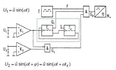

Servus Leute,
ich kram mir heut schon den Ganzen Tag die Finger wund.
Ich weis zwar was ich brauch, aber keine Bezeichnung. Am besten wärs
wenns das Zeug beim Reichelt gibt damit ich nicht noch mal bestellen
müsste.
1. Festspannungsregeler für -5 Volt (brauch ich für ein IC sowieso. 5V
sind am Controllerboard vorhanden)
2. OP der mit +-5 Volt auskommt. (Brauch ich da und noch an anderer
Stelle später und noch auf 5 Volt am Ausgang kommt)
3. Und Gatter...ich find ums verrecken nur Nand Nor Xor.
Als Zähler will ich den 74HC4020 vom Reichelt nehmen.
Die T- Flip Flop wollt ich mit J&K Flipflops basteln.
Taktung von einem 1MHz Quarzoszi...vom Reichelt.
Jemand Tipps?
MfG und einen schönen Abend noch.
Matthias
von Düsentrieb (Gast)
1. 7905
2. lm358
in deiner schaltung solls aber wohl ein komparator sein :-))
dann lm393
3. da gibts viele...
von Paul Baumann (Gast)
1. Ein 7905 ist für -5V
2. Such mal nach "Rail to Rail" Operationsverstärkern, das sind welche,
deren Ausgang bis (fast) an die Betreibsspannung aussteuerbar ist.
3: Was suchst Du noch für welche? AND OR XNOR gibt's noch
7408, 7432 .....
Aus NAND kannst Du alle anderen Funktionen selber zusammenbauen.
MfG Paul
von Johannes M. (johnny-m)
Erstens kann man aus NAND-Gattern alle im Schaltbild enthaltenen
Funktionen nachbilden, andererseits könntest Du aber auch einfach mal
auf einer der Hersteller-Seiten (z.B. http://www.ti.com) in die
Übersichtstabellen schauen. Da kannst Du alle erdenklichen Funktionen
auswählen (auch AND-Gatter mit 3 Eingängen usw...)
von yalu (Gast)
zu 3.: Der Google weiß manchmal gar wundersame Dinge:
  http://www.sn.schule.de/~gyfloeha/rt/lex04/ttl_liste.html
74x11 könnte u.a. passen.

von Michael H* (Gast)
also für die negative spannungs-ERZEUGUNG (nicht nur regelung!) kannst
du:
1. entweder deine +5v invertieren. das kannst du z.b. mit dem ICL7660
von maxim machen (70cent bei der angelika). das ding is eine
ladungspumpe, falls dich die funktionsweise interessiert. da musst du
halt drauf schaun, dass du dem nicht zu viel strom abverlangst. vllt zur
sicherheit gleich deine batteriespannung invertiern und dann mit einem
79L05 regeln und brav puffern.
2. oder eine zweite batterie nehmen und beide in reihe schalten. am
mittelknoten der reihenschaltung kannst du masse abgreifen und dann an
der entsprechenden batterie deine positive und deine negative spannung.
die kannst du dann mit dem 7905 regeln.
3. wenn der strom die spezifikationen vom ICL7660 übersteigt: ein
schaltregler. das richtige stichwort lautet wohl buck boost converter.
einen guten einstieg in das thema findest du hier:
http://www.sprut.de/electronic/switch/schalt.html
die 32V vom lm358 stehen wohl bei den absolete maximum ratings. das sind
nur grenzwerte, die nicht überschritten werden dürfen. mit was ein ic
zurechtkommt, findest du bei electrical characteristics oder dc
caracteristics im datenblatt. das dürften beim lm358 entweder +3V..+32V
oder +-1,5V..+-16V sein. du kannst den also problemlos mit +-5V
betreiben.
edit:
für was brauchst du eigentlich die negative spannung? für deine oben
gepostete schaltung tun es IMHO auch nur positive spannungen, wenn du
halt einen rail-to-rail OP nimmst, der mit asymmetrischer versorgung
klarkommt. und das wäre der lm358 an sich schon.
grüße,
holli
von Matthias (Gast)
Ich brauch die -5 Volt für ein anderes IC.
Da bietet sich dann auch gleich ein -5 FSR für OP und das IC an.
Aber danke für deine Ausführlichen Infos. Hast mir sehr weitergeholfen.
Ich studiert dann mal noch ein paar Datenblätter. Nicht das das andre IC
auch nur mit 5 Volt klarkommt wie der LM...wenn ich dich richtig
Verstehe.
THX und MFG
