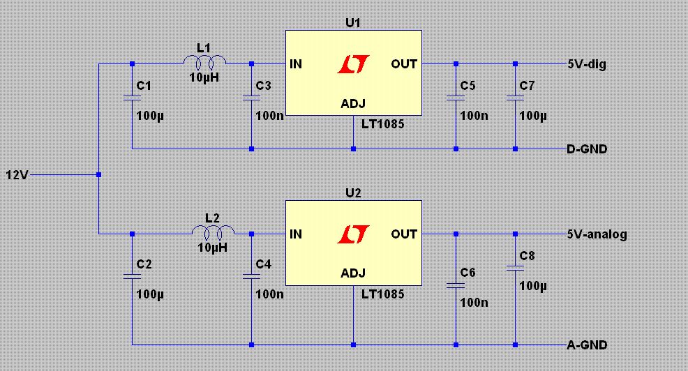

Gast #781871
Um die oben angesprochenen Störungen auf der Versorgung für Analog-Vcc
und Analog-GND des DAC Teils zu verhindern, könnte man doch eine zweite
stabilisierte Versorgung bauen, die durch Drosseln hochfrequenzmässig
entkoppelt sind. Würde das so funktionieren?
Ich habe auf der 5V Versorgung einen Rippel von 50mV/40MHz vom Prozessor
und kann damit wohl nicht die Referenz des ADC versorgen - da geht alles
über 8 Bit Auflösung im Rauschen unter.
Ich denke mir, dass dies zwar nicht die einfachste, aber effektivste
Trennung des Analog- vom Digitalteils wäre. Was sagt ihr dazu?
#782127
Ja, so sollte es funktionieren.
AGND und DGND müssen noch "irgendwo" zusammengeführt werden, und zwar in
einem Punkt. Idealerweise am ADC, aber egal wo du die beiden Grounds
verbindest, der ADC braucht an beiden Ground Pins (analog und digital)
das gleiche Potential. Also auf jeden Fall die beiden Pins kurzschließen
und auf AGND legen.
Wenn dann noch im Layout der Analog- vom Digitalteil getrennt platziert
wird und eine schöne große Massefläche vorhanden ist, sollte das eine
oder andere Bit mehr möglich sein.
Gruß,
Thomas
Gast #782700
Danke für die Antwort!
Ich habe mir nun für 30cent so eine Drossel mit 10µH in
Widerstandsbauform bei Conrad besorgt und mal geschaut, ob diese zu
einer Reduktion des Rippels führt. Ursprünglich wollte ich ja 5V-analog
durch einen Drossel-Abzweig von 5V-digital erzeugen, wie es oft
empfohlen wird.
D.h. ich habe einen LC-Tiefpass (10µH und 100n gegen Masse) gebaut und
am Ausgang gemessen.
Leider muss ich feststellen, dass sich so nicht wirklich viel getan hat
und der hochfrequente Mist nachwievor rüberkommt. In der Spezifikation
der Drossel steht (das hab ich erst im Nachhinein gelesen) dass diese
eine Resonanzfrequenz von ca. 20MHz bei einer Güte Q=50 hat. Das würde
ja bedeuten, dass die "Drossel" für meine Zwecke völlig unbrauchbar
wäre, da mine Störungen ja genau im Bereich ab 20MHz liegen. Und hier
ist die Drossel dann nur mehr kapazitiv und bringt gar nichts - oder ?
Ist es vielleicht besser, ein paar Windungen Kupferdraht um einen
Breitband-Filterperle zu wickeln und diese dann in die Schaltung
reinzustecken?
Die zweite Frage
Wenn ich 5V-digital und 5V-analog separat mache (wie oben beschrieben)
und dann den Eingang AVcc für den ADC des Controllers eben auf diese
5V-analog lege, dann orte ich folgendes Problem: Im Datenblatt des
dsPICs steht, dass Vcc und AVcc durch interne Clamp-Dioden verbunden
sind, und dass daher die Spannungsdifferenz nicht zu gross werden darf,
da sonst der Chip zerstört werden kann. Wenn ich nun die Versorgung
einschalte, dann ist aber nicht 100% gewährleistet, dass beide Ausgänge
des Reglers synchron auf 5V hochkommen. Kann dies dann zu einem Problem
im gerade beschriebenen Sinne führen?
#783322
Sehe ich auch so.
Meine gemessenen Störungen damals waren im 100 MHz Bereich.
Vielleicht, ich weiß es nicht. Wenn es im Datenblatt steht, sollte man
dem schon Beachtung schenken. Interessant wäre, wie groß die
Spannungsdifferenzen werden dürfen.
Entschuldige wenn ich hier nochmal nachhake, aber hast du es auch
wirklich richtig gelesen, oder hieß es da vielleicht in etwa so:
...die Clamp-Dioden zwischen Vcc und AVcc sollen verhindern, daß es zu
großen Spannungsdifferenzen zwischen den beiden Eingängen kommt...
Gruß,
Thomas
Gast #783359
19.13 Connection Considerations
The analog inputs have diodes to VDD and VSS as ESD
protection. This requires that the analog input be
between VDD and VSS. If the input voltage exceeds this
range by greater than 0.3V (either direction), one of the
diodes becomes forward biased and it may damage the
device if the input current specification is exceeded.
Aufgrund dieses Satzes im Datenblatt bin ich sehr vorsichtig mit einer
separaten Versorgung von AVDD.
Ich habe nun probiert 5 Windungen Kupferdraht um eine Ferritperle zu
wickeln: Das bringt die Störungen um einen Faktor >10 zum Verschwinden
(es verbleiben 2mV). Ich werde daher AVDD von VDD mit so einer Drossel
abzweigen. Für den digitalen Teil mache ich eine eigene mit Drossel
abgekoppelte Stromversorgung, die die Referenzspannung für den ADC
liefert.
#783495
Hmm... unter "analog input" und "input voltage" verstehe ich die
Eingangsspannung am ADC und nicht die Versorgungsspannung(en).
Wenn also die Eingangsspannung 0,3V über der Versorgungsspannung liegt,
gibts Probleme.
> liefert.
Super. Wenn man keine High-End Anwendung bauen möchte, dann sollte das
locker reichen.
Gruß,
Thomas
