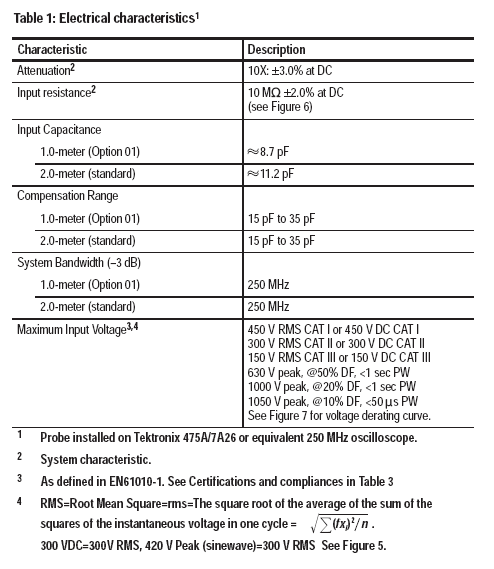

OP Persönliche Seite #777710
Ja also das ist ein normaler 10X Tastkopf, passiv, 2 Meter Kabel, 11.2pF
Eingangskapazität. Ich habe schonmal wo gelesen, das manche Hersteller
eben diese Systembandbreite angeben, d.h. wenn man den Tastkopf und das
Scope benutzt hat man die und die Bandbreite. Und hier steht nunmal so
drin, das bei nem 250MHz Scope auch die Systembandbreite so ist, bis ich
das las dachte ich auch mit 250MHz ist der Tastkopf selber gemeint...
erscheint mir auch irgendwie unlogisch, aber sie geben wirklich bei
Electrical characteristics in einer Tabelle die ganzen Daten unter der
Bedingung an, das der Tastkopf an ein 250MHz Scope angeschlossen ist.

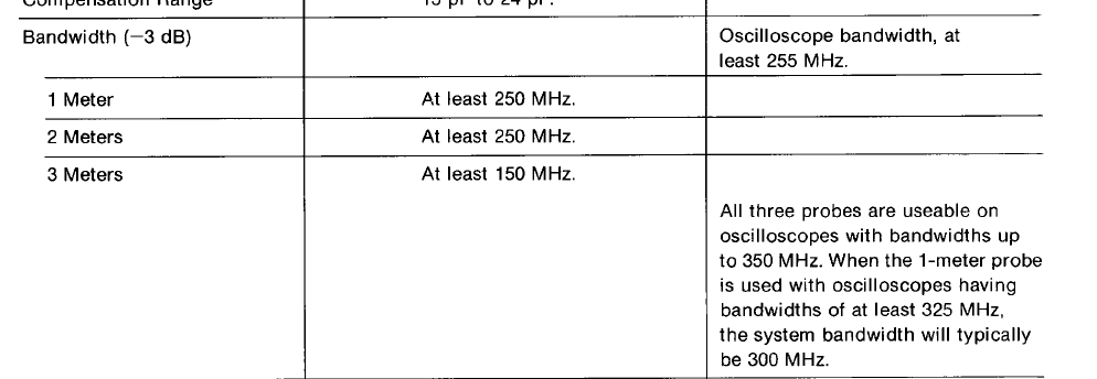

Gast #777715
Hier der Auszug aus dem Vorgängermodell P6106 Manual..
wie man sieht drückt sich Tek selbst sehr schwammig aus.
Ich schliesse daraus dass der Frequenzgang vor dem 3dB punkt nicht
topfeben ist. Wenn z.B. ab 200MHz der Freq.Gang erst mal um +2.5dB
ansteigt können solche Effekte auftreten.

@ Andreas Kaiser (a-k)
>Das kann ich mir irgendwie kaum vorstellen.
Doch. Da hat wahrscheinlich das Markting wieder mal kräftig
drinrumgepfuscht.
Denn in dem zweiten Auszug würde es ja bedeuten, dass der Tastkopf real
780 MHz hätte.
MfG
Falk
#777736
Dominik Friedrichs wrote:
> Nein, in dem Falle wäre die Systembandbreite 212MHz.
Sorry, die Rechnerei ist mir grad zu blöd, drum habe ich es jetzt oben
umformuliert. Aber wenn das Scope einen Bandbreite >250MHz hat, damit es
zusammen mit der Probe auf 250MHz rausläuft, müsste sich diese
"überzählige" Bandbreite ja mittels anderer Tastköpfe rauskitzeln
lassen.

OP Persönliche Seite #777751
Andreas Kaiser wrote:
> Klar. Aber es geht ja um die These, dass Scope plus Probe zusammen echte
> 250MHz/-3dB abliefern. Was daraus hinausliefe, dass beide Komponenten
> einzeln betrachtet eine höhere Bandbreite hätten.
Oder das eine 250 MHz und das andere unendlich -> gesamt 250MHz
oder das eine 250 MHz und das andere 1GHz -> gesamt 243MHz
D.h. sie geben vielleicht 250MHz an, aber in Wirklichkeit sind es etwas
weniger, dann käme es hin.

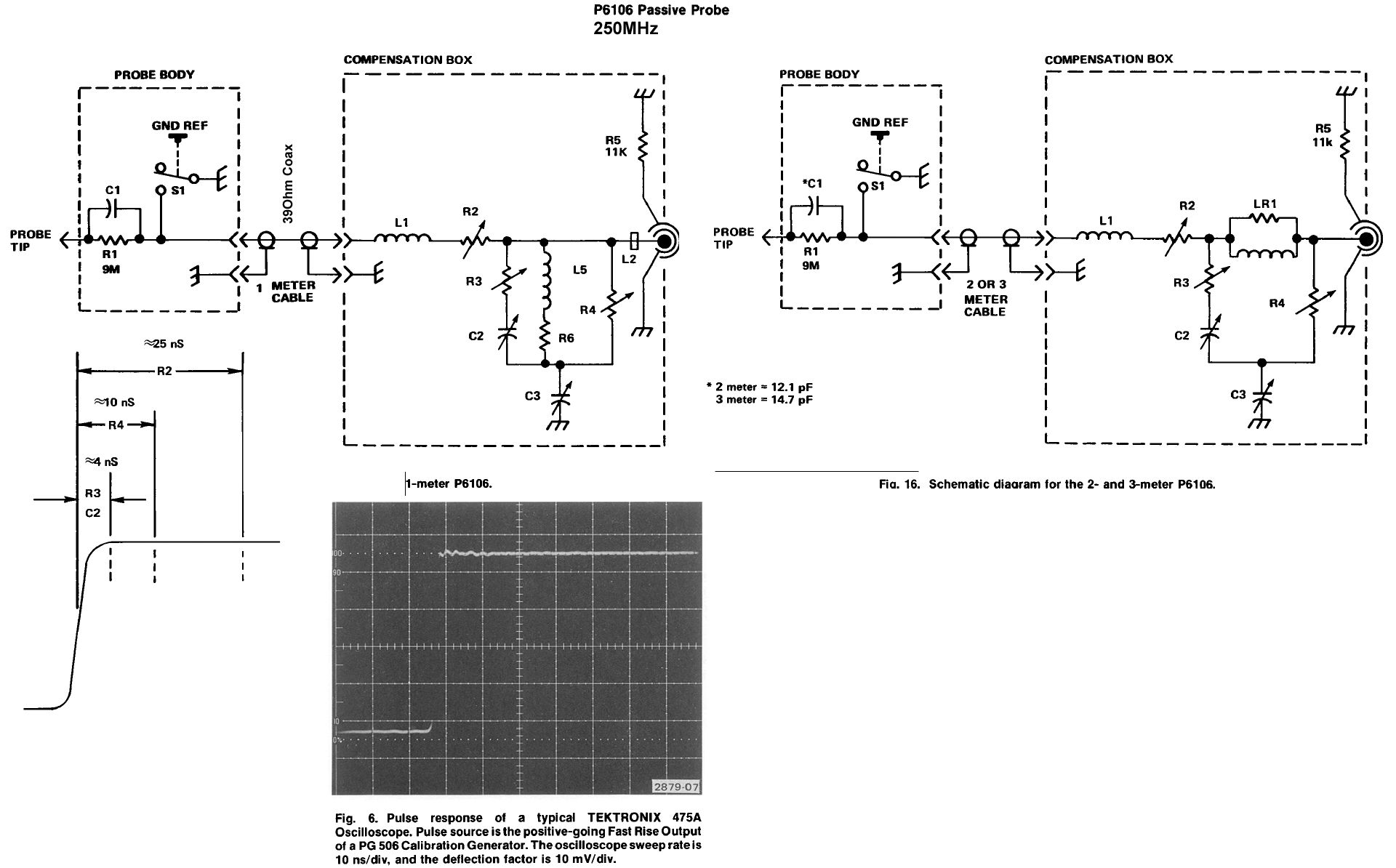

Gast #777778
Die Bandbreitenformel und das Additionstheorem gehen von einer
klassischen Frequenzkurve aus.
Ist der Frequenzgang nicht Topfeben mit einem geraden Abfall an der
Eckfrequenz so sind auch die aus diesen Formeln abgeleiteten Aussagen
nicht mehr gültig.
Wie oben schon angedeutet: ein 250MHz (=-3dB) Oszi + eine Probe die erst
mal bei 250MHz auf +3dB ansteigt um dann erst bei 300MHz ihren -3dB
Punkt hat ergibt zusammen eine Systembandbreite von >250MHz!
#777784
Was dann andererseits darauf hinaus liefe, dass eine solche Probe nur
mit einem bestimmten Scope-Modell oder einen Scope mit bestimmter
Bandbreite zusammenpasst. Und sich bei einem Scope mit höherer
Bandbreite die effektive Bandbreite auf weniger als 250MHz reduzieren
würde (wg. Abweichung nach oben).
Gast #777796
Bist du dir sicher dass bei solchen Marketingaussagen über Bandbreite
streng vom höchsten Punkt des Frequenzgangs die -3dB genommen werden?
So schwammig wie sich Tek in obigen Auszug darüber auslässt?
Ausserdem besitzt das P6106 jede Menge Kompensationsschrauben zum
Abgleich ans jeweilge Scope (Sprich dessen Frequenzgang).
Wie war doch der alte Spruch? Vor dem Messen abgleichen!
Gast #777801
>Die verstärkt quasi das Signal durch Resonanzen in einem Teil des Frequenzbandes
und "erweitert" dadurch den Frequenzgang des Scopes
zumindest wäre das meine Arbeitshypothese....
Aber so eine Passivprobe würde würde ich mir nie zulegen, denn wie oben
schon jemand anmerkte: Passiveprobes mit 10pF Input Cap. sind über
100MHz für den Praktischen Einsatz wertlos.

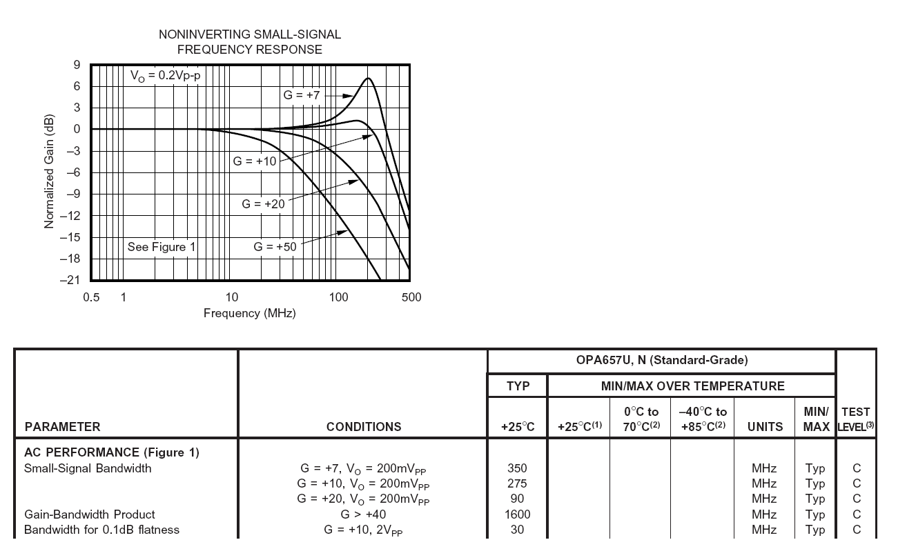

Gast #777981
Nachtrag:
>Bandbreite streng vom höchsten Punkt des Frequenzgangs
Ich hab noch mal nachgeschaut wie z.B. bei OpAmps die -3dB BW angegeben
wird. Hier ein besonders eklatanter Fall:
Die AV=+7 -3dB BW wird mit 350MHz angegeben obwohl vorher erst mal ein
+7dB Peak ist.
Erst bei bei Angaben wie 0.1dB Gain Flatness erkennt man den Pferdefuss.
