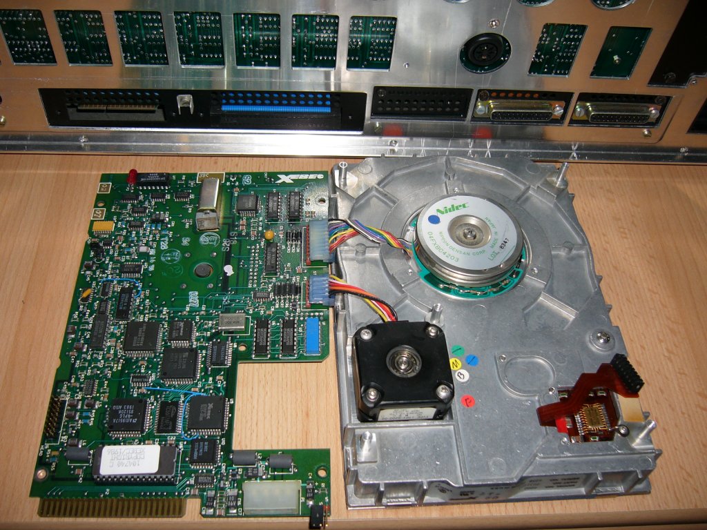

ich beschäftige mich schon länger mit alten Computern. Jetzt habe ich
ein Problem, bei dem ich mal Eure Meinung hören möchte.
Nach längerer Lagerung habe ich eine 10MB SASI(Vorgänger von SCSI)
Festplatte wieder in Betrieb genommen, dabei hat sich ein
Tantalkondensator mit lautem Knall verabschiedet. Den Kondensator habe
ich gegen einen norm. Elko und 100n Kerko. ersetzt, soweit so gut.
Leider lief die Platte nicht mehr an, nach einigem Messen auf der
Steuerplatine (3-lagig) viel mir auf das eine Durchkontaktierung ca. 50
Ohm hatte, also mit einer Brücke beholfen, die Platte lief wieder, genau
10 Min, dann hatte ich den gleiche Effekt an einer anderen
Durchkontaktierung.
Die Durchkontaktierungen sind mit Zinn gefüllt, und sehen eigentlich gut
aus, nach Erhitzen mit dem Lötkolben ist die Leitfähigkeit bis zur
nächsten Belastung ok.
Die Platte ist eine Shugart OEM von XEBEC Mod. 4000, kann das auch bei
anderen Leiterplatten auftreten? Wer hatte ähnliche Probleme?
Ist das eine generelles Problem von alten Multilayerplatinen?
Danke.

#778174
Zu der Zeit (ca. 1984) war der IBM PC schon eine gewisse Zeit in
Produktion. Ca. 1988 hat die IMB das "Kunststück" fertig gebracht, viele
viele PS/2 auszuliefern, bei denen Durchkontaktierungen des Motherboards
bereits nach 1 - 2 Jahren "wegstarben" wie die Fliegen. Kleiner Fehler
bei der Plastinen-Herstellung - Reinigungsschritt gespart! Ich vermute,
daß in dieser Zeit auch andere Hersteller ab und zu einmal mit
derartigen Problemchen kämpften.
Grüße
Bernhard
Gast #779281
Ist zwar Offtopic, aber was ist das eigentlich für ein großes längliches
Bauteil oben in der Mitte der Platine? Irgendwie sieht das für mich fast
aus wie ein Hubmagnet, der eine Bremsfläche gegen den Motor presst.
Bitte mach mich schlau :-)

Gast #779619
@ Michael G. (linuxgeek)
nein ein Park-Kommando gibt es nicht, ist unter SCSI nicht vorgesehen.
Da ja die Platte die "Intelligenz" enthält.
Die Köpfe werden über einen Magnet "geparkt".
@ Gast123 (Gast)
Die Köpfe fligen ja (Luftpolster) über die Platte, wenn die Drehzahl
sinkt setzten die Köpfe auf. In der Parkposition gibt es eine "Landing
Zone" dort könne die Köpfe gefahrlos aufsetzen, sollen aber nicht ewig
schleifen.
