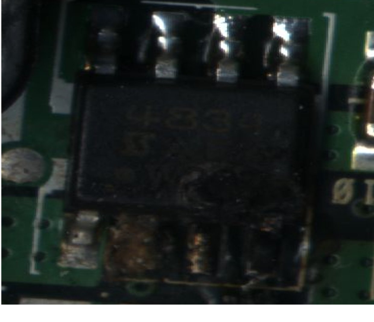

ich habe in geistiger Umnachtung mein Laptop Dell C610 unter
Kakao gesetzt.
Nachdem ich es gereinigt und getrocknet habe, ist mir beim einschalten
doch
etwas kaputt gegangen.Anscheinend hatte ich doch was übersehen.
Naja, wer behauptet denn immer, das Elektronik nicht riechen kann ?;-)
Jedenfalls sind 2 gleiche IC's in der Nähe der Eingangsspannungswandler
kaputt gegangen.
Die Bezeichnung ist nur 4834 , mit einem mir unbekannten Logo.
Leider find ich nirgends was drüber.
Hat jemand einen Geistesblitz ?

OP #778708
Axel Rühl wrote:
> http://www.vishay.com/docs/72064/72064.pdf
> Ist doch SO8, oder Sot23/8?
hoppla, das ging ja schnell.
Für mich sieht das nach SO8 aus.
Direkt daneben liegen die Speicherdrosseln.
Das könnte sogar passen.
Andere FET's sind nicht in der Nähe.
Mal schauen, wo ich welche herbekomme.
Wie hast du den Typ so schnell gefunden ?
Ich habe mich dumm und dämlich gesucht.

OP #778713
ich habe noch mal genauer geschaut.
Von den Pads gehen richtig dicke Leiterzüge in Richtung Speicherdrossel.
Das könnte wirklich der entsprechende Typ sein.
An FET's habe ich bei den Dingern gar nicht gedacht.
Eher in Richtung Schaltregler.
Jogibär
Gast #778739
FETs in dem Gehaeuse kann man recht haeufig finden. Zum Beispiel als
Sicherheitschalter in Lithiumakkus. Erkennt man eigentlich sofort daran
das ein Teil ihrer Beine parallel angeschlossen sind.

Gast #778745
OK, meine Frage nach dem Gehäuse sollte eigentlich eine versteckte
Kritik an deinem Foto sein;-))
Das ist arg derbe verzerrt. So hätte das, vom Gehäuse her, auch ein
FDC604 sein können...
OP #778759
ich hatte die Platine per Scanner "scannergrafiert" und
das Bild gedreht, damit man es besser erkennen kann.
Jogibär
