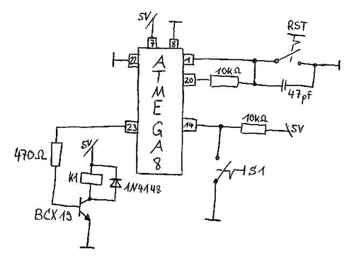

ich habe folgendes Problem:
Im Dateianhang findet ihr einen Teil des Schaltplans, ich habe nur den
Teil beigefügt der mir Probleme bereitet. Folgendes, der Controller
läuft mit dem Programm (Code unten)auf dem STK500 sehr gut und schaltet
mir über je 2 Taster je einen Ausgang, mit dem ich je ein Relai
ansteuern möchte um den rechts-links-lauf für einen Motor zu
realisieren. Leider leuchten auf dem STK500 alle LEDs so wie sie sollen
aber das Relai schaltet nicht so wie es soll und der Ausgang am
Controller ist nie wirklich auf 0V. Es liegt immer eine Spannung an,
4,87V oder geschaltet 1,76V und ich wüsste gerne warum ???
Zweites Problem, wie kann ich das schalten des Ausgangs im Programm am
besten umkehren/negieren ???
Für Tips und Hilhen wäre ich euch sehr dankbar - ich habe langsam keine
Gedult mehr, ist schon die dritte Platine......
Gruss Boris

Hast Du wirklich AVCC, AGND und AREF richtig beschaltet?
Das "Andersherum" Schalten des Ausgangs kann man z.B.in BASCOM mit dem
NOT - Befehl erreichen. Ob es den in C gibt, weiß ich nicht, davon
verstehe ich nichts.
MfG Paul

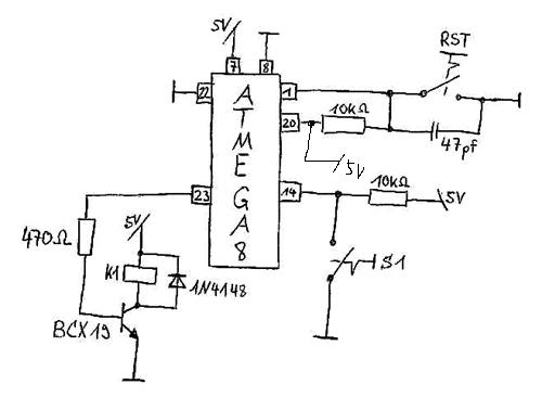

Sorry,
habe ich in der Skizze leider vergessen - Pin 20 liegt an 5V VCC.
Ich habe jetzt mal LEDs an die Stelle der Relais gelötet und
festgestellt, das sie ständig leuchten und nur dann heller werden, wenn
ich einen Taster für links oder rechts drücke.
Stimmt etwas mit der Transistoransteuerung nicht oder das Programm ? auf
dem STK500 geht es doch ???
Gruss Boris

#803622
Ich hab jetzt dein Programm nicht in allen Einzelheiten
analysiert. Da sind mir einfach zuviele if then-else
die jeweils den Port-Pin verstellen.
Ich könnte mir aber vorstellen, dass in Wirklichkeit dein
PC0 bzw. PC1 Ausgang ständig den Pegel wechselt.
Warum machst du nicht einfach mal ein simples Testprogram
int main()
  DDRC = ( 1 << PC0 ) | ( 1 << PC1 );
  while( 1 ) {
    PORTC = 0x03;
Jetzt müssen die beiden Relais sauber anziehen.
Tun sie das, dann kommt der Gegentest
int main()
  while( 1 ) {
    PORTC = 0x00;
Und die Relais sollten ruhig sein.
Wenn das hier klappt (ruhig auch mal die Spannungen am µC
Pin nachmessen), dann sieh dir nochmal dein Programm an.
Zieh es umgekehrt auf:
Geh nicht von den Eingängen aus und leite davon ab, was am
Ausgang passieren soll, sondern geh von den Ausgängen aus
und überleg dir, welche Bedingung an den Eingängen vorliegen
muss, damit der Ausgang 1 bzw. 0 sein soll. Formulier das
als eine einzige Bedingung. Dadurch läufst du dann nicht
Gefahr, dass ein Programmteil den Portausgang auf 1 setzt
und gleich darauf ein anderer Programmteil den Ausgang wieder
auf 0 runterzieht.
