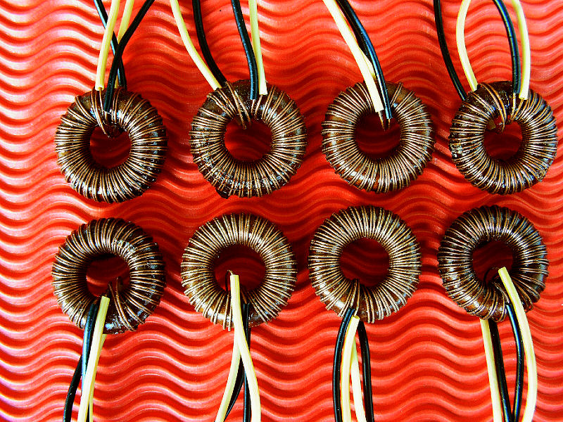

Zum technischen:
Du nimmst einen Ringkern (Entstördrossel aus der DMXSzene) und steckst
da den blauen Vom Netzkabel durch (nur einen der drei Drähte und nicht
den grüngelben) an den Anschlüssen des Ringkernskannst Du nun, wenn
Strom fliesst, eine Wechselspannung messen.
Such mal nach Stromwandler.

So eine Entstördrossel mein(t)e ich.
Dort kommt die Phase (meist der blaue) durchgesteckt. An den Drähten,
die um den KErn gewickelt sind(im Bild die gelben und braunen) kannst
Du, verursacht durch den Stromfluss durch den hindurchgesteckten Draht,
eine Spannung messen.
