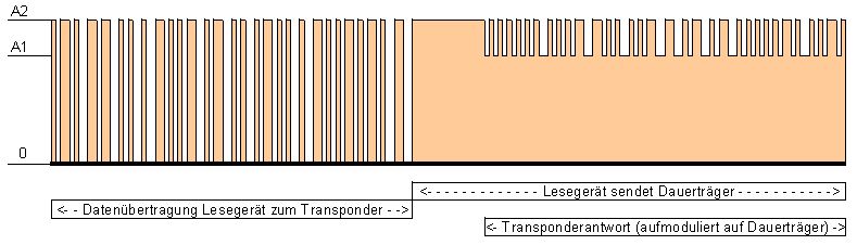

mich würde mal interessieren, wie eigentlich RFID-Lesegeräte
(UHF-Bereich) arbeiten bzw. speziell, wie sie die Daten der Transponder
auswerten. Grundaufbau ist klar, in der Regel geht das im Lesegerät vom
Transponder empfangene Signal auf einen I/Q-Mischer, wo es direkt auf 0
Hz (also ohne Zwischenfrequenz) heruntergemischt wird. Anschließend wird
gefiltert und die weitere Arbeit von einem DSP erledigt - aber genau der
Schritt ist mir noch nicht ganz klar.
In den Anhang habe ich mal ein Signal gepackt, wie es nach dem
I/Q-Mischer aussehen könnte (nur vereinfacht gezeichnet, bitte nicht zu
100% ernst nehmen...geht mir nur ums Prinzip). Was im Endeffekt
ausgewertet werden soll, ist die Transponderantwort - alles andere ist
nutzlos.
Zur Skizze zwei Anmerkungen: Ohne es all zu genau zu nehmen, würde ich
mal sagen: A1 ist ca. 1 - 2V, A2 ist nur minimal größer (im
zweistellingen mV-Bereich). Beide Spannungen sind variabel, da vom
Abstand Transponder / Lesegerät abhängig.
Wie gewinnt man aus diesem Signal jetzt wieder die 1/0-Folge des
Transponders? Störend ist ja das Signal, welches vom Lesegerät an den
Transponder gerichtet ist, und ebenfalls in den Empfangsweg des
Lesegerätes gerät.
Meine Idee wäre:
I/Q-Mischer -> Tiefpass (um andere Mischprodukte wegzufiltern) ->
Hochpass (um die Transponderantwort herunterzuziehen und um 0V zu
zentrieren) -> AD-Wandler -> DSP
Machen das "richtige" industrielle RFID-Lesegeräte auch so, oder läuft
es dort anders? Habe mir schon diverse Datenblätter angesehen, aber der
Abschnitt ist dort immer kaum beschrieben.
Danke für alle weitergehenden Infos!
Darian

das Backscattering-Verfahren ist mir weitgehend klar. Durch
Heruntermischen des Signals direkt ins Basisband mit Trägerfrequenz =
Mischfrequenz, wie es bei UHF-RFID anscheinend die favorisierte Methode
ist, verschiebt sich der Träger auf DC-Niveau und es ergibt sich ein
Signalverlauf wie oben dargestellt.
Hier mal ein beispielhaftes Blockschaltbild, was ich inzwischen gefunden
habe: http://www.wj.com/products/RFIDSemiconductors.aspx
Was mich hierbei interessiert, ist, wie eben die Filter nach dem Mischen
aussehen. Im Endeffekt hat man ja (siehe Signalverlauf im ersten
Posting) ein wechselndes DC-Niveau:
0,5*A2 bei Datenübertragung des Lesegerätes
A1 + 0,5*(A1+A2) bei Datenübertragung des Transponders
Daher meine Idee eines Hochpasses (oder anders gesagt: AC-Kopplung) +
Tiefpass gegen unerwünschte Mischprodukte.
Die Frage ist halt, ob es in industriellen Lesern wirklich so gemacht
wird - oder ob ich es mir nicht doch zu einfach mache?

Gast #782456
Wie es im Kurzwellenbereich bei 13,56 MHz aussieht kann ich nicht sagen,
aber im UHF-Bereich (868MHz) wird definitiv heruntergemischt (und dies
wohl in der Regel mit f_oszillator = f_traeger, also direkt auf 0 Hz).
Die benutzten Kanäle im UHF-RFID-Bereich sind nur 200kHz breit, da wäre
ein benötigtes steilflankiges Bandpassfilter mit Sicherheit teurer und
aufwändiger als ein Mischer.
Da es im UHF-Bereich dann eben auch keine Subträger gibt und sich das
Nutzsignal stattdessen sehr nahe am Träger befindet, hat man hier eben
dieses Problem, das man Teile des Trägers im Empfangssignal hat (siehe
Bild oben, durch das direkte Mischen wird der Träger zum DC-Anteil).
Also muss man hier auch gewissermaßen das Nutzsignal vom Träger trennen,
wie "Mr. Smith" auch schon geschrieben hat.
Meine Frage ist halt jetzt nur: Wie geschieht das?
