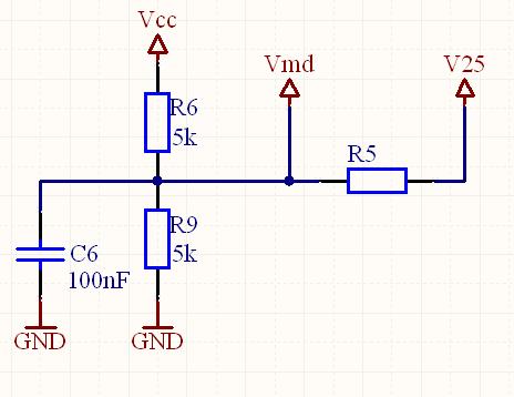

Hallo zusammen!!
Ich hab die angehängt Schaltung vorgegeben. (Ich weiss, Bildformate)
Vcc = 5VDC
V25 ist eine von einem MSP430 erzeugte Referenzspannung von 2.5V
Nun soll aus Vcc mit dem Spannungsteiler eine zweite Referenzspannung
von 2.5V erzeugt werden. Eine Schmitttrigger-Schaltung verwendet V25 als
Schwellspannung. Wenn der MSP430 entfernt wird, soll die Schaltung aber
weiterhin funktionieren (mit Vmd).
Welchen Wert soll ich jetzt für R5 einsetzen? Eher hochohmig, oder so
klein wie möglich, oder sogar 0? Und wie sieht es mit dem
Spannungsteiler aus? Was für Werte sind hier Sinnvoll?
Ich hoffe, Ihr könnt mir helfen.
Gruss
patrick

Das kann so nicht funktionieren. Du teilst ja über den Teiler R5-R9 die
Referenzspannung runter, egal, was Du für R5 einsetzt (je größer R5,
desto weniger V25 kommt an). Und wenn R5 0 ist, beeinflussen sich die
beiden Spannungen auch gegenseitig.
#779385
Nochmal: Wenn R5 nicht 0 ist, bildet er mit R9 einen Teiler, der V25
reduziert. An Vmd liegt dann nie die volle V25 an. Wenn R5 0 ist, dann
hast Du eine heruntergeteilte Vcc und V25, die quasi direkt
gegeneinander arbeiten. Dann kann an dem gemeinsamen Knoten alles
Mögliche passieren, je nachdem, wie V25 erzeugt wird (also z.B. wie hoch
die Quellimpedanz ist).

Ach so. Ich hab Dich falsch verstanden. Aber es soll ja trotzdem nicht
V25 bei Vmd, sondern Vmd bei V25 ankommen. Aber das Problem sehe ich.
Aber wie ist das jetzt mit den Werten für den Spannungsteiler? Soll ich
die hochohmiger wählen?
Aha, das ist natürlich was Anderes. Du schriebst oben "V25 ist eine von
[...] erzeugte Referenzspannung".
Also noch mal zum Mitschreiben: V25 ist ein Eingang und Vmd ist der
Ausgang , von dem die Referenzspannung normalerweise kommt. Wenn die
aber nicht kommt, dann soll der Teiler aus Vcc eine
Ersatz-Referenzspannung erzeugen. Ist das soweit korrekt?

ich seh auch das Problem, daß bei abgeklemmtem uC der Spannungsteiler
aus R6 und R9 belastet wird und deine Referenzspannung keine mehr ist.
Nimm doch noch einen zweiten OP und erzeug dir die Referenz. Einfach ein
Impedanzwandler nach R6 und R9. Gegebenenfalls kannst du mit einer Diode
das Ganze V25 vom OP-Ausgang entkoppeln, sodaß nur bei bei abgeklemmtem
uC die zweite Referenz in Aktion tritt. Dann mußt du aber den
Spannungsteiler aus R6 und R9 anpassen, da 0,6 Volt an der Diode flöten
gehn.
