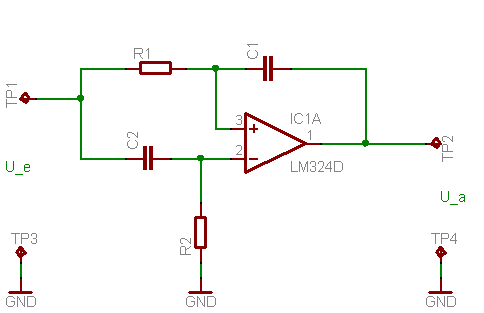

Ich habe eben eine Klausur geschrieben und möchte mich gerne jetzt schon
ärgern oder freuen, je nachdem ob mein Ergebnis richtig oder falsch
war...
Die Aufgabe befindet sich im Anhang.
Gegeben:
-idealer OPV
-C1=C2=1µF
-R1=R2
-Speisung mit Sinus-Spannung
Gesucht:
R1, so dass der Betrag der Verstärkung bei f=100Hz zwei wird.
Wenn jemand Lust hat mal zu Rechnen würde ich mich sehr freuen. Für
einige hier ist das ja vermutlich trivial... Ich tue mich da noch etwas
schwerer...
Schöne Grüße und einen schönen Abend noch!
Alex

Ach so, ich hatte 919Ohm heraus; nicht das jemand denkt ich wollte das
ihr meine Hausaufgaben macht oder so...

Kann das sein, dass du plus und minus EIngang des OPV vertauscht hast,
oder soll das so sein?
von Alex B. (Firma: Ucore Fotografie www.ucore.de) (alex22) Benutzerseite
Oh ja, da hast du Recht. Hatte nur "schnell" mit Eagle skizziert und
nicht darauf geachtet.
Also, der (+) Eingang ist unten, (-) ist oben!
Entschuldigung und schöne Grüße,
Alex
Dann hab ich wohl denselben Fehler gemach wie du, bei mir kommen
ebenfalls 919 Ohm heraus ;-)

Übertragungsfunktion für sinusförmige Größen:
j w R2 C2   -   1     Uout
  j w R1 C1           Uin
für R1=R2=R & C1=C2=C & V=|Uout/Uin| folgt:
      1     1
R = ----- -----------
     w C   SQRT(V²-1)
für f=100Hz, C=1µF und V=2 folgt:
R=918,88.. Ohm
Prima, da freue ich mich aber :-)
