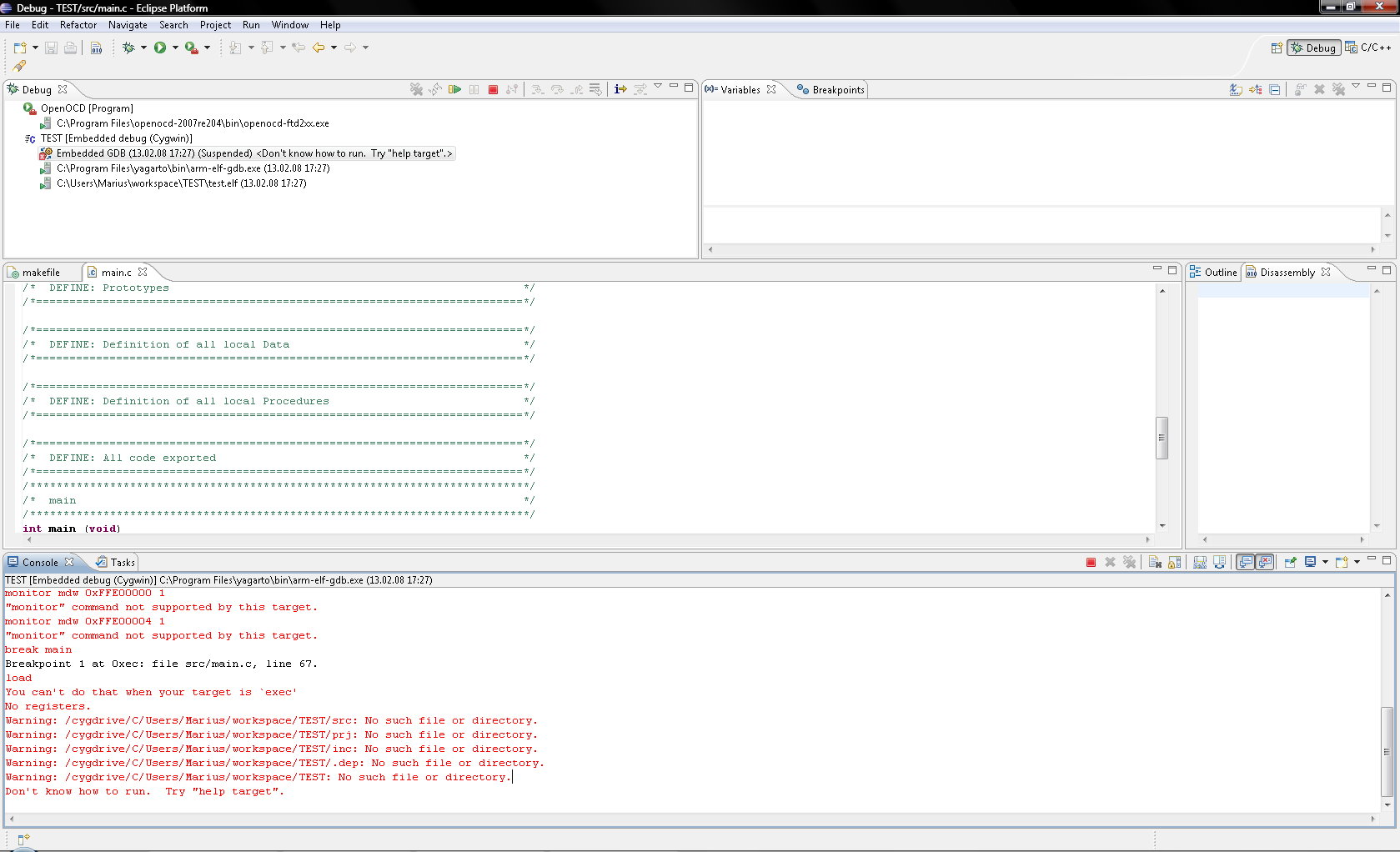

habe heute mein ARM-board (AT91SAM7_EX256) aus dem Shop mal abgestaubt
und rausgeholt.
Habe dann das Toturial von yagarto durchgearbeitet und läuft auch alles
ganz gut. bei Eclipse starte ich meine Session "openocd-ftd2xx -f
.\prj\at91r40008_armusbocd.cfg" vorher habe ich mein projekt compiliert.
Nach den beiden schritten starte ich mein debuggen. das führt er auch
ganz gut aus. ich kann nur nicht mein main file sehen und debuggen. Er
spuckt diese Meldung aus:
No source available for "_vectors() n
(siehe Bild)
Kann auch auf Run gehen, macht er auch ohne Fehhlermeldung.
Ich vermute, das irgendwas auf dem Chip schon drauf ist und evtl
fuse-bits gesetzt sind!?! kann das sein? ist das schlüssig? würde er mir
dann das auf irgendeine weise ausspucken?

OP #780151
Ja, ich glaub ich habe mich ziemlich unverständlich ausgedrückt.
Ich benutze den arm-elf-gdb über eclipse. Nach erfolgreichem compilieren
starte ich openocd. Danach starte ich über den vorher eingerichteten
Debugdialog im eclipse den debugger (yagarto\bin\arm-elf-gdb.exe). Jetzt
wechselt er in die Debug-Ansicht (siehe 1. Beitrag angefügtes Bild). Nun
kannte ich es von "damals" das ich nun meine main.c offen vor mit hatte
und der Breakpoint an den Anfang meiner main stand. ein anschließendes
"Run" startete meinen uC und ich konnte damit arbeiten.
Nun ist es aber so, das ich nicht mit meiner main.c arbeiten kann. Er
scheint etwas abzuarbeiten, was schon drin ist. leider nicht mein
programm was drauf sollte. Bisher kannte ich es so, das ich eine
Fehlermeldung bekommen habe und das er "run" damit abgebrochen hat. Nun
läuft er weiter, als wenn nichts wäre. Das meinte ich mit:
"Nach den beiden schritten starte ich mein debuggen. das führt er auch
ganz gut aus. ich kann nur nicht mein main file sehen und debuggen."
Hoffe, das ich es rüber bringen konnte.
Würden fuse-bits gesetzt sein würde er mir eine Fehlermeldung rausgeben?
Kennt jemand das Problem???
Grüße
Marius

OP #780923
danke Gast2!! Also das war wohl das Problem. :-)
Leider hat sich ein zweites Problem eingeschlichen. (kleiner- hoffe ich!
Bekomme Fehlermedlung siehe Anahng oder hier:
target remote localhost:3333
Remote communication error: Bad file descriptor.
monitor reset
"monitor" command not supported by this target.
monitor sleep 500
monitor poll
monitor soft_reset_halt
monitor arm7_9 sw_bkpts enable
monitor mww 0xFFE00000 0x1000213D
monitor mww 0xFFE00004 0x20003E3D
monitor mww 0xFFE00020 0x00000001
monitor mdw 0xFFE00000 1
monitor mdw 0xFFE00004 1
22
23
break main
24
Breakpoint 1 at 0xec: file src/main.c, line 67.
25
load
26
You can't do that when your target is `exec'
27
No registers.
28
Warning: /cygdrive/C/Users/Marius/workspace/TEST/src: No such file or directory.
29
Warning: /cygdrive/C/Users/Marius/workspace/TEST/prj: No such file or directory.
30
Warning: /cygdrive/C/Users/Marius/workspace/TEST/inc: No such file or directory.
31
Warning: /cygdrive/C/Users/Marius/workspace/TEST/.dep: No such file or directory.
32
Warning: /cygdrive/C/Users/Marius/workspace/TEST: No such file or directory.
33
Don't know how to run.  Try "help target".

OP #781307
Keine Frage ist blöd! Bin ja gerade hier im Forum um Hilfe zu bekommen!
Bei Eclipse habe ich im Debug-Dialog die test.elf als Application
angegeben. Im GDB-Debugger steht C:\Program
Files\yagarto\bin\arm-elf-gdb.exe. GDB-Commandfile ist leer. Unter
commands steht:
monitor reset
monitor sleep 500
monitor poll
break main
load
Der Rest ist eigentlich so belassen. Denke das es nicht an den Commands
liegt, da diese ja auch ausgeführt werden ohne Fehlermeldung anzuzeigen.
Erst, wenn er dann auf die main.c zugreifen will findet er diese nicht,
obwohl der Pfad doch stimmt!
Das wird ausgeführt:
break main
load
Loading section .text, size 0x130 lma 0x0
Start address 0x40, load size 304
Transfer rate: 105739 bits/sec, 304 bytes/write.

Gast #782306
Im Debug Dialog Fenster, da wo Du auch die Commands eingibst, unter dem
Punkt Source muss der Pfad Deines Projekts eingestellt sein.
Wenn da nur unter Default "Absolut File Path" steht, dann klicke auf
Add... und füge Dein Projekt hinzu.
