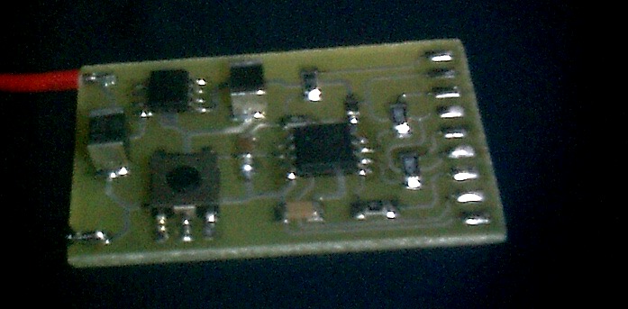

Ich habe eine Dimmerplatine entwickelt, welche 3 LED's getrennt in der
Helligkeit Dimmen kann (momentan 3 Standard-LED's mit 20mA). Das Ganze
läuft mit einem Atmel Tiny12, welcher über PWM die 3 LED's ansteuert.
Funktionen: Ein / Ausschalten, LED Wählen, Helligkeit auf / Ab Regelen,
Einschaltverhalten ändern (bei Anlegen der Betriebsspannung ein oder
aus).
Die eingestellte Helligkeit wird im EEprom gespeichert.
Ich habe auch eine 'Normale' Dimmer-Software (mit Soft ON / Soft Off)
für eine LED, über eine entsprechende Leistungsstufe (MOSFET-Treiber)
sollte man da problemlos auch Luxeons damit dimmen können.
Bei Interesse bitte melden.
