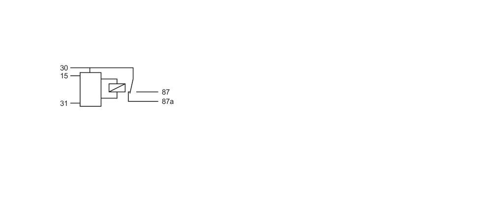

von michi (Gast)
geht leider nicht!!
Siehe Bild!! Sowas muss ich nicht über Spule sonder über µController
realisieren.
P.S. Ich bin bei Hardware richt S....! Software habe ich schon
geschrieben, Hardware fehlt!
Gruß michi
von Rudi (Gast)
@michi
dein Bild zeigt genau das, was Karl Heinz schon gezeichnet hat. Lege die
Last einseitig auf Masse, die andere Seite kommt an den Collektor des
PNP-Transistors.
Grüße
Rudi

von michi (Gast)
ich mus 87 und 87a realisieren
von Rudi (Gast)
also jetzt doch masseschaltend??
dann muss du das so anschließen, wie im Anhang zu sehen
von michi (Gast)
nein nein nein nicht masseschaltend!!!!
wie im Bild muss ich 87 und 87a realisieren. Die Standartrelais kfz
Relasi z.B schalten doch nicht gegen die Masse!!!

von Thomas R. (ziggy)
du brauchst also unbedingt einen Highsideschalter, da im KFZ-Bereich.
Warum nimmst du nicht die von Karl Heinz vorgeschlagene Lösung mit zwei
Transistoren?
Wenn du es komplizierter haben willst, dann schalte eine Ladungspumpe
bzw. Bootstrapschaltung davor. So kommst du auf mehr als 12 Volt an der
Basis des npn.

von Karl H. (kbuchegg)
Mark in der Ausbildung wrote:
> Es sind schon so viele Lösungen angeboten worden, dass ICH nicht mehr
> durchblicke. Deswegen versuche ich zu verstehen wie diese funktionieren,
> um die geeignet Lösung zu nehmen.
Dann solltest du als erstes mal mit Google ein paar Hausaufgaben
machen. Deine Stichworte lauten "Transistor Schalter" und
du suchst Artikel die dir erklären wie man einen Transistor
als Schalter einsetzen kann.
Wenn du das verstanden hast, dann ergibt sich die Frage, warum
man hier eigentlich 2 Transistoren braucht. Das hängt damit
zusammen, dass
* du 1. 12V schalten musst
* der Transistor zwischen 12V und der Last und nicht zwischen
  der Last und Masse sitzt.
  Da in so einer Schaltung der Transistor im Schaltbild
  quasi 'über der Last' sitzt, nennt man ihn einen High-Side-Schalter
  (also ein Schalter an der 'hohen' Seite)
  Das Gegenteil davon ist ein Low-Side Schalter: Da sitzt der
  Transistor 'unter der Last', zwischen Last und Masse.
LowSide geht laut deiner Aussage nicht, also muss es high side sein.
Ein einzelner npn geht da aber nicht ...
    12 V ---------------+
               µC ______/ npn    ( <--- weil der Transistor hier
                        \               sitzt, heist er high side )
                       Last
... weil an der Basis des Transistors eine Spannung anliegen
muss, die um ca. 0.7V höher als die Emitter Spannung ist.
Am Emitter liegt deine Last, bei durchgeschaltetem Transi
sollten da also möglichst 12V anliegen (tun sie nicht weil
über den Transi ja auch eine Spannung abfällt). Wenn aber
am Emitter 12V anliegen, dann braucht die Basis mindestens
12.7V damit der Transi durchgeschaltet werden kann. Die
hast du aber nicht. Aus dem µC kommen nicht mehr als 5V.
