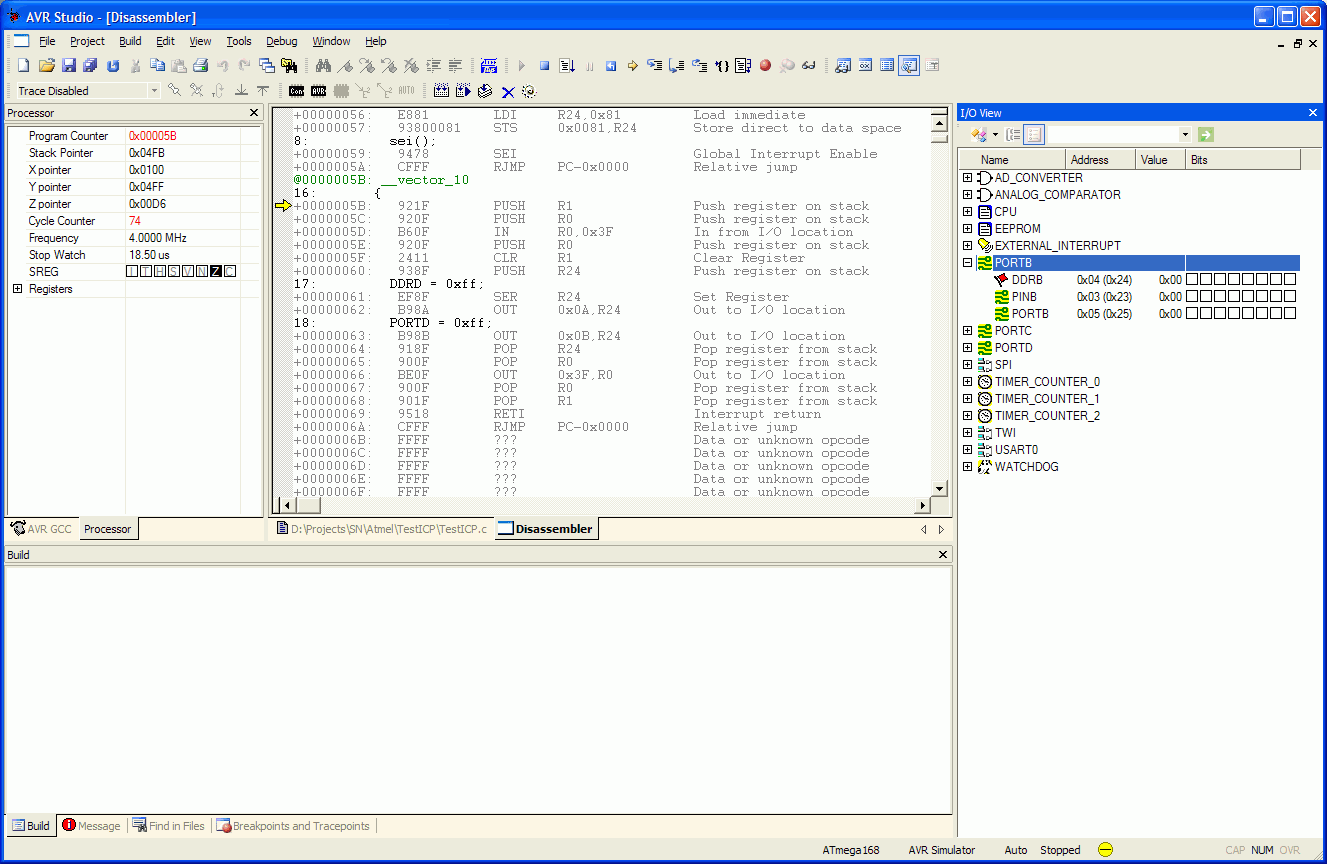

Input Capture Interrupt Problem
OP #780323
Hallo!
Ich wäre euch sehr dankbar für jeden Hinweis. Ich bin gerade dabei, mir
die Interrupt-Programmierung mit Hilfe von dem GCC-Tutorial
beizubringen. Habe den entsprechenden Teil gelesen und ein Programm für
ATMega168 geschrieben (einfach nur zum lernen). Jetzt versuche ich das
Programm mit dem Simulator zu simulieren und habe folgendes Problem: Bei
der Simulation der Flanke am ICP springt der Simulator nicht zum
ISR-Code sonder zum Anfang von main und beginnt von vorne. Ich verstehe
nicht was ich falsch gemacht habe.

Gast #781006
doch, Witali hat im 7. Posting seinen Code geschrieben, und der läuft
auch hier. AVRStudio 4.13 und gcc von 2007/12.
Die ISR-Vektornamen sind auch beide ok, werden aus iom8x.h geholt:
/* Timer/Counter1 Capture Event */
#define TIMER1_CAPT_vect    _VECTOR(10)
#define SIG_INPUT_CAPTURE1    _VECTOR(10)
Ich habe beim Simulator das 'View / Disassembler' eingeschaltet, da
sieht man besser was passiert. Nach dem rücksetzen von PB.0 braucht man
noch 4 Einzelschritte bis die ISR angesprungen wird.
OP #781168
Hurra!!!
Ich habe jetzt auf meinem privaten Rechner ausprobiert und das
funktioniert. Die Versuche davor habe ich auf dem Rechner in der Arbeit
durchgeführt. Jetzt  ist zumindest klar, dass auf dem Notebook dort mit
der Installation was nicht in Ordnung ist. Ich werde morgen WinAVR und
AVR-Studio neu installieren. Ich danke euch allen für eure
Unterstützung. Einfach Spitze, dass es hier diese Seite und euch alle
gibt, die sich für einen Anfänger wie ich Zeit nehmen.
VIELEN HERZLICHEN DANK!!!!!!!!
