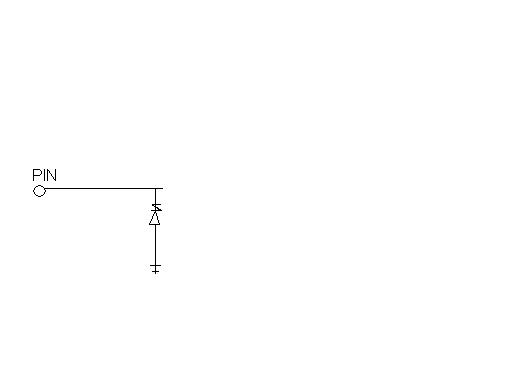

ich habe nochmal kurz ne Frage zum Schutz der Pins gegen Überspannung.
Habe mal in mein Bild ne Z-Diode eingefügt angenommener Wert 6,8 Volt.
Was passiert jetzt wenn eine Stromquelle die 12V/1A liefern kann an
diese Leitung des Pins kommt. Die Z-Diode schaltet gegen Masse durch so
das die Spannung auf 6,8 Volt abfällt. Was ist aber wenn die Z-Diode zu
warm wird und durchbrennt, dann bekommt der Pin doch trotzdem alles ab.
Was wäre hier ne zuverlässige Lösung. Die selbstlöschend ist, das nach
dem Überspannung alles wieder wievor weiterfunktioniert ohne ein
Schutzbauteil auswechseln zu müssen.
Gast #59874
Hallo Thomas
Bei Signaleingängen genügt ein Vorgeschalteter Widerstand zu Deiner
Diode. Bei Leistungseingängen verwendet man an Stelle  des Widerstandes
selbstrückstellende Sicherungen (Beispiersweise Polyswitch). Als
Zenerdiode sollte man spezielle Tranzorb-Dioden verwenden (sind viel
schneller un können mehr Energie vernichten)
