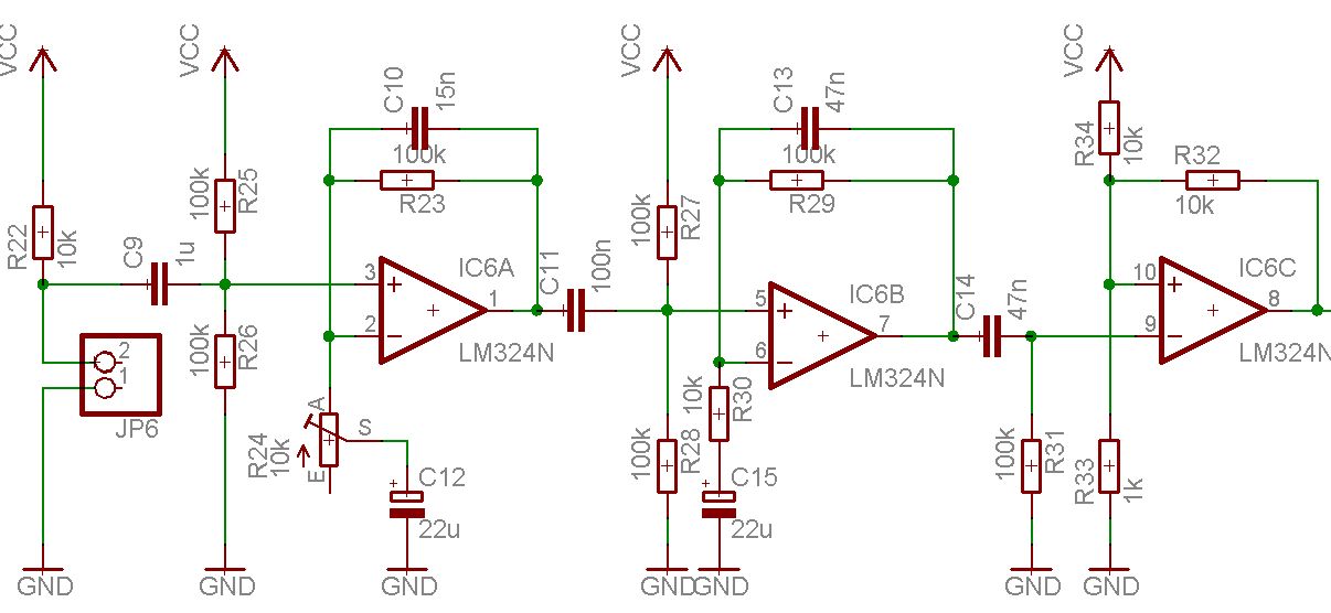

ich baue gerade einen Lichteffekt und benötige dazu eine Beaterkennung.
Dazu habe ich mir folgendes ausgedacht und auf Steckbrett aufgebaut
(siehe Anhang).
an JP6 hängt ein Elektretmikro. Die ersten beiden OPs verstärken das
Signal und wirken als Tiefpass. der dritte OP arbeitet als
Schmitt-Trigger und geht bei Spannungen über 0,7V oder so auf low. Das
will ich per externem interrupt an einem ATMega8 weiterverarbeiten.
Zugegeben, die meisten Bauteilwerte sind wenig kreativ, ich habe verbaut
was grad da war...
Auf eine Gleichrichtung des Signals vor dem Schmitt-Trigger habe ich
verzichtet, da die Diode recht viel vom Signal "geschluckt" hat. Scheint
so auch zu gehen!
Meine erste Idee war, das Signal vor dem Schmitt-Trigger, nach
Gleichrichtung mit einem Kondensator zu glätten, um so "saubere" Berge
zu erhalten, aber das hat leider nicht funktioniert, entweder das Signal
war kaum verändert (pF) oder unbrauchbar niedrig (nF), oder gar ganz weg
(uF). Hätte ich da mehr herumprobieren sollen?
Nun werden pro Bassschlag meist mehrere Interrupts ausgelöst (80 Hz Ton
-> 80 Interrupts/Sekunde...), aber das ist nicht so schlimm, das will
ich per Software lösen (Neuer Farbwechsel, etc nur, wenn eine
Interruptlose Mindestzeit vergangen ist)
Bei Techno, etc mit klaren Beats funktiniert das ganze recht gut! Für
Black Metal oder "Suwoofer-Testsongs" ist die Schaltung wegen dem
ständigen, niederfrequenten Gerumpel völlig unbrauchbar...
Vielleicht hat ja nun jemand Anregungen für mich, wie ich die Schaltung
noch verbessern könnte, das sie entweder nur einzelne Interrupts auslöst
(Glättung des Signals), oder noch differenzierter NUR auf Bassschläge
reagiert und nicht auf "Brummen" (Tiefpass verändern?) Das ganze kommt
noch in ein Metallgehäuse, wahrscheinlich wird das dann noch als
zusätzlicher Tiefpass wirken...
Einen Dynamikkompressor möchte ich eigentlich nicht verbauen, das wäre
mir zu viel Aufwand ehrlich gesagt...
Über Hinweise/Ideen würde ich mich freuen!
Viele Grüße aus München
André
P.S. Ach ja, die Schaltung funktioniert nicht ohne R31, kann mir jemand
erklären warum? Hab das durch Zufall herausgefunden als ich mein Oszi
das dort steckte entfernte -> Schmitt-Trigger liefert dauerhaft low!
"Pulldown" Widerstand 'rein -> gehrt wieder!

IC 6C arbeitet auch als Gleichrichter. Der Eingang sollte doch
tunlichst auf einem definierten DC-Potential liegen. Dazu dient R31.
Das Problem mit dem "Brummen": Schaltschwelle des IC 6C ändern.
Die Ausgangsspannung invertieren, sieben und über R34 zurückgeben. Dazu
R34 evl verkleinern.
