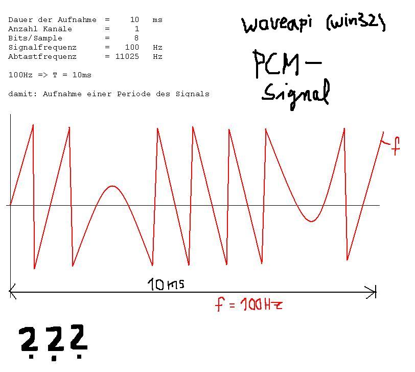

schaut mal bitte das Bild an.
Verstehe nicht, was da geht.
Erwarte eigentlich eine Periode des 100Hz-Sinussignals.
Doch irgendwie wird das Signal komprimiert und zusätzliche Informationen
hinzugefügt. Raff das echt nicht.
Weiß jemand weiter ?
Thx,
eric.
#781135
Hallo Eric,
ich riskier mal einen Erklärungsversuch: Das Signal ist eine  Periode
einer 100 Hz-Sinuswelle, allerdings ist der AD-Wandler oder was auch
immer nicht in Sättigung gegangen, sondern übergelaufen. Läuft das
Register über, startet es wieder von unten. Stell Dir folgendes vor: Bei
einer steilen Flanke nach unten ist das Register oben übergelaufen, also
ignoriere die steile Flanke nach unten und denke Dir das Signal nach
oben weiter. Die positive Amplitude des Sinus kommt nach dem 2. Überlauf
nach oben. Dann siehst Du steile Flanken  nach oben, hier ist das
Register nach unten übergelaufen und startet wieder von oben. Ignoriere
die steilen Flanken nach oben und denke Dir das Signal nach unten
weiter. Du hast dann genau das was Du erwartest: einen 100Hz Sinus. Das
Signal hat einfach eine zu hohe Amplitude.
Soweit mein Versuch
Viele Grüße
Michael

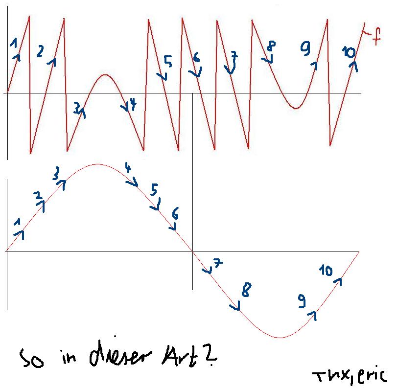

Hi Michael,
danke für deine Erklärung. Denke das könnte stimmen.
Wenn ich es richtig verstanden habe, vg. Bild.
Ich verwende einen SW-Funktionsgenerator um das Sinussignal zu erzeugen.
Dieses wird über Line-Out ausgegeben und von meiner Applikation über
Line-In
aufgenommen.
> Das Signal hat einfach eine zu hohe Amplitude.
Vielleicht sollte ich die Lautstärke von Line-Out runter setzen ?
Werde das morgen mal ausprobieren.
Oder
mit 16 bit anstelle von 8 bit samplen ?
Thx,
eric.
#781380
Guten Morgen eric,
Du hast das Bild richtig gezeichnet. Überläufe oben raus treten auf bei
den Sprüngen von 1 -> 2, 2 -> 3 und 9 -> 10, die anderen Sprünge sind
Überläufe unten raus.
> aber sollte nicht bei 3,4,8,9 ein Überlauf passieren ?
Nein, da ist das Signal doch wunderbar im Bereich des AD-Wandlers.
Bis zur positiven Amplitude des Sinus treten 2 Überläufe nach oben auf.
Bis zur negativen Amplitude dann 4 weitere nach unten, dann wieder nach
oben.
Die Amplitude ist zwischen 2,5 - 3mal zu groß.
Also entweder im Sinusgenerator oder am Signalausgang die Amplitude auf
ca. 35% runtersetzen. Dann sollte das Signal "reinpassen".
Das dürfte nur die Auflösung innerhalb des Abtastbereiches verbessern,
aber nicht den Bereich vergrössern.
Grüsse, Michael
