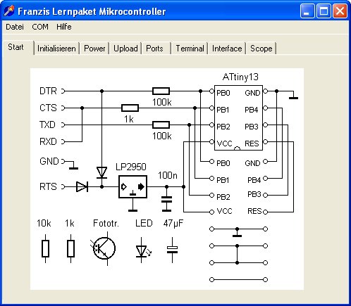

Tja, hab mir das Paket heute auch geholt (ich depp, google is ja auch
sooo schwer zu bedienen -.-) und bei mir klappt´s nich, krieg keine
Stromversorgung.
Hab n Laptop, ergo kein RS232 und mir wie auffer Packung vorgeschlagen
mit nem USB-Seriell-Wandler (von Digitus) beholfen. Hab´s mitm
Multimeter durchgemessen und Ergebnis: 0,0V Spannung auf der Platine.
Kann das überhaupt funzen, dass ich noch die benötigten 5V da drauf
kriege, oder kann ichs gleich auffe Straße legen, um genüsslich drüber
zu fahren?
Sorry, die Frage klingt vll. ziemlich blöd, aber ich bin recht
erfahrener Programmierer (auch ASM, allerdings nur für
Rechenoperationen, also InlineASM) und wollte jetzt mal mein Talent im
Mikrocontrolling probieren.
Danke für eure Antworten
Gast #1152562
1. Sind die beiden Dioden (D1 u. D2) richtig rum eingelötet? Der
schwarze Ring muß jeweils zur IC-Fassung zeigen.
2. Hast du die Software von der beiliegenden CD installiert?
3. Hast du von hier http://www.b-kainka.de/lpmikros.htm die Datei
LPmicrosUpdate.zip runtergeladen und die alten Dateien ersetzt?
4. Du mußt im Geräte-Manager den COM-Port des USB-Seriell-Wandlers
ermitteln und diesen beim Programm LPmikros.exe im Menü "COM" auswählen.
5. Da die Leitung RTS jetzt eingeschaltet ist, muß an der Anode von D1
nun eine Spannung (12V) zu messen sein und an der Kathode ca. 0,7V
weniger.
