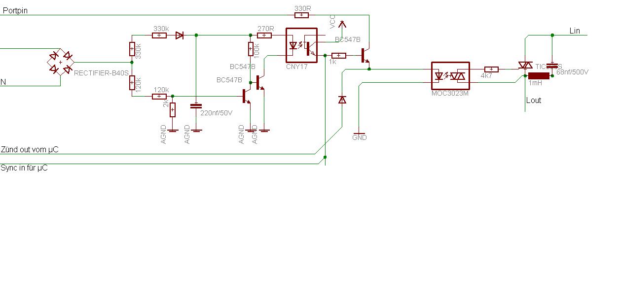

Hallo, ich habe da mal eine Verständnisfrage.
Zündet ein Triac mit der steigenden Flanke am Gate oder durch den Strom.
Die Frage kommt daher, ich habe eine Schaltung aus dem Netz um dem
Nullpunkt des 230AC Kreises zu bestimmen. Die Schaltung richtet gleich
und teilt die Spannung runter. Dann liegen die pos. Halbwellen an einer
Transistorbasis an. steigt nun die Spannung auf >0,3V sollte der
Transistor Schalten. Am Collector ist auch ein  Transistor mit der Basis
angeschlossen (der das ganze wieder invertiert !?) also habe ich am
Ausgang des zweiten Transistors die Steigende Flanke eines
Rechteckimpulses der beim absinken der Halbwelle >0,7V beginnt und beim
ansteigen >0,7 V wieder aufhört. Nun liegt aber die steigende Flanke
noch vor dem Nulldurchgang. Da der Triac ja nach dem Nulldurchgang
sperrt, sollte es so nicht funktionieren können. Könnt Ihr mir
weiterhelfen ?

"Rechteckimpulses der beim absinken der Halbwelle >0,7V beginnt und beim
noch vor dem Nulldurchgang."
Findest du den Widerspruch selbst??
Es wird also funktionieren. Normalerweise ist Betrieb im 4.Quadranten
(neg. Lastspannung, pos. Gatestrom) aber zu vermeiden. Bis zu 10facher
Gatestrom gegenüber 1.Quadranten erforderlich, manche Typen zünden gar
nicht, erhebliche Exemplarstreuungen, Zündverzug.
Entweder benutzt man 1 und 3 (Starterstrom und Hauptstrecke gleiche
Polarität)
oder 2 und 3 (Starterstrom immer negativ).
Am besten wirst du wohl mit einem passenden MOCxxxx bedient sein, der
nimmt dir das alles ab, incl. Nulldurchgangsschalter, wenn geschwünscht.
