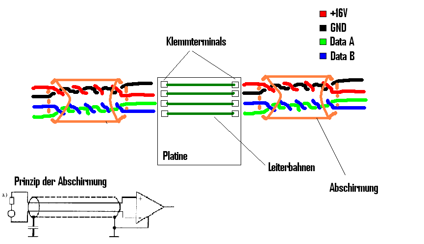

Ich möchte einen Bus aufbauen. 4-Leitungen, (+) (-) (Data A) (Data B)
(differentielles Signal). Geschirmtes Kabel 2x2x0,8mm jeweils
ein-drahtig.
Wie verbinde ich die Bus-Teilnehmer am geschicktesten mit dem Bus-Kabel?
Ich stelle es mir so vor wie auf dem Bild dargestellt:
Bus-Kabel kommt an, die einzelnen Adern werden in Klemmblöcke auf der
Platine eingeklemmt und Leiterbahnen führen auf der anderen Seite der
Platine wieder in Klemmblöcke. Dort geht dann wiederum die Bus-Leitung
weiter.
Ist es "geschickt" das so zu machen (Störungseinkopplung, Reflexionen)?
Die Schirmung wollte ich beim (einen) Master mit Ground (-) des Bus
verbinden, an den Slaves wollte ich die Schirmung jeweils über einen
Kondensator mit (-) verbinden.
Gut so?
Jedoch: Wie verbinde ich das Schirmgeflecht mit der Platine? In einen
Klemmblock "reinquetschen" finde ich sehr unprofessionell :-)
Über Ideen und Anregungen würde ich mich sehr freuen!
Schöne Grüße,
Alex
Geht so. Ich würde RJ-45 Stecker/Buchsen nehmen. Die Kabel gibt es
massenhaft günstig.
>Gut so?
Kann man machen.
MfG
Falk

Wenn ich das richtig verstehe empfiehlst du auch Netzwerkkabel zu
verwenden, oder?
Die Slaves (<20) werden jedoch Relais beinhalten und somit schon eine
gewisse Leistung verbrauchen. Ich habe Angst so viel Leistung über die
"dünnen" Netzwerkkabel zu führen. Zumal ich da auch einen großen
Spannungsabfall hätte (wegen größerem Leitungswiderstand).
(Bus-Länge = 100m)
Von der Abschirmung und dem Handling sind die Kabel natürlich topp
(Schneid-Klemm-Technik etc.)
Schöne Grüße,
Alex
>verwenden, oder?
Ja.
Rechnen statt Angst haben!
Eben. Ausserdem haben die 4 Paare, da kann man drei zur Stromversorgung
und eins für die Daten nehmen.
MFG
Falk
Ok, laut einer Tabelle, die ich fand hat ein 4x2x AWG 24-1 je Ader
0,2mm^2 Querschnitt. Wenn ich dann in der Tat 3 Aderpaare für Spannung
verwende habe ich zusammen 0,6mm^2. Bei der Leitung die ich eigentlich
verwenden wollte waren es "nur" 0,5mm^2... Es sieht so aus als hast du
Recht.
Was wäre denn für die beiden Dosen für Ein- und Ausgang auf der Platine
wohl die günstigste Anordnung, nebeneinander, übers Eck oder an zwei
gegenüberliegenden Seiten der Platine?
Leider bin ich was EMV angeht (noch) nicht so bewandert...
Schöne Grüße,
Alex
#782509
@ Alex Bürgel (alex22) Benutzerseite
Ist relativ egal. Mach es wie es mechanisch am besten passt. Du wirst
kaum mit Gbit/s arbeiten ;-)
MfG
Falk
