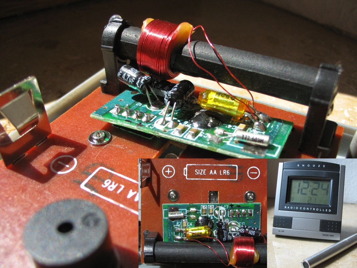

Gast #60004
Mahlzeit,
Hab nen billigen Funkwecker gekauft, weil der mit 4 Euro weniger als
halb soviel wie der COnrad Empfänger kostet, und gleich noch ne Uhr
dabei ist :-)
Wecker funzt soweit auch.
Hab das DCF77 Modul ausgebaut, is ja halt'n Modul. Und an Spannung
gelegt und ans Oszi gehängt. Die Anschlüsse waren zum Glück
beschriftet, PON und TCO waren also auch zu finden. Hab TCO auch mit
nem Pullup angeschlossen. Hab natürlich kein Datenblatt zum Modul, aber
eigentlich sollten die ja alle gleich funzen. Wenn man PON auf GND legt
sollte dann ja das serielle Signal kommen. Kommt aber nix. Garnix. Und
die Uhr funzte ja. Seltsam wa. Empfang sollte auch gut sein, hab alle
elekttrischen Verbraucher (bis aufs Oszi) ausgemacht, und auch etwas
mehr Abstand gehalten, und bin auch direkt ans Fenster, wo die Uhr
immer Empfang hatte. Auch andere Pullups und PON auf VCC brachten nix.
Die Uhr lief zwar mit 3Volt, aber eigentlich sollten die Module ja auch
5 Volt abkönnen.
Was kann ich noch probieren ??????? Hab keinen Bock bei Conrad wieder
Apothekenpreise für unfreundliche Bedienung zu zahlen.

#60007
"Die Uhr lief zwar mit 3Volt, aber eigentlich sollten die Module ja
auch
5 Volt abkönnen."
Auf der Conrad-Platine sind noch eine Z-Diode (~1,4V) mit Vorwiderstand
und Treiberstufen für das Ausgangssignal.
Die werden das ja nicht ohne Grund gemacht haben.
Die 5V dürften also zu 99,9% Dein Modul gehimmelt haben.
Peter

Gast #60010
Jo, danke für die "Tip's"
Das Modul ist NICHT von Conrad !!!!!!! (Siehe Text !!)
Sondern aus einem Funkwecker ausgebaut........ (siehe Text !!)
Daher auch nirgends eine Z-Diode. (Weil NICHT von Conrad....)
Und das Ausgangssignal zu treiben war meiner Meinung nach unnötig, weil
das Oszi ja nen hohen Eingangswiderstand hat......
Und Empfang war (siehe Text!!) auch immer bestens.
Werde mich jetzt schweren Herzens zu den Schlaumeiern von Conrad
begeben, mal sehen. (Siehe kein Text)

Gast #60014
Hahahaha....
Soviel zum Thema "Uhr Modul mit 5V gekillt".....
Habs nach diversen Experimenten wieder in die Funkuhr eingebaut, wos
herkam. Uhr lief sofort, lies sich NICHT von Energiesparlampen oder dem
Fluxkompensator stören. Scheint robuster zu sein, als ich/ihr dachte/t.
Achja, das Modul ist immer noch NICHT von Conrad....
Werde vielleicht mal direkt an der Uhr versuchen, zu messen, allerdings
muss ich dann den Punkt erwischen, wenn die Uhr grade as Modul Enabled.
Gast #60015
Kann es sein, daß das Siganl zu schwach ist als daß es per RS232 direkt
am µC ausgelesen werden kann?
Habe zwei bis drei Seiten dazu gefunden:
1) wirwurschtelnweiter punkt jochenlueg.freeuk.com/interface/main.htm
2) mitglied.lycos.de/lvane/mt/zeitzeichenempf.pdf
3) mitglied.lycos.de/lvane/mt/dcf77_schaltung.pdf
Auf der ersten Seite wird beschrieben, daß ein Verstärker notwendig war
um das Signal auszuwerten.
Anbei ein Bild meines Weckers, konnte bisher nur minus vom Anschluß der
Batterie und Platinenaufdruck erkennen, plus habe ich dabei erraten. Die
anderen beiden Pins müssen dann wohl PON (Power on) und das DCF Signal
sein, welches den gefundenen Websites nach zu urteilen schwach
vorliegt.
Der Funkwecker ist bei Lidl meist um die 5 Euro erhältlich, ich finde
ein erschwinglicher Preis wenn man bedenkt daß andere Module gleiches
leisten können bei einem weitaus höheren Preis. Jetzt sind nur die
wirklichen Elektronik-Bastler gefragt die bereit sind in
gemeinschaftlicher Arbeit aus einem recht günstigen Funkwecker und
einem AVR etwas zu machen. Ist doch eine prima Idee, oder nicht?
Viele Grüße
Mark
