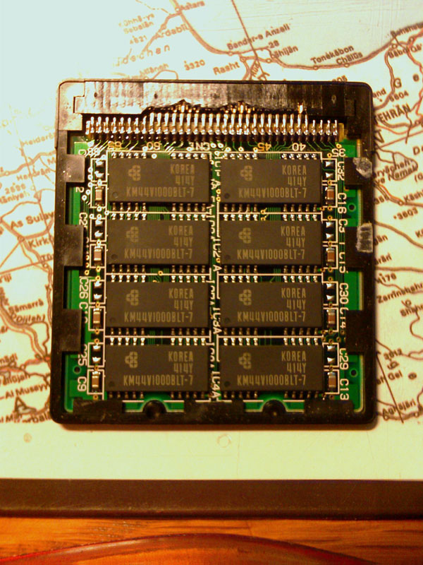

Ich habe hier noch ein altes, aber einwandfrei funktionierendes
Notebook, ein NCR 3150. Das Teil ist ausgestattet mit einem aufgelöteten
486SX (ohne FPU) und ebenfalls aufgelöteten 4MB EDO-Ram, von dem sich
die Graka auch noch was abzweigt.
Das Board hat außerdem einen Sockel für die FPU, dank Jumper kann dort
auch ein vollwertiger 486DX installiert werden. Habe ich gemacht, funzt.
Das Problem ist der sehr geringe Ram stört. Ich hab jetzt mehrere Tage
getestet was alles läuft, darunter Win95 und Win98. Letzteres aber nur
im abgesicherten Modus. NT 4.0 gibt bei Setup/Boot nen bsod aus, von
neueren System brauchen wir garnicht erst reden.
Im Anhang seht ihr den Ram. Sind acht Chips, je 512kB. Ich hätte von
einem andren EDO-Riegel ebenfalls acht Chips mit je 2MB da. Der Plan ist
nun, die Chips auszutauschen.
Allerdings plagt mich neben dem Problem des Lötens die Frage, ob der
neue Ram dann auch erkannt und somit benutzbar sein wird.
Könnt ihr mir da weiterhelfen?
Gruß Stefan

die Steckverbinder rechts und links der Rams sind doch sicher für eine
Ram-Erweiterung gedacht...
Original wird die wohl nicht mehr aufzutreiben sein, vielleicht kann man
aber die Zuordnung der Leitungen ausprüfen, Daten und Adressen sollten
an den internen Rams landen, RAS/CAS/CS werden wohl zusätzlich anliegen.
Also Ramkarte basteln und aufstecken. ;-)

Also für Netzwerk ist gesorgt, meine alte Xircom CreditCard 10/100 geht
einwandfrei unter Win95c.
Ich habe jetzt noch ein wenig tiefer in meinem Hardwarefundus gekramt
und eine AT&T/NCR 8MB Memory Card entdeckt. Das Teil sieht aus wie eine
zu kurz geratene PCMCIA-Steckkarte mit 68 pins. Das sind nur zwei mehr
wie die Summe aus den drei Buchsenleisten. Zufall?
Ich hab das Kärtchen mal geöffnet und siehe da, es sind die gleichen
Chips verbaut wie auf dem Mainboard, nur die 1024kB-Version davon.
Die Frage ist nun, wie ich die Zuordnung der Pins rauskrieg. Ich glaub
kaum dass das ein Zufall ist, dass sich die Anzahl nur um zwei Pins
unterscheidet.
Wär imho schon geil wenn sich das dort anschließen ließe. Das Modul
stammt vom Nachfolger des Notebooks, um das es hier geht; das ist ein
NCR 3181 "Safari".
Edit: Ich seh grad dass es sich doch um die gleichen Chips in flacher
Bauform handelt, die Platine wird wohl beidseitig bestückt sein.
