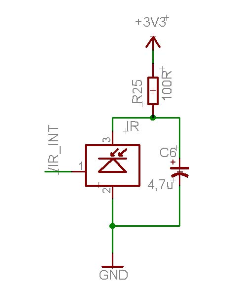

IR-Empfangs-Schaltung - geht das so?
Gast #784276
Was man in dem Schaltplanauszug nicht sieht:
es handelt sich um einen IR-Empfänger TSOP34836-VIS
/IR_INT ist per 10k Pullup gegen 3.3V geschaltet
Da ich mir nicht sicher bin, was die Schaltung angeht, wollte ich euch
mal fragen, was ihr davon haltet.
Kann man die Schaltung robuster machen?
Gruß Arne
Gast #784660
Ist doch die Schaltung aus dem Datenblatt.
Fang einfach mal damit an und schaue, wo es denn Probleme gibt - wenn
überhaupt.
Optimieren kann man da wohl wenig, vielleicht:
- parallel zum Elko noch kleinere Kerkos (50nF, 1nF)
- 3V3 aus einem extra Linearregler oder zumindest LC-Filterung von VCC
- falls nicht schon eingebaut, ein IR-Filter auf der optischen Seite.
- robuste Codierung beim Übertragungsprotokoll
- Abstand zu Schaltnetzteilen, Prozessoren; vielleicht extra geschirmte
Blechdose
- GND-Anbindung mit Bedacht wählen: keine Masseströme anderer
Schaltungsteile über den GND-Punkt führen
Vieles hängt von den vielen anderen Gegebenheiten in deiner Schaltung
ab, die du hier nicht näher erläutert hast.
Gast #785162
Hab mal kurz auf "IR-Filter gegoogelt. Da kam ne ganze Menge zum
Thema Digitalfotografie, aber nix zu Elektronik.
Muss vor die IR-RX-Diode noch ein optisches Filter?
Gruß Arne
Gast #785221
Muss natürlich nicht! Aber du wolltest das Ganze robuster haben - das
Filter könnte einen Beitrag liefern.
Ein billiges, brauchbares IR-Filter (optisch!) ist übrigens ein
entwickelter, aber nicht belichteter Streifen eines Diafilmes.
Michael G. (linuxgeek) hat die Datenblattwerte genommen und ist
zufrieden. Was für erhöhte Anforderungen treten bei dir denn auf?
