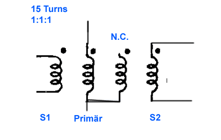

mit einem Pulse Transformer sollen aus einem Primärsignal zwei möglichst
gleiche zueinander invertierte Signale gemacht werden.
Wohin wird die Hilfswicklung zur besseren kapazitiven Trennung/Balance
gelegt?
Doch so: S1,P,S2,N,S1,P,S2,N,S1,P,S2,N ....
oder?
Ich würde es so machen:
1. Ganz innen: Primärwicklung
2. Darüber: Hilfswicklumg ( Schirmwicklung )
3. Darüber: Parallel gelegt S1, S2
Gruss
Hihi, Michi,
die Wicklung "N.C.", not connected, ohne Abschluß hat mich irritiert,
ich dachte an die legendäre dritte Wicklung im Guanella-Transformator.
Alles Mumpitz - diese Wicklung ist, wie der Vorredner richtig erkannt
hat, eine Schirmwicklung.
Dient der Ableitung kapazitiver Ströme, die von der Primärwicklung
ausgehen.
Die Schirmwicklung wird gern als eine Lage Kupferfolie ausgeführt und
auf Masse gelegt. (Die Kupferfolie darf natürlich keine um den Kern
geschlossene Schleife bilden.)
Wo eine dritte Wicklung mit dem Wickelautomat billiger ist als die
Einlage einer Kupferfolie, wird auch eine Schirmwicklung gelegt. Die ist
aber weniger gut - denn je länger der Draht, je höher sein Widerstand,
desto geringer die Abschirmwirkung am heißen Ende.
In deutschen Zeichnungen wird der Schirm klarer dargestellt mit einem
geraden Strich, gelegentlich punktiert.
Ciao
Wolfgang Horn
Hallo Hase & Horn,
danke, das Stichwort Schirmwicklung liefert einige Suchtreffer, werd
mich mal durchkämpfen (50% der Suchtreffer kommen aus der Audio
Esotherik Ecke <g>).
Bei 5-15 Windungen etwas übereinander zu wickeln wird natürlich etwas
schwierig, aber übertragen auf nebeneinander liegende Wicklung sollte
doch das Prinzip auch anwendbar sein, oder?
Nur eins verstehe ich noch nicht ganz. Wenn ich eine kapazitive Kopplung
zwischen Primaerwicklung und Schirmwicklung/Trennfolie habe, so habe ich
doch auf der anderen Seite der Wicklung die gleiche Kopplung zwischen
Schirm und Sekundärwicklung, es sei denn ich mache diesen Abstand durch
eine zusätzliche Isolierlage grösser?
Bei den Luftspulen die ich testweise gewickelt habe komme ich bei enger
Wicklung auf 6pF zwichen den Spulen, was noch stark verbesserungswürdig
ist.
Zum besseren Verständniss:
Ich versuche gerade das Prinzip eines Sampling Oszis nachzubauen, klappt
auch schon ein bischen.
Zur Ansteuerung des Sample Switches aus einer Diodenbrücke benutze ich
Sub ns Impulse aus einem Avalache Pulser, die ich mittels des
Transformers in  zwei entgegengepolte Pulse umforme zur Ansteuerung der
Diodenbrücke.
Hi, Michi,
Du: "Ich versuche gerade das Prinzip eines Sampling Oszis nachzubauen,
klappt
auch schon ein bischen."
Oh, eine wesentliche Information. Alles zurück.
Wenn Du keine gewaltige Potentialtrennung brauchst, dann nimm einen
Leitungsübertrager ("Transmission Line Transformer") vom Typ "Unbal" -
unbalanced - balanced.
Ein Doppellochkern sollte reichen, bifilar bewickelt, ein paar
Windungen.
Ciao
Wolfgang Horn
Auf die Schnelle hab ich zu dem Stichwort Schirmwicklung neben dem einen
Standardsatz, den alle voneinander Abschreiben, nur folgendes
brauchbares gefunden:
Trafos mit Schirmwicklung oder Schirmfolie
http://www.elektronik-kompendium.de/public/schaerer/netzum.htm
Transformer mit Schirmwicklung
http://www.wikipatents.com/de/3533649.html
Mir scheint auch, wenn die meisten Leute von Schirmwicklung reden,
denken sie neben dem zusätzlichen Durchschlagsschutz eher an einen NF
Transformer der durch die Schirmwicklung eine gewisse HF Filterwirkung
bekommt.
Aber ich befürchte im UHF+ Bereich bleibt vom Konzept der Ableitung der
kapazitiven Einkopplung nach GND nicht mehr viel übrig.
Überschlagsmässig gerechnet ergeben zumindestens bei einer echten
Schirmwicklung 10 Windungen bei meinen Tests ~630nH, was bei 1GHz 40 Ohm
bedeutet. Das wird schon arg gross gegenüber den 6pF = 26 Ohm.
Da hilft in der Tat nur Folie.
