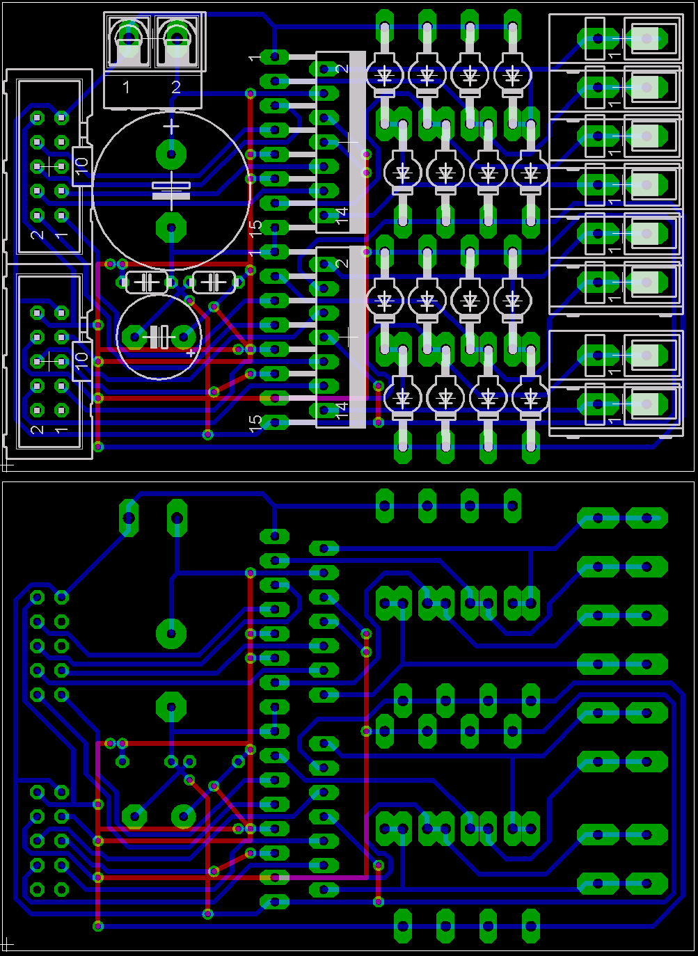

den eigentlichen Schaltplan habe ich ja oben bereits gepostet (meiner
ist lediglich ein Nachbau mit einem anderen Anschluss).
Das Board habe ich im Anhang kopiert. Die beiden Motoren A und B sind am
unteren Motortreiber angeschlossen.
Die roten Linien sind Drahtbrücken. Die Anschlüsse zum µC müssen
stimmen, da ja die Einzelsteuerung der Motoren klappt.
HTH
Franz
Gast #784895
Eine Beobachtung habe ich gerade noch gemacht:
Die Motoren sind ja mit jeweils 2 Kabel am Motorboard angeschlossen,
einer ist bei "voller Fahrt" mit 24V, der andere mit Masse beschaltet.
Wenn ich die beiden Motoren nun mit unterschiedlichen Richtungen drehen
lasse, fällt ja die Spannung stark ab. Sobald ich aber bei dem einen
Motor das Kabel mit 24V entferne, dreht sich der andere Motor wieder
normal. Das gleiche wenn ich beim andern Motor das Massekabel entferne
dreht sich ersterer Motor normal (jeweils nur das andere Kabel entfernen
hilft nicht).
Komischerweise dreht sich jedoch der eine Motor, bei dem das Massekabel
entfernt wird, trotzdem noch, jedoch nur sehr langsam. Ist das vllt ein
Hinweis darauf dass da mit der Verkabelung was nicht stimmt?
Die Motoren sind so entstört:
http://www.roboternetz.de/wissen/images/3/3a/Entstoerung.gif
Als Masse habe ich das Gehäuse der Motoren benutzt. Über eine
Alu-Grundplatte sind die Gehäuse leitend miteinander verbunden.
Ist das in Ordnung?
Übrigens habe ich auch schon versucht die PWM-Steuerung
auszukommentieren und die Enable-Leitungen ständig auf Ausgang zu
schalten, hat jedoch nichts geholfen.
Über weitere Hilfe würde ich mich sehr freuen
Franz
#784906
@ Franz (Gast)
Auf jeden Fall!
>Ist das in Ordnung?
NEIN! Du hast eine H-Brücke. Die Motoren dürfen KEINERLEI Massebzug
haben, auch nicht untereinander. Die müssen beide vollkommen isoliert
werden!
MFG
Falk

Gast #785170
Danke für eure Hilfe. Das Problem lag eben daran, dass einer der beiden
Motorenanschlüsse mit dem Gehäuse verbunden ist, naja und wenn die
Gehäuse untereinander verbunden sind gibt es eben bei unterschiedlicher
Polung einen Kurzschluss (anscheinend war die Verbindung nicht sehr gut,
50 Ohm Widerstand etwa, drum ist nicht mher passiert).
Konnte zum Glück heute noch Plastikschrauben auftreiben, so haben die
Motoren keinen leitenden Kontakt mehr zur Grundplatte und das Problem
ist gelöst.
Eine erfolgreiche Woche
Franz
