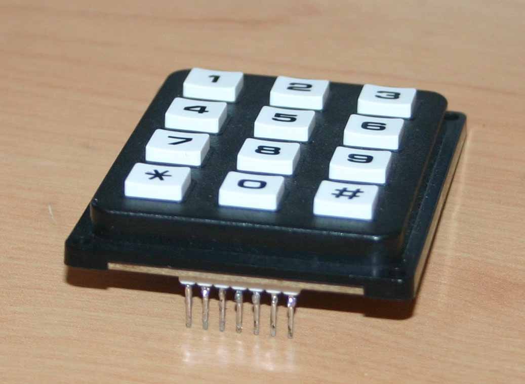

ich will das Ziffernblock mit meinem AVR auslesen.
Leider habe ich davon kein Datenblatt. Kann mir einer sagen wie die
beschaltet sind und wie die funktionieren?
Hat vielleicht jemand ein Datenblatt? Hab irgendwie nichts bei Reichelt
oder C gefunden.
Vielen Dank im voraus
Nicht unbedingt. Du kannst die internen vom AVR verwenden. Erstmal
solltest du die Steckerbelegung rausbekommen. Das geht mit einem
Multimeter. Vermutlich sind die ersten drei Pins die Spalten und die
vier Folgenden die Zeilen (oder umgekehrt), ist aber nicht sicher. Du
prüfst also erstmal für jede gedrückte Taste, welche zwei Leitungen
verbunden sind. Daraus kannst du dir die Matrix aufzeichnen. Wenn du die
hast, hängst du die vier Pins der Zeilen an einen Nibble (4
zusammenhängende Bits) von einem Port, die du als Ausgänge
konfigurierst. Die verbleibenden drei Pins kannst du dann an drei
weitere Pins von dem Port klemmen, dort jedoch als Eingänge mit PullUp
(PORTxy = 1, DDRxy = 0). Wenn du nun periodisch einen Zeilenpin auf 0
und die anderen auf 1 setzen und die drei Spaltenpins einlesen. Damit
hast du nach vier Durchläufen den Zustand aller Tasten.
