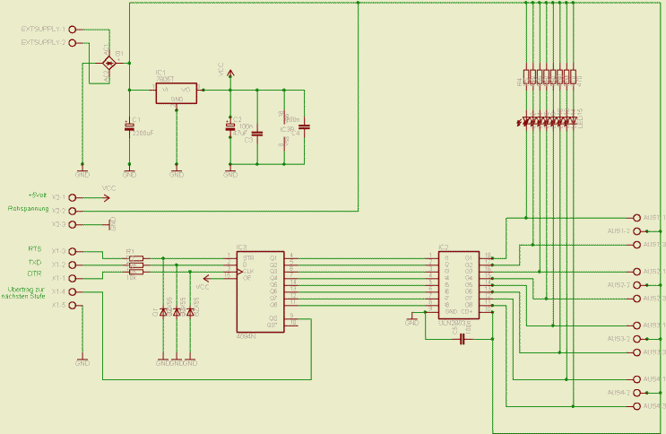

Ich möchte 5 Stück 8-Bit Schieberegister hintereinander reihen, um 40
parallele Ausgänge zu erhalten. Da Ganze will ich dann mit dem Rechner
über RS232 ansteuern. Das erscheint mir als einfachste Lösung, da ich
mit einem AVR im DIL-Gehäuse (Mega8515) maximal 33 Ausgänge bekomme,
weil ja noch 2 für die serielle Ansteuerung "draufgehen".
Probeaufbau (vorsichtshalber mit 10k Widerständen vor den Z-Dioden)
funktioniert mit dem dortigen Programm.
http://www.skilltronics.de/versuch/elektronik_pc/4094.html
Es ist für mich auch kein Problem, dieses Programm auf 40 Ausgänge zu
erweitern,

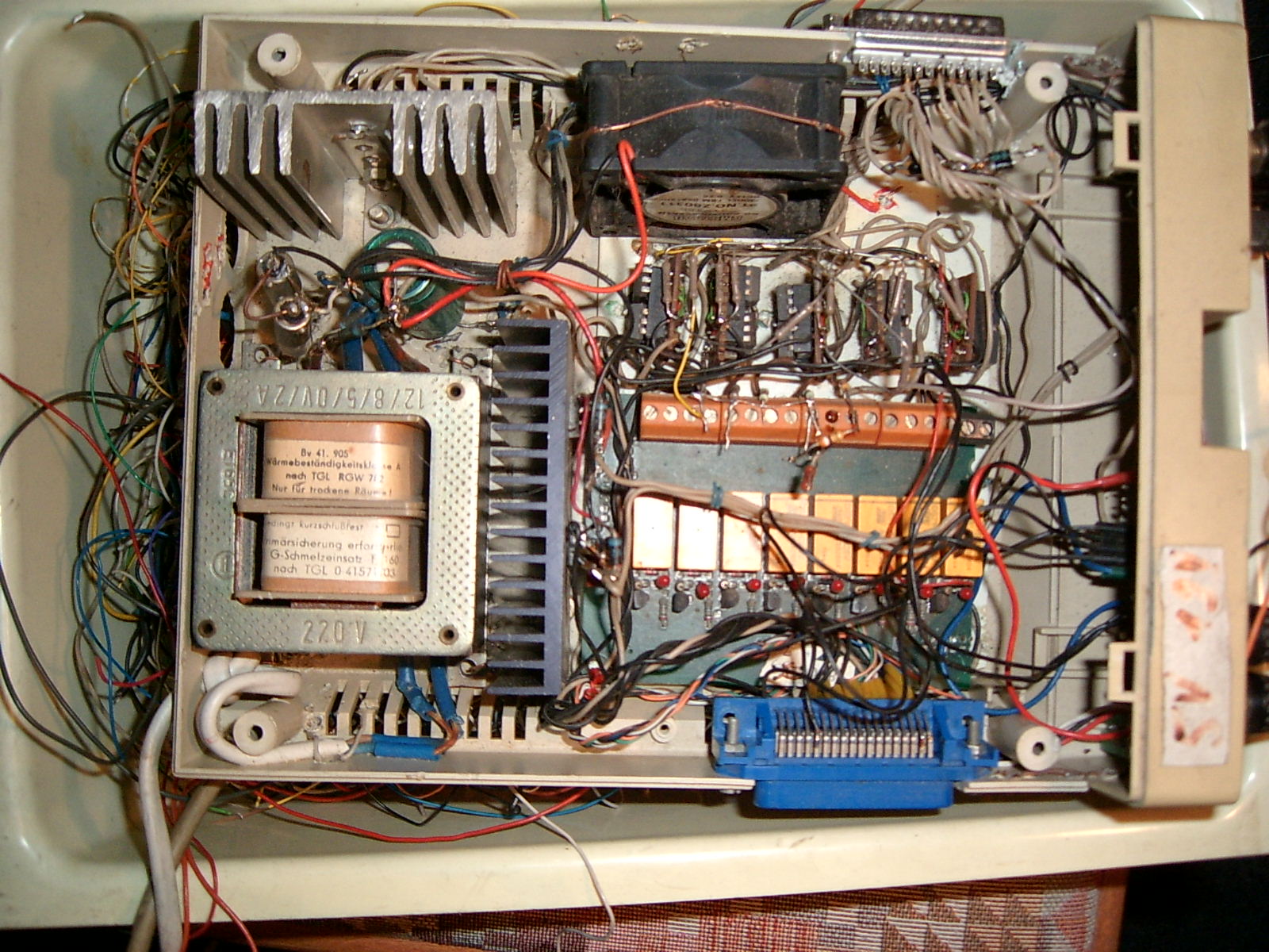

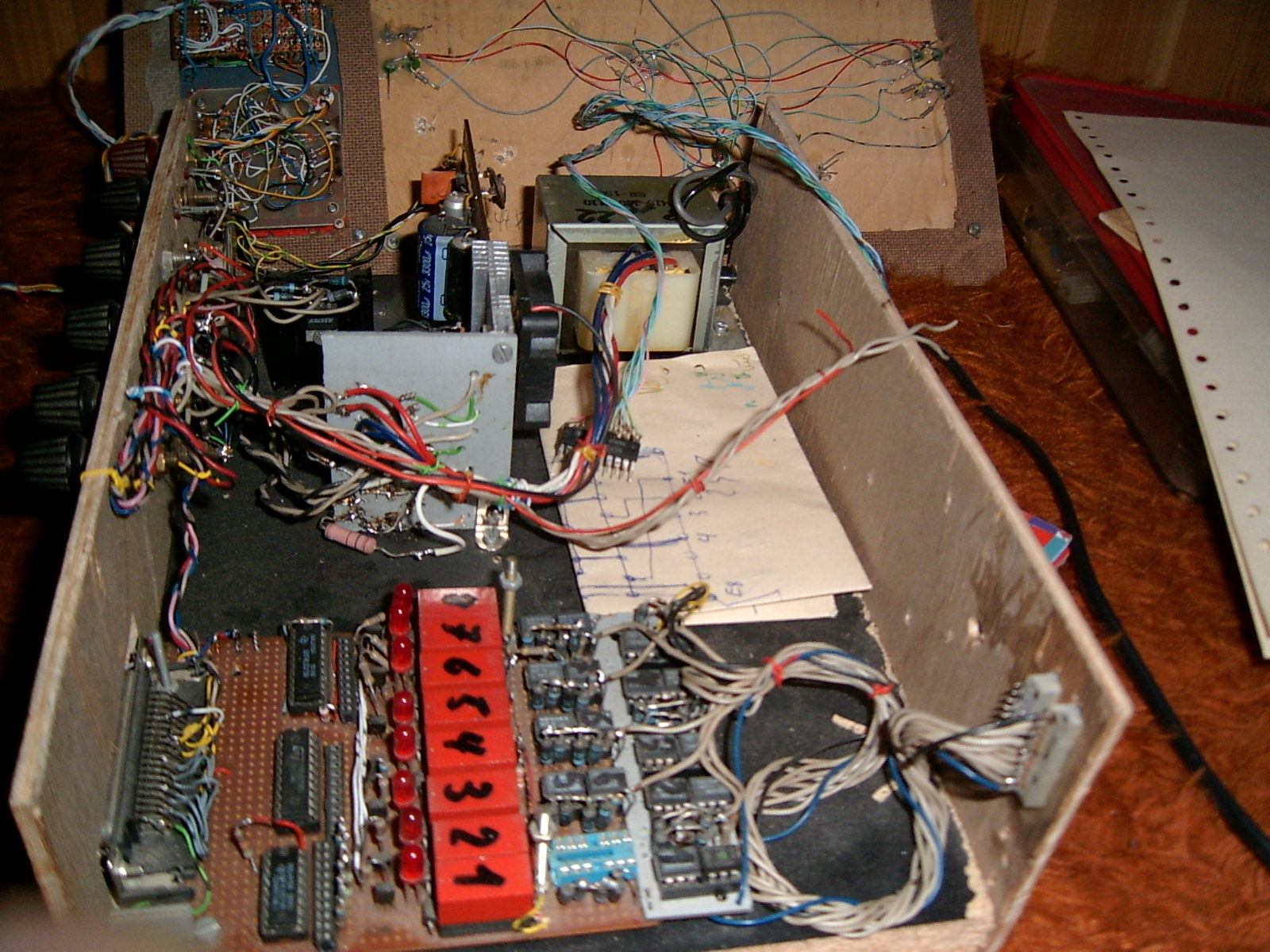

Wie gefällt dir meine Hardware?
MfG
von Paul Baumann (Gast)
So ähnlich sieht mein Aufbau auch aus. Ich habe bloß statt der
Transistoren
ULN2803 als Relaistreiber drauf.
Ja, ich habe XP hier in Betrieb. Ich würde auch gerne den Quellcode
haben, damit ich sehe, wie Du das gemacht hast. Das Problem ist: Ich

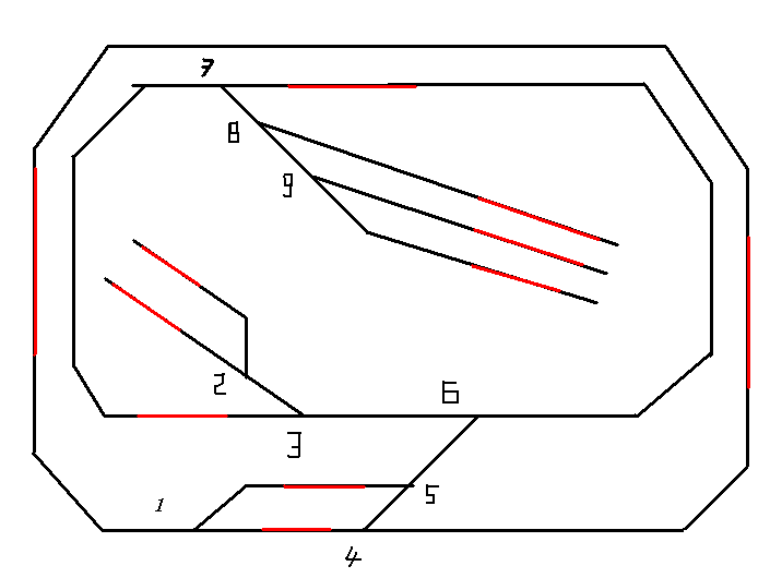

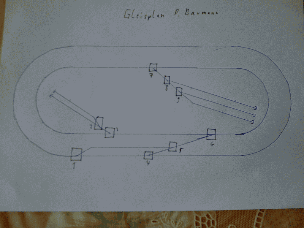

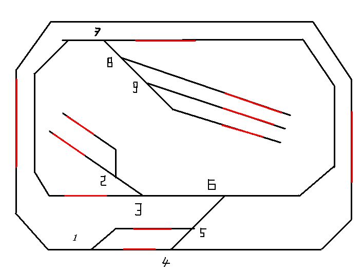

möchte Weichen auf einer Modellbahnanlage steuern, aber auch
Abstellgleise.
Wenn ich 40 Ausgänge habe, dann brauche ich davon 24 um Weichen
anzusteuern
und zwar pro Weiche 2 Ausgänge (Weiche gerade, Weiche "krumm") und pro
Abstellgleis einen Ausgang (Saft drauf oder nicht Saft drauf)
Die Weichen möchte ich aber nur mit einem Impuls von 500 ms schalten,
damit sie nicht durchbrennen können, falls sie mal mechanisch hängen.
D.h. Button auf dem Bildschirm drücken, Weiche wird für 500 ms mit Saft
versorgt. Erst wenn der andere Button für die gleiche Weiche betätigt
wird,
schaltet dessen zugehöriger Ausgang für 500 ms ein und danach wieder
aus.
Bleiben 16 Ausgänge für die Abstellgleise übrig und die müssen sich
"normal" schalten lassen, d.h. Butto´n drücken: Saft da
Button erneut drücken: Saft weg.
Ich verspreche Dir natürlich, das Programm ohne Deine Einwilligung an
Niemanden weiterzugeben.
MfG Paul
KLASSE!!
Hut ab.
Die Funktion mit dem 4021 kann ich nicht testen, weil ich keinen dran
habe.
Willst Du eventuell als kleine Gegenleistung meine Schaltung mit Layout
(Eagle) haben?
Freudig :-))
Paul
@Juppi
Hier ist die Schaltung. Die funktioniert mit dem Programm von hier:
auch prima.
MfG Paul
von juppi (Gast)
hallo Paul
########### Dann kann es nicht Funktionieren.######
TxD zwingen strobe
DTR   Date
RTs  clocK
wie in meiner Hilfszeichnung
Der Timer muß Deaktiv sein.
ist er auch beim start ,sonst geht wegen den 4021
alle 200ms die Abfrage los.
Du kannst RTs und DTR  mit checkbox schalten
TxD  habe ich noch nicht direckt schalten können.
Es klappt alles wie vor Fast 20 Jahren.
Hier noch mal eine Steuerung für den Druckerport.
8 ausgaben  8 Abfragen
2*4 gemultiplext
Mit den restlichen 3Ausgaben des Porte steuere ich 4094
Habe dafür ein Programm mit PortDll.
Einfach zum Test reicht es
Hänge an deine schnittstelle ein paar Leuchtdioden dann siehste alles.
MfG
@Juppi
Ja, jetzt stehe ich natürlich dumm da, weil meine Schaltung schon auf
Platine ist. :-(
Bei mir ist:
RTS Strobe
TXD Daten
DTR Clock
Bei Dir dagegen:
TXD Strobe
DTR Daten
RTS Takt
Schade, da habe ich wohl Pech gehabt. Ich kann die Quellen ja auch nicht
ändern, da ich kein VBnet sondern nur VB6 habe.
Hab trotzdem Dank für Deine Mühe. Es geht ja mit meinem Quick_Basic
Programm auch.
MfG Paul
Ich habe das jetzt mal umgelötet und es geht auch mit Deinem Programm.
So
würden sich die Abstellgleise schalten lassen. Es fehlt nur die
Verzögerung
für Weichen, so daß die nach 500ms wieder "ausgehen" würden.
MfG Paul

schicke mal von dir einen gleisplan.
Bleiben in Verbindung
MfG
@Juppi
Hier ist der Gleisplan. Ich gucke mal nach VB2005.net, ob ich es finde.
Danke Dir.
MfG Paul

habe für dich eine zeichnung.
Zeichne deine Gleisblöcke alle ein und zurück.
Deine Bahn und Hartware ist ein gutes Demo für meine Kollegen,
wie schnell das Prrog Entwickeln gehen kann.
Das grundprog geht bei mir schon.
Für deine Hartware muß alles ein Alles aus nur zum Test möglich sein
Die ausgänge werden Softwarmäßig angepast. (L/H)
Die Software wir das doppelansteuer einer Weiche verbieten.
Hallo Juppi
Deine Zeichnung ist genau so, wie es mit den Gleisblöcken bei mir in
Natura
ist. Ja, die Treiber negieren, aber so wie ich es geschaltet habe, ist
es eine Negation der Negation. ;-))
Also: Wenn der 4094 einen H-Pegel ausgibt, zieht mein jeweiliger
Weichenmagnet.
