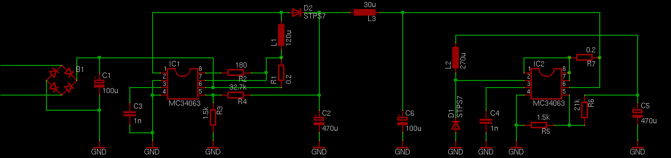

von I_ H. (i_h)
Reicht es, wenn ich die beiden Schaltregler über 30uH und die Elkos
entkopple? Die erste Stufe soll 28.5V erzeugen, die 2. 15V.
So arg genau müssen die Werte nicht eingehalten werden, darum kümmern
sich dann OpAmps.
