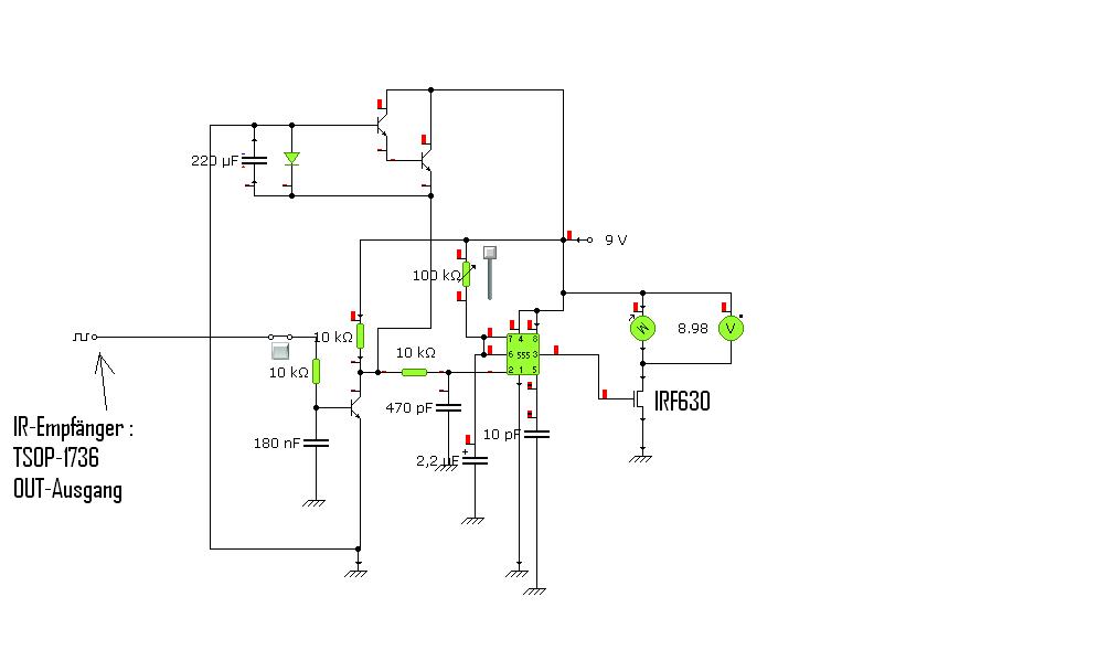

habe jetz nach langem umherbasteln und weiterstöbern im internet
eine einigermaßen passende Schaltung gefunden.
Für meine Zwecke musste ich dabei den Pin3 ausgang mit einem mosfet
versehen und damit der mosfet auch noch etwas länger durchschalten, wenn
schon keine Spannung mehr am IR-Empfänger anliegt, habe ich im linken
Teil eine Verzögerung eingebaut.
Hab mir gedacht,dass ich da einfach eine Darlingtonschaltung mit
Kondensator einbauen kann um das zu verzögern.
Würde das so gehen oder gibt es da eine noch einfachere Lösung?
Danke schon im Vorraus.
MfG
briegel
Gast #789732
Wenn du dem Motor noch einen Freilaufdiode (zum Motor antiparallel
geschaltete Diode) verpasst, hält der MOSFET auch länger.
Ich weiß jetzt leider nicht, was du mit "linken Teil" meinst und was von
der Schaltung von dir ist...
Das einfachste ist, den Kondensator (2,2µF) des NE555 zu vergrössern.
So wie ich die Schaltung (kurz) überblickt habe, handelt es sich um ein
retriggerbares Monoflop, dessen Schaltzeit durch diesen Kondesator und
das 100kOhm-Poti bestimmt wird.
