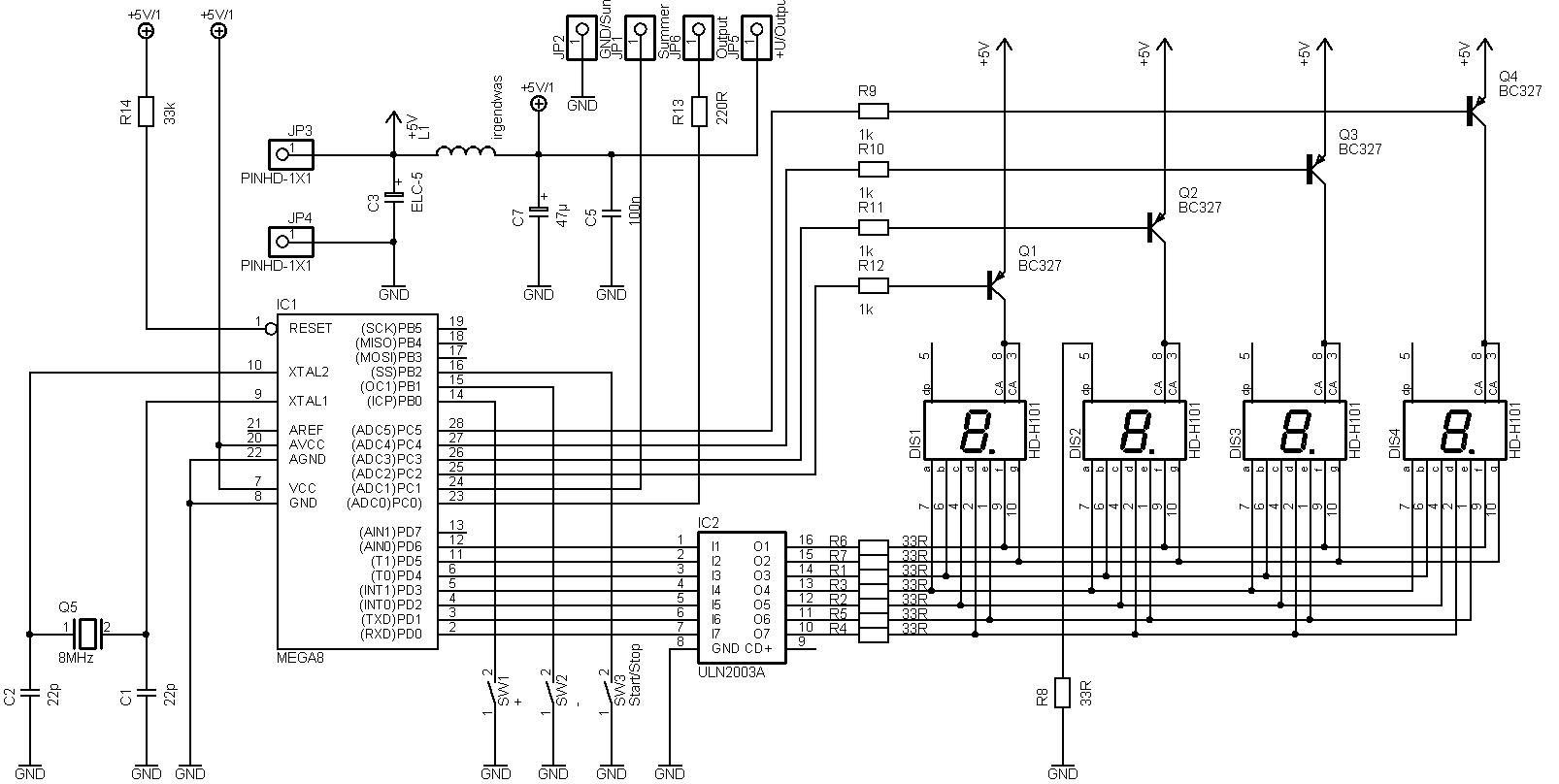

wurde zwar bestimmt schon öfters durchgekaut, trotzdem stelle ich mal
meine Version eines Belichtungstimers vor. Das ganze wurde mit einem
Mega8 mit 8MHz Takt realisiert. Zum bequemen Debuggen kann man auch
entweder einen Mega168, Mega32 bzw. Mega644 wählen. Die Belegung der
Segmente ergab sich aus dem Layout (was sonst). Der experimentelle
Aufbau hängt an einem Pollin-Eval-Board. Kurz zur Funktion: Mit +/- wird
die Zeit eingestellt, je länger man eine der beiden Tasten drückt, um so
schneller wird die Stellfunktion. Hat man sich irgendwas eingestellt und
ändert daran innerhalb ca. 90s nix, wird dieser Wert im EEprom (freilich
nicht laufend an derselben Stelle) gespeichert. Dieser Wert steht beim
nächsten Einschalten somit wieder zur Verfügung. Wird nun die
Start/Stop-Taste gedrückt, läuft der Countdown. Erneutes Drücken hält
die Zeit (so sie noch nicht abgelaufen ist) an, nochmaliges Drücken
setzt den Countdown fort usw. Ist die Zeit abgelaufen, ertönt ein Alarm.
Betätigt man nun die Start/Stop-Taste, erscheint die zuletzt
eingestellte Zeit. So kann man mehrere Belichtungsvorgänge
hintereinander durchführen ohne jedesmal die Belichtungszeit neu
einstellen zu müssen.
Naja, man sieht's dem Code an, einiges wurde "geklaut" (Entprellung, Die
genaue Sekunde), anderes hätte man sicher besser lösen können (hmmm...
StateMachine statt der vielen "if's u. else's").
mfg Lötlackl
sieht ja gut aus. Die pnp-Transistoren mit Vorwiderständen kann man
gegen npn ohne Basiswid. austauschen (vgl ADC von P.Danneger), müsste
nur DIGIT_PORT invertiert werden. Spart man wieder was :-)
xb
Könnte man so machen, wobei ich von der Idee nicht wirklich begeistert
bin.
Mir mißfällt der Gedanke, daß der Strom (der AVR-Port's) nur vom Hfe des
Transistors begrenzt werden soll. Ich will gar nicht daran denken, was
passiert, wenn gemäß Murphy's Law mal 'n B-E-Schluß vorliegt, oder noch
besser, am Kollektor kein Saft anliegt. Armer AVR, da isser dahin...
>>Beim Belichten kommt es ja nicht gerade auf die Milisekunde an. (Meiner
>>Meinung nach.)
>>Reicht da nicht der interne Takt der Mega8 für diese kurze Zeitspanne ?
>>Damit wäre wieder einiges an Beschaltung (Bestückung & Arbeit) gespart.
Ist 'ne Möglichkeit, nachkalibrieren kann man auch, wie, steht irgendwo
im Thread "Die genaue Sekunde".
>>L1:irgendwas ist klasse :)
Soll heißen, daß es nicht lediglich ein Ferritpopel sein sollte.
Falls sich jemand L1 dimensionieren möchte, darf's ja gerne tun, spricht
überhaupt nix dagegen. ;)
mfg Lötlackl

Bei einem Nachbau würde ich andere 7-seg Display nehmen, gemeinsame
Anode, und dann mit dem ULN die Displays multiplexen, und das ULN auch
für ein externes Relais zu verwenden.
Die verwendung des internen OSC sehe ich kritisch, da sich die
Umgebungstemperatur doch stark schwankt.
