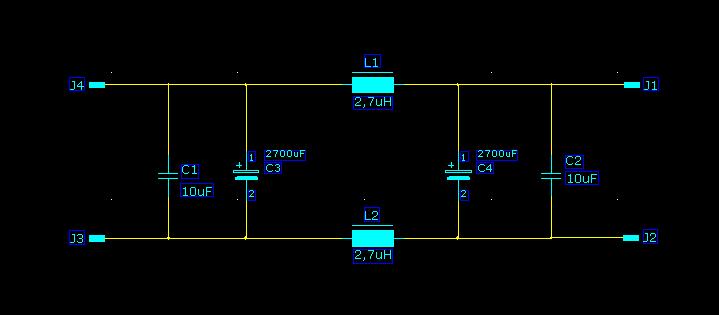

OP #786458
Danke nochmal für Eure sehr hilfreiche Antworten,
ich habe mal ein bisschen mit LC-Tiefpässen rumgerechnet. Da komme ich
bei einer Spule von 2,7uH auf einen Kondensator von 1uF bei einer
Grenzfrequenz von 100kHz. Da aber meine Eingangs bzw.
Ausgangzsimpedanzen und Kapazitäten mit Sicherheit weit grösser sind
(Das Schaltnetzteil ist leider zugekauft) haut die ganze Rechnerei nicht
hin.
Ich hab dann mal volgendes aufgebaut (siehe Anhang).
@Thomas ist das so in Deinem Sinne - auch von den Werten her.
Der Sättigungsstrom der beiden Spulen liegt weit über den 6A.
Thomas, hast Du da ein Buch oder sind das Aufzeichnungen. Wenn es ein
Buch ist, könntest Du mir bitte den Titel verraten? Könntest Du bitte
mal nachschauen wie die beiden Vierpole verschaltet gehöhren?
Grüsse Markus

#786834
Ich hab mal etwas aufgezeichnet.
C3 ist ein X-Kondensator,
C1 und C2 sind Y-Kondensatoren, aber das weißt du wahrscheinlich selbst.
Z1 und Z2 sind die Netzimpedanzen.
Ich hab mich getäuscht. Die Anordnung der beiden Filter ist in diesem
Fall nicht von Bedeutung. Nur wenn L2 und L3 zu einer einzigen
Induktiviät in der Phase zusammengefaßt werden, sollte das dm-Filter
näher am Netz sein.
Die Bauteilwerte sind nicht verbindlich. Es ergeben sich ungefähr eine
Gleichtaktdämpfung für deine 150 kHz von 35 dB und eine
Gegentaktdämpfung von 55 dB. Durch EMV gerechtes Design können die Werte
noch wesentlich verbessert werden.
Die Aufzeichnungen stammen aus einer EMV Vorlesung. Deutsche Bücher
gibts, meines Wissens, wieder mal nicht so viele.
Such mal nach Büchern von Goedbloed oder Rodewald.
Gruß,
Thomas
