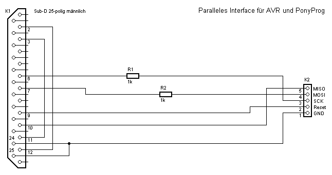

Moin,
wollte nu auch endlich mal in die weiten der uC programmierung
einsteigen und mit einem attiny 13 anfangen, habe im netz viele
schaltungen gefunden, mit denen man auf recht einfache weise diesen uC
programmieren kann, theoretisch.... nun würd ich gern mal eure meinung
dazu hören, ein paar tipps und funktionierende schaltpläne (am besten
mit seriellem anschluss), weche programmiersoftware ihr verwendet habt
und, und, und... was euch eben dazu einfällt
danke schon mal im vorraus
gruß vinne

hatte eher daran gedacht den programmer selbst zu baun...
dazu hätte ich gern eure erfahrungen
von Michael G. (linuxgeek) Benutzerseite
Omg... also dieser "Programmer" hat bei mir nicht funktioniert, das
wundert mich aber im Nachhinein ueberhaupt nicht ;) Dann noch was: Bist
Du Dir sicher, dass ein "Attiny 13" ueberhaupt existiert? Oder meinst Du
einen 2313?
Michael
Es gibt nicht mehr allzuviele PCs, mit denen dieser "Programmer"
funktioniert. Die Investition eines "AVR-ISP MK II" lohnt sich mit
Sicherheit, erspart zumindest viel Frust.
> Dann noch was: Bist
Also ich bin sicher, dass es ihn gibt, habe schon damit gearbeitet.
Ich halte ihn für eine gute Wahl für den Einstieg, obwohl er sehr
spartanisch mit Features ausgestattet ist.
> Oder meinst Du
> einen 2313?
Den gibt es allerdings auch. Hat aber 20 Pins gegenüber den 8 Pins des
Tiny13. Linux läuft aber auf Beiden nicht... ;-)
