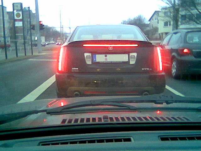

habe ein interressantes Auto gesehen, mit Led-Rücklichtern.
Habe es mal fotografiert...
Was ist daran interessant?  Seit dem Beton, äh, Phaeton verbaut die
VW mittlerweile überall, auch in die kleineren Modelle.  Die flimmern
bloß heftig, da die Schlusslichtfunktion offenbar über eine PWM
realisiert worden ist.  Wenn du hinter so'nem Teil schnell den Kopf
drehst, siehst du das recht deutlich.

asdf wrote:
> Weißt du, warum dort PWM verwendet wird?
Um die Helligkeitsabstufung zwischen Schluss- und Bremslicht zu
erreichen, vermute ich.  Und ja, na klar, wegen des Energieverbrauchs.
Warum soll man sinnlos Energie verheizen, wenn's auch anders geht?
Allerdings hätte man das auch intelligenter machen können, bspw.
könnte ich mir eine PWM mit Tastverhältnis 1:4 vorstellen und dann
vier Gruppen von LEDs, die man reihum einschaltet.  Das sollte ab
ca. 1 m Entfernung kein wahrnehmbares Flimmern mehr haben.

von yalu (Gast)
> Und ja, na klar, wegen des Energieverbrauchs. Warum soll man sinnlos
Energie würde höchstens mit einem getakteten Stromregler gespart. Der
erzeugt einen gleichmäßigen Stromfluss, so dass kein Flimmern zu
erkennen wäre. Allerdings ist solch ein Regler viel zu teuer für die
Geizkrägen bei den Autoherstellern.
Wenn, was ich vermute, der LED-Strom einfach durch einen Vorwiderstand
begrenzt wird, spielt es energiemäßig keine Rolle, ob man die LED per
PWM oder durch Verändern des Vorwiderstands dimmt. Die verbrauchte
Leistung ist immer
  Bordspannung * (mittlerer) LED-Strom
wenn man davon ausgeht, dass die Helligkeit der LED nur vom mittleren
Strom abhängt. Da aber der Wirkungsgrad bei hohen Strömen abnimmt, ist
die Lösung mit variablem Vorwiderstand sogar sparsamer als die
PWM-Lösung.
Warum so kompliziert? Man könnte, um die Helligkeit auf die Hälfte zu
reduzieren, auch einfach jede zweite LED abschalten. Dann würde gar
nichts flimmern.
Zu asdfs Frage: Ich könnte mir vorstellen, dass einfach Portleitungen
des Miroccontrollers eingespart werden sollen. Während PWM mit einer
einzelnen Portleitung auskommt, braucht man für das Umschalten des
Vorwiderstands oder das selektive Abschalten von LEDs eine weitere
Leitung.
Mit jeder eingesparten Portleitung kann aber ein zusätzliches Gimmick
im Fahrzeuginnenraum realisiert werden. Das ist es, was den Käufer
interessiert, und nicht, ob das eigene Rücklicht flimmerfrei ist (das
sieht man als Fahrer ohnehin nur selten).

Ach so, wie heisst dieses Auto eigentlich?
Kann jemand es identifizieren?
von Uhu U. (uhu)
Also ich würde es Fritz nennen, das paßt einfach am besten.
von Richard (Gast)
> >> Üblich sind 20..40PWM-Kanäle pro Steuergerät.
> Von was für einen Steuergrät redest du?
Von den üblichen "Bodycomputern" (also, die, die die Lampen steuern
u.a.), die in jedem (aktuellen) Fahrzeug verbaut sind...
von Jörg S. (Gast)
Dem Logo nach wohl ein Cadillac.
von X. Y. (jtr)
Müsste ein Cadillac BLS sein.
Weiß gar nicht warum die Marke in DE so unbeliebt ist, mir gefallen sie.
