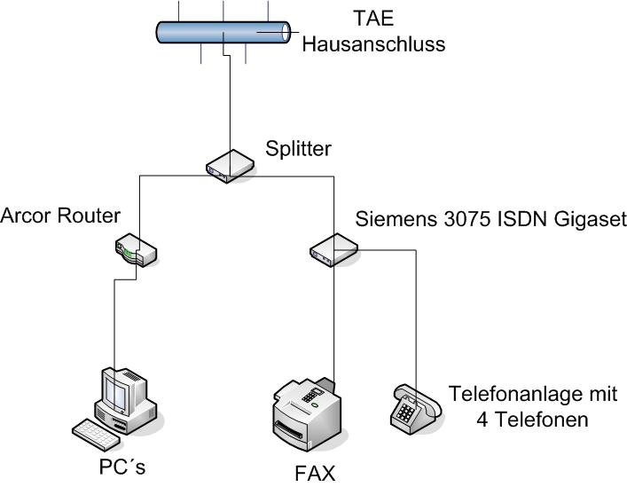

Hallo
ich habe ein Problem mit der Telefonanlage in unserer Firma. Ich weiß
zwar das ich in diesem Forum nicht 100% richtig bin aber da hier bisher
immer sehr kompetente Hilfe kam, versuche ich es trotzdem. Also zum
Problem. Auf dem Bild im Anhang ist unsere Telefonanlage zu erkennen.
Ist ein Arcor Anschluss mit DSL 1000. Die Telefonanlage hat mehrer
Nummern (ISDN) und das Faxgerät hat eine eigene Nummer. Soweit läuft
auch das ganze System perfekt bis auf ein kleines Problem. Wir können
zwar Faxe empfangen aber aus irgend einem Grund keine senden. Bei dem
Versuch kommt immer unabhängig von der Nummer, dass sie nicht erreichbar
wäre und ich mich an die Auskunft wenden solle.
Habe schon ziemlich viel versucht aber habe den Fehler noch nicht finden
können. Faxgerät ist ein Multifunktionsgerät von HP (AllInOne 41xx).
Bei Arcor wurde mir gesagt das der Fehler nicht bei ihnen liegt.
Mal eine kleine Frage zur TAE Dose. Habe den Splitter im TAE-F Stecker
stecken. Das Kabel ist recht lang und nach Standard sind Pin 1-4
verkabelt. Pin 5 und 6 ist werden doch nicht benötigt oder? Ich weiß das
das bisschen Rätselraten ist aber falls doch jemand nen Tip hat wär ich
Recht dankbar da mir langsam die Ideen ausgehen :)
Danke
Wenn die Ansage ertönt, dass die Nummer nicht bekannt ist, ist das
Problem ja offensichtlich beim Wählvorgang zu suchen. Vielleicht fängt
das Fax zu wählen an bevor die Anlage eine Leitung geschaltet hat, so
dass die ersten Ziffern verschluckt werden (Wählpause vor Nummer setzen)
oder es wird zum Beispiel eine Null fürs Amt gewählt oder eben nicht
gewählt, so dass es nicht zur Anlage passt.

Hallo
also erstmal vielen Dank für die ganzen Hinweise das Problem ist erstmal
gelöst. Es funktioniert jetzt wenn man vor der Faxnummer noch eine 0
eingibt. Ich muss dazu sagen das wir die Anlage so schon seit längerem
haben und bloß wegen einer Zimmerrenovierung abgebaut hatten und davor
musste man seltsamer weise keine 0 eingeben entweder hat wirklich so ein
Gerät diese Einstellung verloren oder so ich werde das nochmal
überprüfen. Also nochmals vielen Dank war ich doch nicht falsch in
diesem Forum :)
