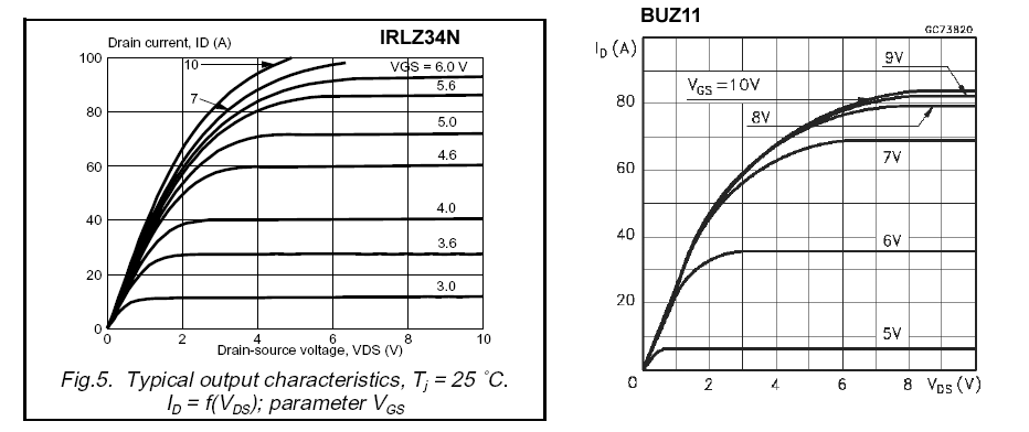

Der IRLZ34N geht bei 5V in etwa bei 70A in die Sättigung.
der BUZ11 schafft bei 5V gerade mal 6-7A bei entsprechen hohen RDSon

> Dann willst du vermutlich keine 170 Ampere schalten, und suchst einen
> anderen (kleineren) MosFet aus, der bei 3V Gatespannung schon gut
> leitet.
Ok, wie definiert man bei FETs dann den Term durchgeschaltet? Bzw. wird
der Rest dann einfach in Wärme umgewandelt?
Du bewegst dich auf dem ohmschen (linearen) Teil der Durchlasskurve.
Das ist R[DS[on]].  In den Diagrammen oben gut zu sehen.
von JensG (Gast)
Thomas Burkhart (escamoteur)
je nachdem, wie sehr er durchgeschaltet ist (Gatespannung), gibt's einen
mehr oder weniger hohen Rdson, damit mehr oder weniger großen
Spannungsabfall über Drain-Source - zusammen mit dem durchfließenden
Strom ergibt sich die Verlustleistung. Es ist also immer ratsam, dem
Mosfet nicht zu wenig Gatespannung zu geben, wenn man nicht zu viele
Verluste riskieren will.
Als durchgeschaltet kann man ihn immer dann betrachten, wenn er sich
noch vor der fast waagerechten Linie im obigen Diagramm befindet (also
im ansteigenden Teil).

von Thomas B. (escamoteur)
Sorry, aber kann mir einer ganz kurz die Diagramme erklären? Verstehe
nicht wieso es mehr als eine Kurve gibt.
Thomas
von Falk B. (falk)
@ Thomas Burkhart (escamoteur)
Weil die Gate-Source-Spannung variabel ist (VGS).
MFG
Falk
von Kupfer Michi (Gast)
Das Diagram beantwortet z.B. die Fragen
- Wenn ich x Volt an GS anlege und haben möchte dass y Ampere ID
fliessen sollen wieviel Volt DS muss ich dann anlegen?
Oder andersherum: Wenn bei x Volt GS y Ampere ID fliessen, wieviel Valt
fallen dann an DS ab und welche Verlustleistung ergibt sich daraus.
- wie ist der Verlauf von RDSon bei einer gegebenen GS Spannung in
abhängigkeit von einer bestimmten ID / VDS kombination? (einfach VDS/ID
ausrechnen)
- die Steigung der Gerade vom Nullpunkt aus gibt also den bestmöglichen
RDSon Wert an

von Falk B. (falk)
@ Kupfer Michi (Gast)
Siehe Diagramm. Das ist aber Linearbetrieb, nicht Schaltbetrieb. Ohne
Gegenkopplung bekommt man das aber kaum stabil und reproduzierbar hin,
wei die Schwellenspannung recht grosse Herstellungstoleranzen hat.
>ausrechnen)
Ja. Bei kleinen Spannungen bis etwa 1V linear, dann gehts langsam in die
Sättigung.
>RDSon Wert an
Ja.
>Ach so, Gate-Source Spannung ist ja nicht gleich Gate-Masse Spannung
>oder hab ich das jetzt falsch verstanden?
Doch VGS = Gatespannung gegen Masse, da hier von einer Sourceschaltung
ausgegangen wird und Source somit auf Masse liegt.
MFg
Falk
"Masse" ist der Name eines Potentials das der Designer "willkürlich"
(wenn auch meist nach gewissen Konvetionen) irgendwo an einen Punkt
seiner Schaltung hingeschrieben hat.
Der Transistor weiss davon nichts und braucht er auch garnicht.
Alles was ihn zu interessieren hat sind die Pontential und Ströme direkt
an/zwischen seinen 3 Beinchen. Und auch nur die können daher im DB
miteinander in Beziehung gesetzt werden.
Bei der klassichen N-FET Schalter Variante bei der die Last an V+ hängt
ist dann üblicherweise VS=GND. Aber auch nur solange kein Sense
Widerstand an Source hängt oder der N-FET als High Side Switch (z.B. in
einer H-Brücke) benutzt wird.
