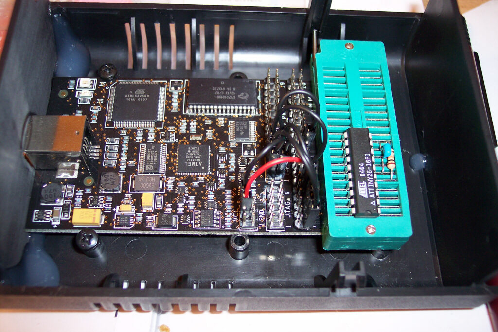

#791264
so würde ein Dragon mit einer Hebelfassung aussehen, dann kannst du den
AVR direkt in den Dragon hängen, was man sich aber wie gesagt durch ISP
sparen kann. Aber für die parallele Programmierung sollte man den Sockel
schon einlöten den das funktioniert dann nicht mehr in der
Zielschaltung.
