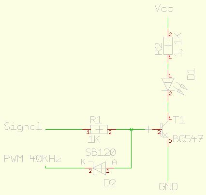

Für eine Infrarotübertragung will muss ich mein Signal modulieren.
Hat jemand nen Rat für einen IC, der das kann?
Was nimmt man so als Frequenz? Reichelt hat Empfänger mit 30kHz..40kHz
Das Signal liefert ein PIC16F819, dem es ansonsten ziemlich langweilig
ist.
Eigentlich könnte ich das Signal auch mit diesem gleich modulieren.
Wie lös ich das am elegantesten?
Hardware-PWM mit der Trägerfrequen starten und das Signal dann mit dem
PWM Ausgang ver-UND-en?

von Knut B. (Firma: TravelRec.) (travelrec) Benutzerseite
Hardware-PWM an PinA, an PinB die Modulation, LED mit Vorwiderstand
dazwischen.

Leider benötigt die IR-LED einen großen Strom um eine gute Reichweite zu
erhalten. Ich müsste das Signal also im PIC vergleichen und das Signal
auf den Schalttransistor geben.
von Mark. K (Gast)
Meint ihr, dass das so funktioniert? Oder ist das zu viel gepfuscht?
Damit würde ich mir dann das Programmieren erleichtern.

von Zardoz (Gast)
Hallo Mark,
bei einem Vorwiderstand von 1,1k wirst du keine große Sendeleistung
erzielen falls VCC = 5V.
In meinen Schaltungen betreibe ich eine LD274-3 IR-Diode mit einem
Widerstand von 2,7R! Was dann auch bei sonnigem Wetter noch eine
Reichweite von ca. 10m ergibt. Allerdings muß man dann schon auf den
Duty-Cycle des Signals achten.

von Mark. K (Gast)
Entschuldigung, der 1k1 war ein Standard-Widerstand den ich kurz mit dem
CAD reingezogen habe. Hab leider vergessen den Wert zu ändern.
Die IR-LED soll in etwa 200mA bekommen. Das will ich dann aber zum
Schluss bei der Reichweiten-Optimierung vornehmen.

von Zardoz (Gast)
Die Trägerfrequenz von 36kHz wird mittels PWM erzeugt, wobei das
Impuls/Pause-Verhältnis etwa 1:2 beträgt. Die Signalimpulse selbst haben
eine Länge von 1-2ms, in denen das PWM-Signal eingeschaltet wird. Als
Empfänger dient natürlich ein Standard-TSOP.

von Mark. K (Gast)
Laut der Simulation mit MPLAB klappt ganz gut wenn ich das PWM Modul
aus- und einschalte. Als Frequenz bekomme ich exakte (Quarz) 40 kHz als
PWM-Frequenz. Allerdings kann ich bei dieser Auflösung nicht genau 50%
Duty-Cycle einstellen, sondern nur 48% bzw. 52%. Ich hoffe mal, dass das
dem TSOP nichts ausmacht. Sollte so reichen oder gibts Einwände?
Mit dem TLC555 bin ich halt auf die Toleranzen von Widerständen und
Kondensatoren angewiesen.
Bei dieser Übertragung kann ich am Ausgang des TSOP direkt das
demodulierte Signal abgreifen, das ich beim sender vor der Modulation
hatte !?
Kleinere Verzerrungen mal ausgenommen.

von Zardoz (Gast)
> nicht genau 50% Duty-Cycle einstellen, sondern nur 48%
> bzw. 52%. Ich hoffe mal, dass das dem TSOP nichts
Keine Angst, so empfindlich ist die IR-Übertragung mit diesen
Komponenten nicht. Jedenfalls reichte es bei mir für eine
Prop-Steuerung:
