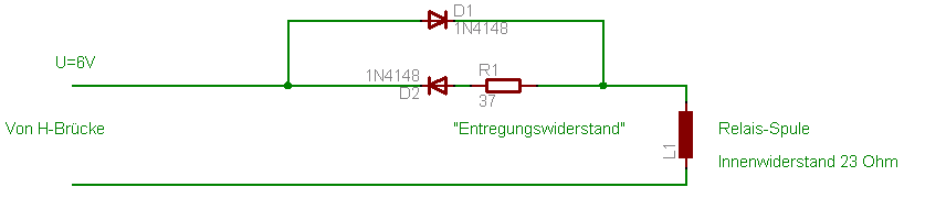

Wie der Titel vermuten lässt möchte ich ein bistabiles Relais ansteuern.
Das einzige Relais welches in etwa meine Erwartungen erfüllt ist von
Finder aus der Serie 40.
Wird die Ansteuerung so klappen, wie ich sie mir im Anhang vorstelle?
Als H-Brücke wollte ich einen L293 benutzen. Der Spulenwiderstand
beträgt 23 Ohm. Das Relais benötigt einen "Entregungswiderstand" um in
seine Ausgangsposition zurückzukehren. Deshalb konnte ich die H-Brücke
nicht direkt anschließen sondern habe mir das mit den Dioden ausgedacht.
Normalerweise benötigt das Relais 5V Steuerspannung, ich wollte aber mit
6V hineingehen wegen des Spannungsabfalls an den Dioden.
Die H-Brücke selbst würde ich mit 9V betreiben, wegen 2x UCEsat in der
Brücke...
Es würde mich sehr freuen eure Meinung zu hören.

Evtl. kannst Du eine Halbbrücke verwenden, wenn Du einen Kondensator in
Reihe zur Spule schaltest. Die Spannung spielt keine so große Rolle, da
der Strom nur kurze Zeit fließt. Nur darf beim Entregen kein zu großer
Strom fließen.

> Die Schaltung ist ok, das Relais kann aber nur max. 5,5V vertragen, also
> Vorsicht mit den 9V, lieber etwas weniger.
Die 9V bieten sich an, da es dafür Festspannungsregler gibt. Evtl. werde
ich "um auf Nummer-Sicher zu gehen" eine einstellbare Spannungsquelle
verwenden.
