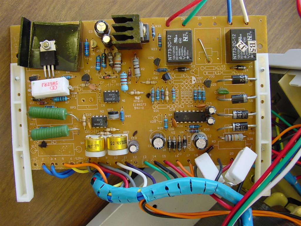

von gefrusteter (Gast)
Platine

der verbrannte Widerstand ist zwischen R16 und R17 zu finden.
Das bauteil links vn R32 (mit kühlkörper) Ist ein spannungsregler 12V
habe ich geprüft -->i.o....

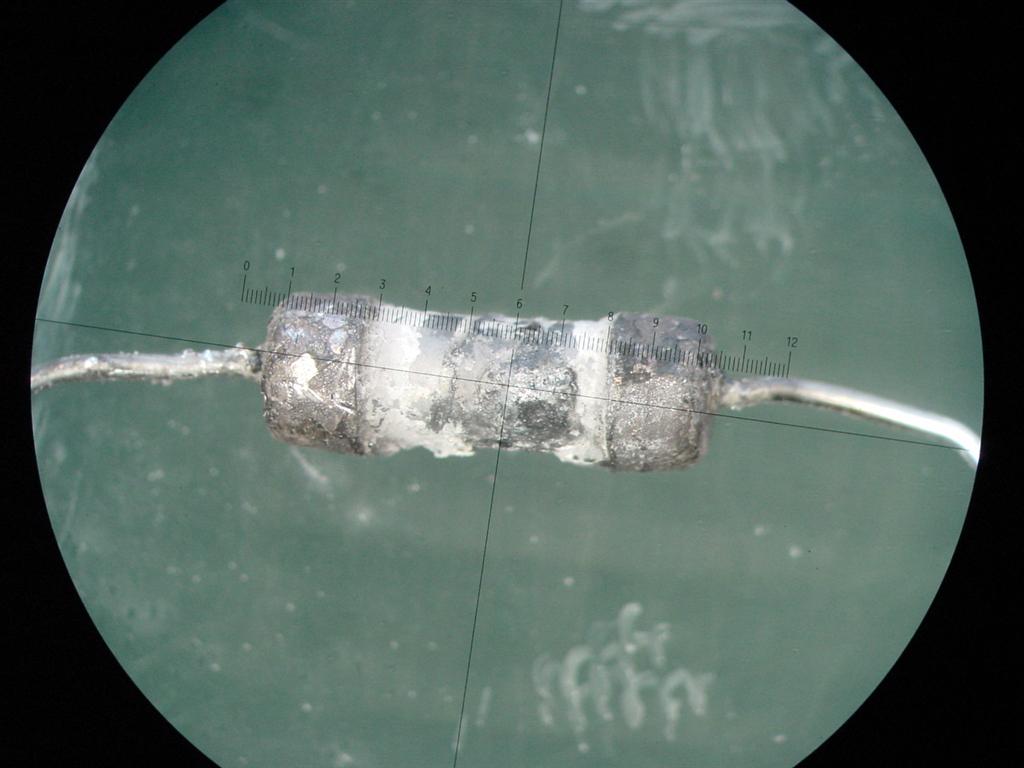

Kannst du mal eine Nahaufnahme von dem defekten Widerstand machen?
na klar... hier mal die grossaufnahme...
L = 8.6mm
d = 2.5mm
D = 3.0mm
von Gast (Gast)
Hab ein ähnliches Netzteil (gleiche Platine, etwas anders bestückt)
Der Widerstand (bei mir 460 Ohm) geht von der Referenz V5 zum
Strombegrenzungspoti

mach doch mal von der Unterseite ein Foto (nicht Unterseite des R's,
sondern der Platine ;-). Vielleicht sieht man ja, wo es lang geht. Und
mal die Bezeichnungen der IC's (das bisherige Foto läßt dies nur erahnen
(LM747 o.s.ä.?))
ja von der "V5" ist (TL431C - PROGRAMMABLE VOLTAGE REFERENCE -
STMicroelectronics) auf das poti RP2 220ohm und nach dem Poti auf das
spannungseinstellpoti auf der frontplatte (coarse).
gelb der def. Widerstand
ja ein LM741CN (beide)
1=offset0
2= ivert.eing.
3= nicht invert.eing.
4=vcc-
5=offset0
6=out
7=vcc+
8=NC
von Norgan (Gast)
Ach, ein China-Netzteil.
Ist der N4 auf der Platine (Beschriftung auf dem Bild nicht lesbar) ein
723? Dieses 30 Jahre altes Schmuckstück wird gerne heute noch in den
Produkten aus dem Reich der Mitte verbaut. Wenn ja, dann lohnt es sich
mal in die Datenblätter des 723 reinzusehen. Besonders in die
Abschnitte, wo typische Applikationen gezeigt und berechnet werden.
