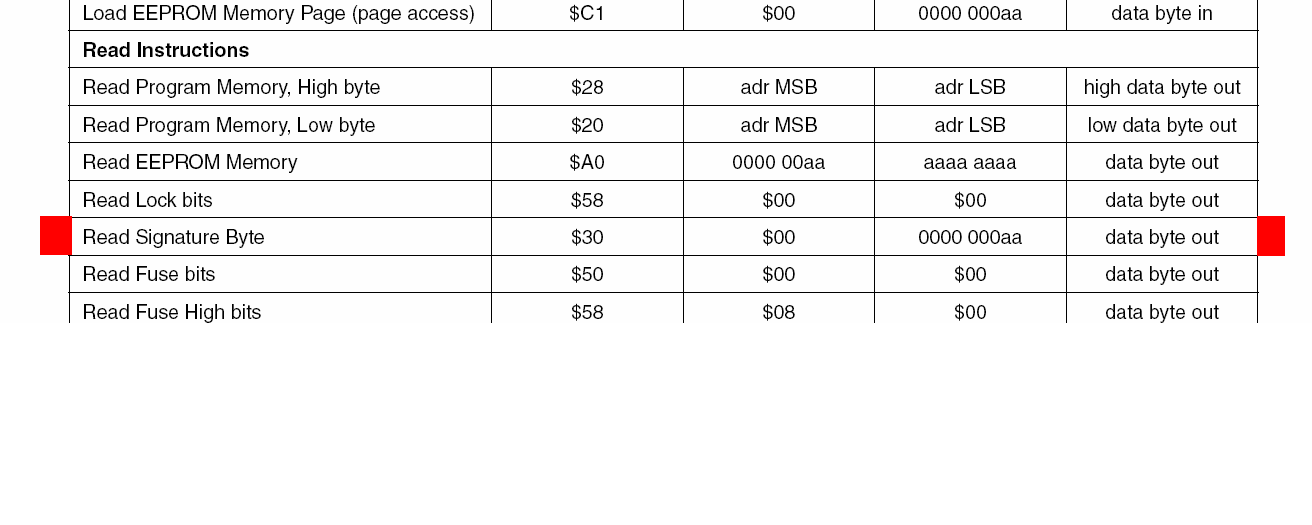

ich möchte gerne die Device ID beim Atmega 168 im Programmverlauf
auslesen. Gemäß Datenblatt ist das allerdings nur im Parallel bzw.
Seriell Mode möglich.
Kennt jemand eine Möglichkeit dies im C oder Assembler Programm
auszuführen?
uint8_t *avr_id = (*unit8_t) 0x00 ... war leider nicht erfolgreich.
Christian

Nein, geht nicht per Firmware. Was macht es denn für einen Sinn, die
eigene DeviceID auszulesen ?

von Knut B. (Firma: TravelRec.) (travelrec) Benutzerseite
Siehe Datenblatt Seite 299ff
Das ist aber nicht SPI sondern ISP...  Fast dasselbe, aber nicht ganz.
Anders kommst Du nicht an die Signatur aber nicht heran! Statt /CS ist
dann halt der Reset des zu lesenden Controllers auf LOW zu ziehen.
Wieder ndere Devices geben ihre ID auch über das normale SPI-Protokoll
preis, so zum Beispiel die DataFlash Bausteine.

von Joerg W. (joergwolfram)
Es ist wahrscheinlich besser, sich einen eigenen ID-Mechanismus per
Software zu realisieren. Ansonsten können z.B. zwei Geräte mit gleichem
Controllertyp nicht voneinander unterschieden werden.
Gruß Jörg
Du müsstest den AVR zu diesem Zweck praktisch komplett außer Betrieb
nehmen, da das Auslesen der Fuses nur im Programmiermodus (der einen
Hardware-Reset impliziert) möglich ist.  Ich würde das an deiner
Stelle höchstens auf diese Weise tun, wenn 1.) der Reset des AVR
nicht stört und 2.) du die ISP-Funktionalität ohnehin implementieren
musst (weil z. B. der AVR damit auch Firmwareupgrades bekommen können
soll).
Ansonsten stimme ich Jörg W. zu.  Ferner solltest du dir darüber im
Klaren sein, dass SPI gegen einen AVR als Slave nicht sonderlich
glücklich ist: SPI ist letztlich ein Schieberegister und als solches
am besten in Hardware abbildbar.  Bei einer Softwareimplementierung
muss der Master sehr viel Geduld mitbringen, damit der Slave die
nötige Zeit bekommt, die Daten bereit zu stellen.  Anders als z. B.
I²C besitzt der SPI-Slave ja keinerlei Möglichkeit, den Master zu
informieren, ob er mit seiner internen Verarbeitung bereits fertig
ist.
