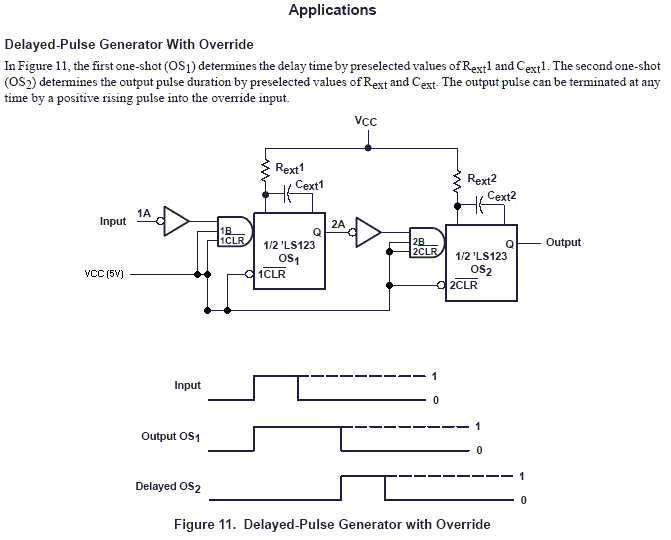

Habe mit dem 123 angehängte Schaltung aufgebaut.
Ist abgeändert aus application note:
http://docweb.khk.be/Luc%20Friant/Digitaal2E/05_mmv&amv/Datasheets/an_74xx123.pdf
Die Schaltung funktioniert erwartungsgemäß - wenn ich den Eingang nach
LOW ziehe läuft die Zeit des ersten Monoflops ab und nach Ablauf der
Zeit löst er den zweiten Monoflop aus der dann eine gewisse Zeit HIGH
wird am Ausgang.
So weit so gut. Nur habe ich das Problem, dass die Schaltung sobald ich
Spannung an lege einmal los läuft - was nachvollziehbar ist, denn am
Input liegt im einschaltmoment ein LOW an (das muss auch so bleiben, da
ich das Signal vom Input auch nutze um ein Relais an zu ziehen welches
im Einschaltmoment nicht angezogen sein darf).
Habt ihr vielleicht eine Idee wie ich zB im Einschaltmoment eine weile
lang die Clear eingänge auf LOW bekomme (so das der erste Ablauf
ausgeblendet wird) - oder noch irgend eine schönere Idee?

Von TTL Monoflops ist bekannt, dass sie aus Reset heraus triggern, d.h.
wenn Reset inaktiv wird und der Eingang zu diesem Zeitpunkt aktiv ist.
Weshalb das CMOS Monoflop CD4538/74HC4538 gemeinhin als die bessere
Konstruktion gilt. Kann schon sein, dass dies in diesem Fall hilft.
#787774
früher habe ich dann eben CLR über 3,3k an Ub gehängt und 100n...1µ
gegen GND.
Problem kann der langsame Anstieg werden, ich weiß nicht, was in Deiner
Anwendung beim 123 passiert, wenn nicht beide gleichzeitig CLR als H
erkennen. Eigentlich müßte noch ein Schmitt-Trigger dazwischen, 74LS14
o.ä.
Gruß aus Berlin
Michael
That's not a bug, that's a feature...
Dann schau dir mal den 74xx423 an, der macht genau das NICHT, ist
ansonsten identisch im Verhalten.
