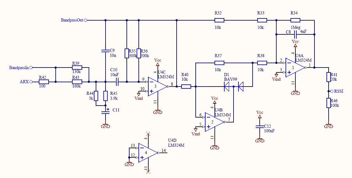

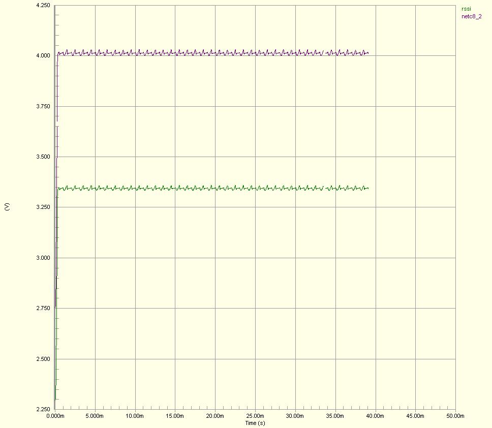

Hallo zusammen. Ich hab eine Schaltung, in der ein MFB-Bandpassfilter
eine Mittenfrequenz von 1kHz durchlässt. Anschliessend wird das
gefilterte Signal an einen Präzisionsgleichrichter übergeben, der das
ganze dann für einen MSP430 als Eingangssignal brauchbar machen soll. Im
Anhang hab ich mal das Resultat der Simulation der Schaltung angehängt
(Ausgangsspannung des Gleichrichters). Nun meine Frage:
Ist die Spannung zu wellig, oder kann sie so ohne Probleme dem MSP430
übergeben werden?

von Analog (Gast)
Hm... eine Welligkeit von 25mV, naja. Keine Ahnung für was Du die 4V
brauchst . Eine Referenz ? Häng doch mal 100nF oder mehr (1uF) parallel
nach Masse dazwischen und simulier nochmal.

Hier noch der Schaltplan. Die 4V sind der Ausgang des Gleichrichters.
Die werden dann vom Gleichrichter auf ca. 3.3V verkleinert. Das Signal
soll dann an einen MSP430 an den Analogeingang.
von JensG (Gast)
also R34/C8 bilden eine Zeitkonstante von 4ms wenn ich mich nicht irre -
da wird das schon noch ein ganz schönes Gehoppse am Ausgang bei 1kHz
(T=1ms).
Nehme doch mal 100nF als C8 oder so, wie schon vorgeschlagen.
von Patrick (Gast)
Mit 100nF als C8 siehts noch schlimmer aus.

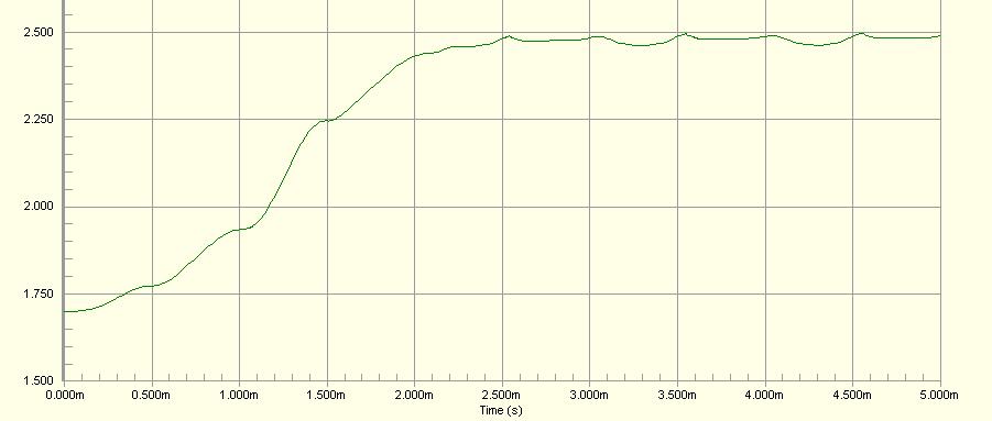

Ich hab grad noch festgestellt, dass der MSP430 nicht 3.3 sonder 2.5V
braucht. Wenn ich den Spannungsteiler auf 100k/160k ändere, sieht das
Ergebnis so aus.

von Topentwickler (Gast)
Mit R43 = 1M hast du hier eine Verstärkung von 50-fach. Das ist eher
unüblich. Da wird jeder Schmutz mit verstärkt.
Wenn ich mich richtig erinnere soll für R43 auch 20k gewählt werden.
von JensG (Gast)
wieso gehen da noch R32/33 zurück auf den Gleichrichtereingang? soll das
einen Sinn machen? Ich vermute dort das Übel.
von JensG (Gast)
da schlagen doch voll die 1kHz vom Filter durch - oder?
Das mit R32/R33 ist schon richtig so. Das Signal geht nicht auf den
Gleichrichtereingang zurück, sondern das Wechselspannungssignal wird
auch auf den Ausgangs-OP gelegt(Stichwort:
Vollwellen-Präzisionsgleichrichter).
So muss es sein:
R43 = R32+R33 und  R38 = 0,5 * R43
von JensG (Gast)
@ Topentwickler
hast auch wieder recht.

Ich hab jetzt für R34 20k und für C8 2.2uF eingesetzt. Das sieht jetzt
schon viel besser aus. Mich hat einfach die "lange" Anstiegszeit stutzig
gemacht. Aber die taucht ja nur ganz am Anfang beim einschalten auf.
Mit den obigen Werten bringe ich es auf eine Restwelligkeit von wenigen
millivolt.
