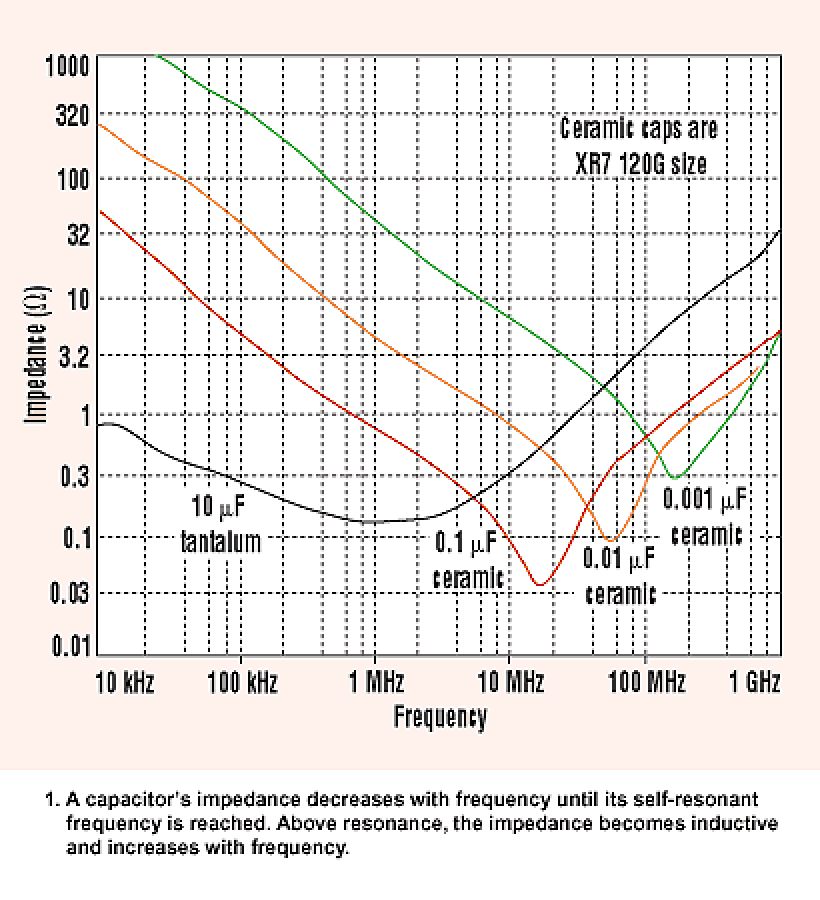

Gast #788641
Das Bild von  Kupfer Michi (Gast) ist hervorragend! Danke!
Es zeigt sehr schön, dass man für eine sehr gute (Breitband-)Entkopplung
sinnvollerweise mehrere Kondensatoren in abgestuften Werten parallel
schalten sollte. Also, neben dem 1-5µF als Tank, die 100n, dann 4,7n und
noch 470pF.
Damit ergeben sich Werte des Impedanzverlaufs der Entkopplung bis zu
fast 1 GHz von unter 1 Ohm. Immer dann, wenn der größere Wert induktiv
wird, wirkt der nächst kleinere Wert noch niederohmig kapazitiv. X7R
sind dafür meines Wissens ein Muss! Leider gibts die kaum noch unter
500pF.
Diese Entkopplung ist nicht nur gut für eine sichere Funktion schneller
Schaltungen (auch ein langsamer Takt (einige MHz) an einem modernen FPGA
hat durch die schnellen Flanken noch Frequenzanteile weit oberhalb 100
MHz), sonderen auch eine Reduzierung der Störabstrahlung (EMV) sowie die
Verbesserung der Störfestigkeit.
Will oder muss man sparsam mit Cs umgehen, dann zeigt das Bild auch,
dass eine Kombination aus 1µF und 10nF ... 1nF schon einen sehr großen
Bereich abdeckt und sinnvoller ist, als die häufig verwendeten 100nF.

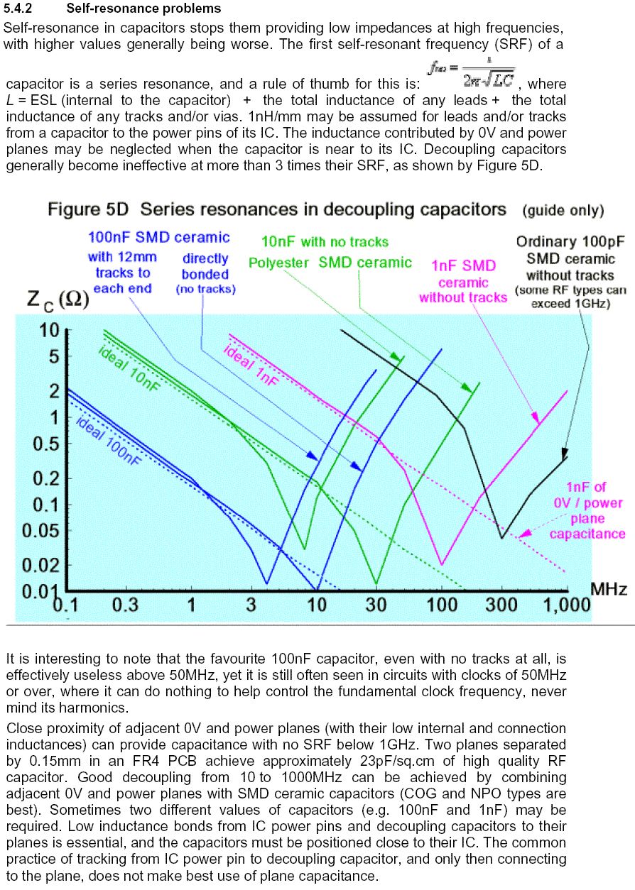

Gast #788671
>Das Bild ist hervorragend
na wenns dich freut, hier gleich noch eins gratis oben drauf.
Ist jedoch etwas schwerer zu verdauen, zeigt jedoch was weiter Parameter
wie Anschlusslänge und GND Plane Caps bringen.

Gast #788794
>> Gnade! - Bitte nicht schon wieder!!
>Einmal im Jahr ist ja wohl nicht schlimm (im Vergleich mit
>Pegelwandler&Co). Zumal HildeK damals m.W. noch nicht zugegen war.
Korrekt, bin noch nicht sehr lange hier aktiv!
Ich denke, das viele Probleme bei elektronischen Schaltungen durch
mangelhafte Entkopplung verursacht werden - wie sich immer wieder bei
manchen Hilfesuchenden herausstellt. Deshalb wird das Thema IMHO nicht
zu oft angesprochen. Und - es ist ein unerschöpfliches Thema ;-)
Zu den Quellen:
Es gibt da Aufsätze eines gewissen Prof. Dirks. Der geht da sogar noch
weiter, indem er vorschlägt, eine Fläche mit VCC, Größe ca. 5cm x 5cm
mit möglichst wenig Abstand (70µ, 100µ) zur GND-Fläche als
Flächenkondensator zu nutzen. Dieser deckt den obersten Frequnzbereich
ab. Alle auf dieser Fläche sitzenden ICs werden daran möchlichst kurz
über Vias angebunden, ebenso wie die Gruppe der genannten Cs (lieber
zwei Vias mehr als eines zu wenig), die möglichst in der Mitte sitzen
sollten. Und, es gibt pro Fläche nur die 1 Gruppe dieser Cs. Die
VCC-Fläche wird über ein L mit 1 - 5µH an die allgemeine Stromversorgung
angebunden. GND ist eine komplette Lage!
Wegen der positiven Erfahrungen in den letzten 15 Jahren und der
Einsparung von manchmal 20 oder mehr Cs (bei entsprechenden ASICS) kann
ich die Methode nur empfehlen - erfordert natürlich ein professionelles
Mehrlagenboard. Das entspricht auch dem zweiten Bild von Kupfer Michi.
Nachteile sollten auch nicht verschwiegen werden: Bei FPGAs oder ASICs
werden teilweise drei Versogungsspannungen benötigt und damit werden
dann auch für die VCC-Flächen entsprechend viele Lagen gebraucht. Das
ist sicher teuerer als viele Cs, aber das Ergebnis spricht für sich.
Als Kerkos sollten X7R verwendet werden (wie ich schon bemerkte). Die
Theorie dazu habe ich nicht im Kopf, aber diese haben eine höheren
Verlustfaktor und der soll entstehende Resonanzen (mit den parasitären
Induktivitäten) verringern bzw. dämpfen. Deshalb sind hier NP0 nicht
geeignet und leider schreiben die Datenblätter manchmal, vorzugsweise
bei kleinen Werten: 'X7R oder besser ...' - was für diese Anwendung eher
schlechter ist.

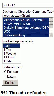

...aber sicher auch nicht zu selten (siehe Bildchen - speziell die
letzte Zeile) !!

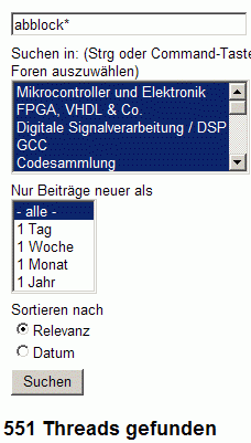

Gast #788879
>Ich fand's nur bei über 500 Threads (nicht Beiträgen!) etwas
