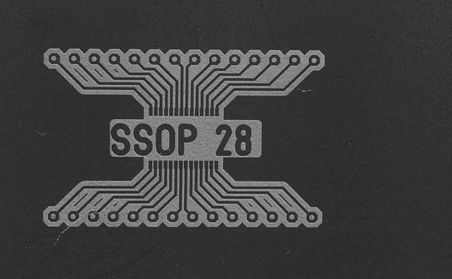

Ich hatte heut beim Arbeiten ne Idee, und zwar habe ich eine Platine in
unserem Laser beschriftungsgerät mit einer Nummer beschrieben.
Das System brennt dabei eine dünne schicht weg.
zum einrichten und testen nimmt der bediener ein Blatt Papier das er aus
dem kopierer hat und bei offenem Gerät drucken ließ -> heist es ist
komplett mit toner bedeckt.
Nun die Idee, ich könnte doch eine Platine komplett mit toner schwärzen
und das Layout aus dem Toner "brennen" :)
Ist Sprühfarbe oder sonst was was leicht aufzutragen ist Säurefest ??
Mfg Bouni

Was soll das bringen?Anscheinend werden die Leiterbahnen stehen bleiben
wenn der Laser die Farbe der Isolierflächen weggebrannt hat,oder?
Das wäre dann eine Subtraktivtechnik und wahrscheinlich ziemlich
Zeitaufwendig und damit unwirtschaftlich.
Sinnvoll wäre das nur,wenn das Layout so erstellt wäre,wie das beim
Outlinefräsen (Isolierfräsen)genutzt wird. Allerdings dürfte das auch
ziemlich Fehleranfällig sein wenn Schmutz oder andere Einflüsse
(Maßhaltigkeit)den Erfolg dann ausbleiben läßt,nämlich eine Platine ohne
Unterbrechungen oder Kurzschlüsse zu erhalten.
manchmal ja,machmal nein,hängt oft von der Verarbeitung ab.
Haftet auch nicht alles auf Kupfer.
Zu Beginn der Leiterplattenära hat man, glaub ich,mit Asphaltlack recht
gute Ergebnisse erzielt.
Die Leiterplattenhersteller benutzen heute spezielle säurefeste
Siebdrucklacke oder Polymerfolien die aber für den Hausgebrauch
unrentabel und kaum beschaffbar sein dürften.
Ob die Dämpfe beim Lasern nicht schädlich für
Maschine und Umwelt sind,kann ich dir natürlich nicht sagen.
Gruß Martin
Ist egal weil es nur um Prototypen für den Privatgebrauch geht.
>(Maßhaltigkeit)
Ich hab heut zum spass mal auf die besagte komplett getonerte Seite
Papier meinen Namen als outline in 0.5mm Schriftgröße gelasert.
Resultat -> Messerscharfe konturen
Dauer < 5sec.
Mit der Maschine werden normalerweise Beschriftungen auf IC's gelasert,
sogar bis zu SOT23!
http://www.lasermarking.trumpf.com/143.beschriftungssysteme_TruMark_Station_5000.html
Ich weis nur noch nicht wie ich den Toner flächig und deckend auf die
Rohplatine kriegen soll ??
Mfg Bouni
Besprühe doch die blanke Platine komplett mit schwarzem Lackspray. Der
Effekt ist doch der Gleiche, als ob Du das ganze Ding mit Toner
"einsaust".
MfG Paul
Ich kenn jemanden, der Plexiglasschilder herstellt, indem er die Scheibe
komplett schwärzt und dann konturen wieder weglasert. Er nimmt dafür
immer schwarzen Auspufflack, da der wohl sehr gut langwelliges IR
absorbiert und nicht schmiert beim verbrennen. Vielleicht ist das ein
Versuch wert.

Ich habe heute mal mein Layout als .BMP exportiert und auf ein komplett
getonertes Blatt Papier lasern lassen.
Was meint ihr zu dem Ergebnis??
Die Maße Stimmen exakt!
Wenn Ich eine Fotobeschichtete Platine nehmen will, was muss ich mit der
anstellen das die Säure der Schicht nichts anhaben kann ??
Mfg Bouni
