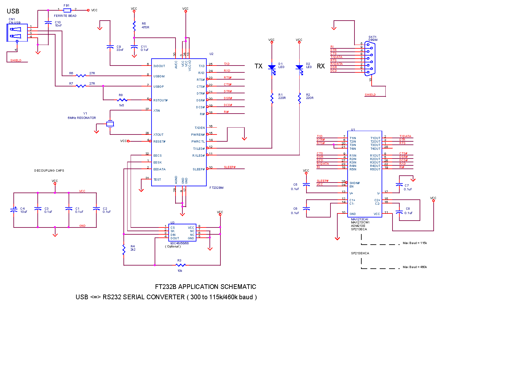

Hallo allerseits,
ich suche seit Einigerzeit nach einfachen, kompletten Schaltpläne,
womit ich mir einige USB- Converter basteln kann, wie z.B:
USB-Linkkabel, also ein USB-Datenübertragungskabel.
USB-COM-Converter, USB-Adapter,Seriell.
USB-LPT-Converter, USB-Adapter,Parallel, ist natürlich wesentlich
aufwendiger.
Der in der CT vorgestellten Chip "IO-Warrio" meine ich, ist für mein
Vorhaben überdimensioniert.
Ich denke an einer einfachen Schaltung, wie in www.ocinside.de
vorgestellter USB IR-Empfänger, natürlich muß nicht so ausführlich
sein.
Der in Knolles ELEKTRONIK Forum angesprochene FT232BM- Chip von
www.ftdichip.com scheint mir der richtige zu sein, jedoch weiß ich
nicht, wie ich den 9-polige D-Sub-Stecker verdrahten soll, oder aber
wie ich daraus ein USB- Übertragungskabel basteln kann.
Ich bin mir fast sicher, unter Euch sind einige Profis dabei, die mir
Lösungen anbieten können, daher besten Dank schon im Voraus für Eure
Hilfe.
Ramon
von Mike Berger (Gast)
Das steht doch alles in den Applikationsbeispielen zum FT232BM.
http://www.ftdichip.com/Files/232sch20.zip

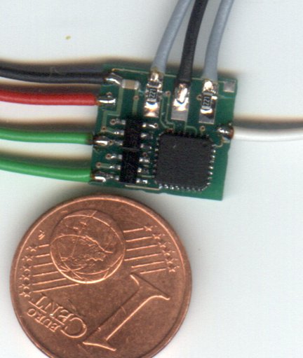

45 Euro haben?? Versteh' ich nicht! Für 49Euro gebe ich mein Baustein
auch ab. Ist keine Eigenentwicklung und ich krich sogar noch was raus!
Sowas gehört nu nich hierher, denke ich und spreche aus eigener
Erfahrung. 2 Posts von mir wurden (zu Recht) schon geöscht. wollte
meinen Fahrregler anbieten (siehe Bild). mach ich aber doch nicht, will
eh keiner bezahlen, was da an Arbeit drinn steckt.
