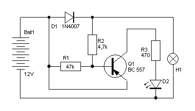

Hallo, ich bin in der 10 ten klasse realschule und habe techink nur leider keine ahnung davon...ich muss aber einen Text über die ausfallsicherung schreiben also wie sie funktioniert. Kann mir da jemand helfen? gruß desi

das ist eine schaltung mit 2 leds, 2 widerstände und 2 transistoren. aber sonst weis ich auch nichts... gruß desi
Poste doch mal den Schaltplan. P.S: Warum kommen eigentlich die meisten dieser "Hausaufgaben-Hilfe-Threads" von weiblichen Nicks? Ein Realist der böses denkt ;)

Hallo, ich kenne diese Ausfallsicherungen für Glühlampen, kann man in Fahrzeugen verwenden oder bei Fahrrädern... Geh´doch mal zu folgendem Link: http://f3.parsimony.net/cgi-bin/topic-flat.cgi?Nummer=3786&ThreadNummer=57234 Unter ´Rücklicht-Überwachung´ kannst du auch die Schaltung dazu sehen... Hier mit nur einem Transistor und ein wenig Beiwerk gelöst, Lampe kaputt: LED an... Lampe erneuert - LED aus. Tip: du kannst so eine einfache Schaltung auf einem kleinen ´Brettchen´ aufbauen, ein paar kleine Messingnägel oder Reißzwecken reinan den Verbindungspunkten und die paar Teile ´drangelötet - ist schön übersicgtlich und man sieht gleich ob es funktioniert. Viel Erfolg !!

Funktionsbeschreibung: Beim Anschluss der Schaltung an eine Spannungsquelle leuchtet erstaunlicherweise nur LED 1. Über R1, LED1 und R2 besteht ein geschlossner Stromkreis und somit kann LED1 leuchten. Parallel zu R2 liegt T1 mit seiner Basis-Emitterstrecke. Da die Basis von T1 über LED1 und R1 an positivem Potential liegt schaltet dieser durch. Im durchgeschalteten Zustand wirkt die Kollektor Emitterstrecke eines Transistors wie eine Leitung! Wenn man nun die Basis von T2 betrachtet ist festzustellen, dass diese am Kollektor von T1 angeschlossen ist und über die Kollektor Emitterstrecke auf negatives Potential gelegt wird. Da es sich ebenfalls um einen NPN-Transistor handelt wird dieser somit gesperrt!! T1 schaltet T2 aus! Deshalb leuchtet LED2 im Normalzustand dieser Schaltung nicht. Kommt es nun zu einem Störfall (LED1 fällt aus, geht kaputt) dann leuchtet sofort die Ersatz LED2 auf und sichert somit den Ausfall von LED1 ab! Deshalb auch der Name Ausfallsicherung. Wie kommt es dazu? Wenn LED1 ausfällt, dann fehlt der positive Basisanschluss von T1 und dieser sperrt somit ist die Kollektor Emitterstrecke unterbrochen. Die Basis von T2 liegt nun nicht mehr an einem negativen Potential sondern automatisch über R3 an einem positiven Potential. T2 schaltet durch es kann ein Arbeitsstrom über R4, LED2 und die Kollektor Emitterstrecke von T2 fließen. T1 schaltet T2 ein.
