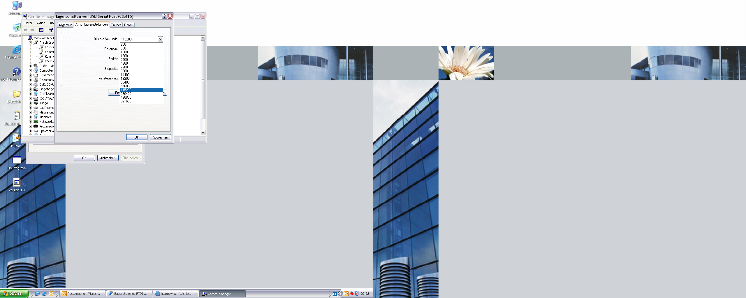

Gast #1480895
Hallo Rufus t. Firefly, danke für die Antwort
Hier anbei ist die gesprochene liste von verschiedener Baudrate.
wenn mann die neue treiber mit der geänderte Baudraten (ftdiport.inf ).
sollte im geräte Manager eine  neue liste mit die geänderte Baudraten
dargestellt.
Persönliche Seite #1480921
Der Screenshot mit 2560x1024 Pixeln ist eine Zumutung. Den hättest Du
vor dem Posten ruhig beschneiden können.
Diese Liste ist ziemlich uninteressant, weil praktisch überhaupt kein
Programm sich dafür interessiert, was ausgerechnet im Gerätemanager für
eine Baudrate für die Schnittstelle eingetragen ist. Programme, die
serielle Schnittstellen ansprechen, konfigurieren diese Schnittstellen
selber - d.h., Parameter wie Baudrate, Wortlänge, Stopbits etc. werden
vom Programm vorgegeben.
Bist Du Dir im Klaren darüber, daß Du hier einen Thread geentert hast,
der mit Deinem Problem nichts, aber auch gar nichts zu tun hat?
Steht im Threadtitel etwas von Windows oder steht da Linux?
Hast Du meine dezente Kritik an Deinen diversen Crosspostings
mitbekommen?
